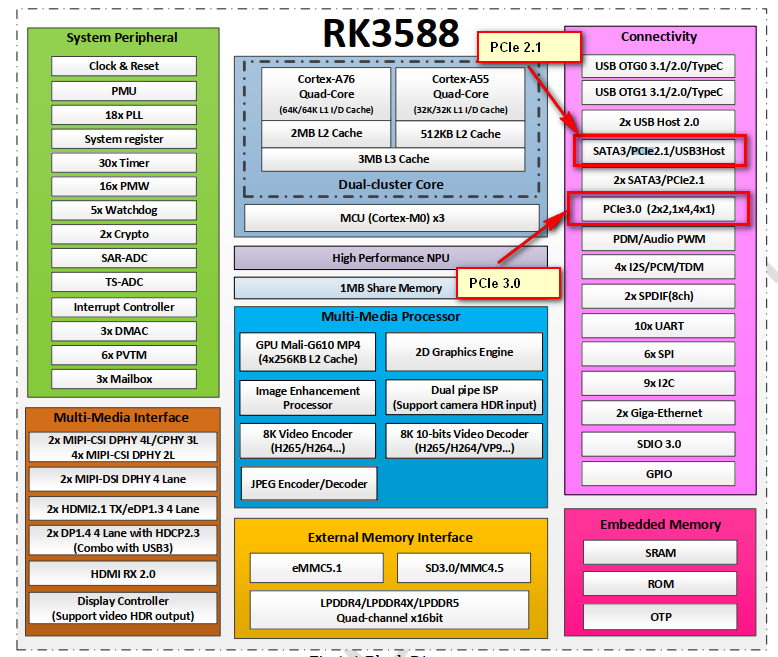

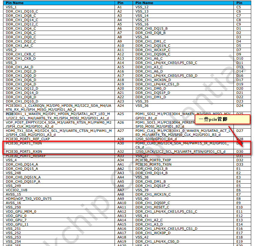

2.1CPU或AI处理器的pcie硬件管脚
对于CPU或AI处理器手册中会明确描述所支持的pcie接口及管脚,如RK3588中对pcie接口的描述见下图所示,因此对于CPU或AI处理器的pcie硬件设计时只需看此数据手册即可,比较简单;

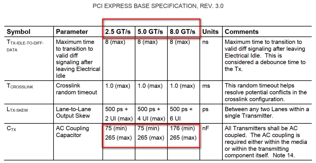

3.PCIE交流耦合电容的选择
PCIE协议推荐的耦合电容范围如下:
对于pcie1.0和pcie2.0常用的交流耦合电容选用0.1uf,对于pcie3.0常用的交流耦合电容选用0.22uf,正常来说速率越高需要的耦合电容容值越小才对,但为什么这里会是反的,主要是考虑PCIE的执行编码方式8b/10b,此编码方式是为了DC平衡,综合考虑才选择的0.22uf。
另外,较小的封装尺寸可减小寄生效应和引入的阻抗不连续,对于PCIe 4.0和PCIe 5.0,0201尺寸的电容通常比0402尺寸更受推荐,如Intel的PCIe 4.0耦合电容通用设计规则中就提到虽0402尺寸是可以接受的,但0201尺寸电容更推荐使用。

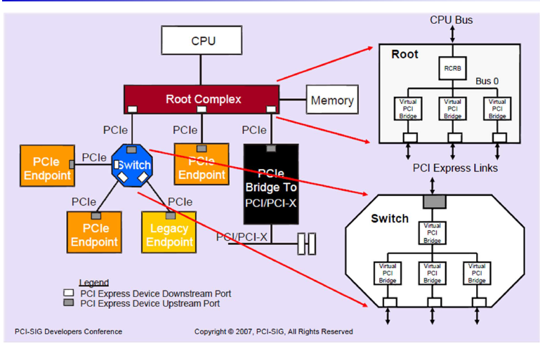

4.PCIE协议
PCIe拓扑结构如下图所示:

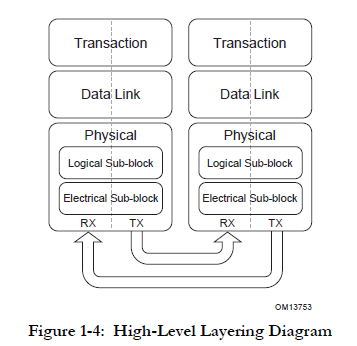

4.2协议分层
三层:
TransactionLayer(事务层):定义包的内容;作用:“决定传什么?传给谁”
Data Link Layer(数据链路层):传输包;作用:“确保传对,传完整”;
Physical Layer(物理层):信号编码,电信号传递;作用“把数据变为电信号/光信号”;

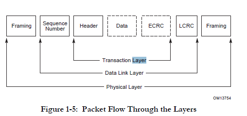

包在各层次封装的图示:

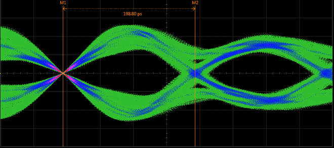

5.PCIE的硬件测试
对于这些高速信号,需要使用高速差分示波器进行测试,常用的示波器厂家有kesight和泰克,建议选择信号速率为2倍速率以上的仪器进行测试,防止示波器带宽不足,出现测试失真情况,影响对信号质量的判定。测试眼图如下图所示,若测试信号眼图质量较差,可通过调节CPU或FPGA的PCIE相关参数(均衡、加重、摆幅等相关参数)。若想了解均衡、加重、摆幅对眼图的影响可查询相关文章或测试说明。
