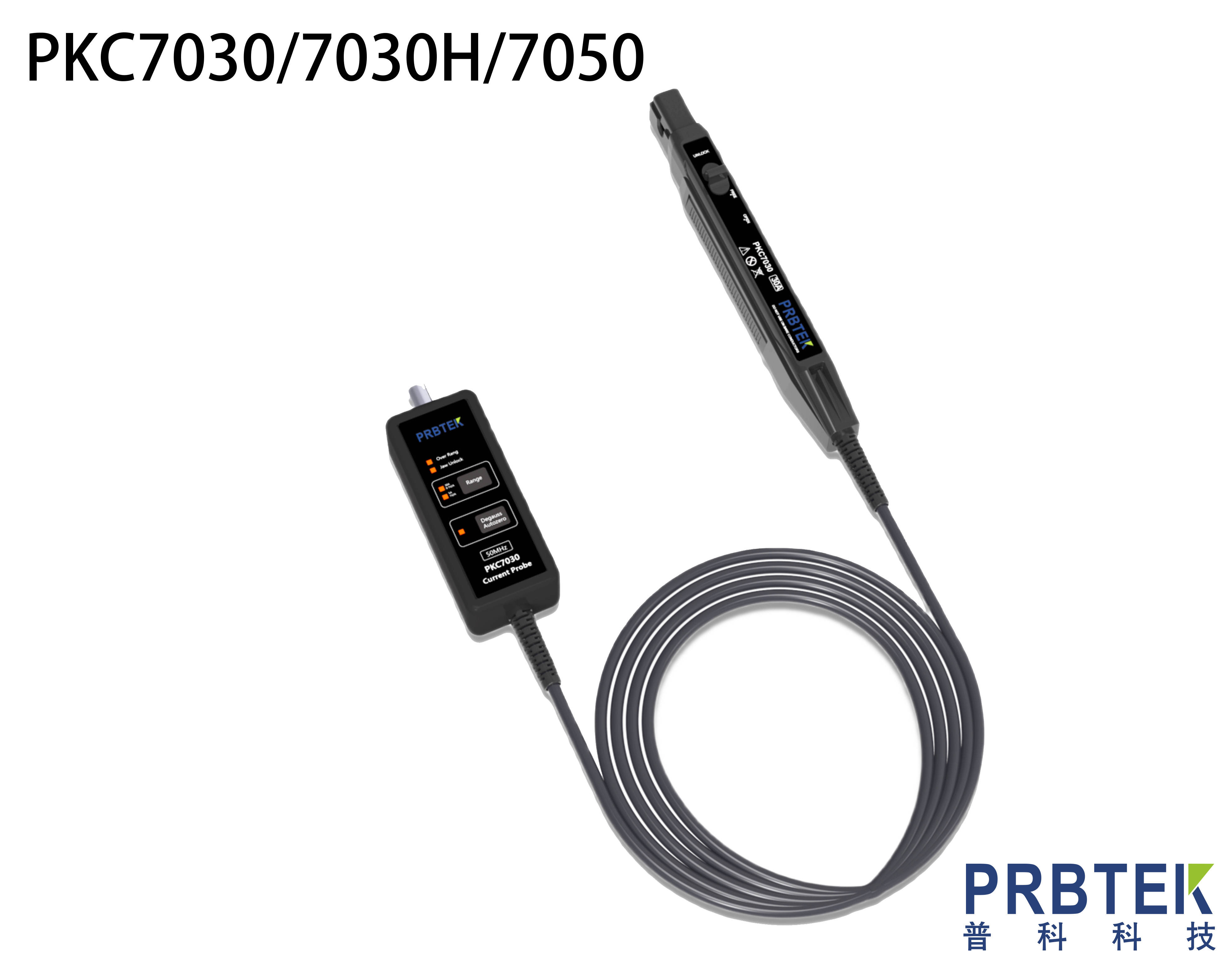

在现代电力电子新能源及高速数字系统的设计与调试中,对复杂电流波形的精准测量是分析效率、优化性能与保障可靠性的基石。​​普科科技(PRBTEK)PKC7030H高频交直流电流探头​​,凭借其​DC至120MHz带宽、±1%的精度及30A连续电流测量能力​​,为工程师提供了精准洞察高频、大电流交直流混合信号的强大工具。本文将以官方数据为准,深度解析其性能特性与应用方案。
​​一、核心性能定位:精准应对严苛测量挑战​​
PKC7030H是一款基于​​高频互感与直流霍尔技术融合​​的混合型探头,其设计旨在解决现代功率电子测试中的高频、大电流及交直流混合测量的核心难题。
​其核心性能优势基于官方数据确立:​
  • ​超宽频带与高速响应​​:提供​​DC - 120 MHz(-3dB)​​ 的带宽。这意味着它不仅能精确测量直流和工频信号,更能无损地捕获IGBT、SiC MOSFET、GaN HEMT等快速开关器件的高频开关瞬态、反向恢复电流及高频振铃,真实还原纳秒级的电流细节。
  • ​卓越的精度与线性度​​:在全量程范围内实现​​±1%​​ 的典型精度。这一高精度保证了从mA级微小纹波到安培级大电流信号的测量准确性,为效率计算和性能评估提供可靠的数据基础。
  • ​强大的电流处理能力​​:支持高达​​30A的连续电流(RMS)​​ 测量,并具备更高的峰值电流承受能力,可轻松应对电机启动、负载突变等工况下的大电流冲击,无需担心探头过载或饱和。
  • ​交直流混合测量​​:独特的设计使其能够同时精确测量电流中的直流分量和交流分量,是分析开关电源纹波、逆变器输出电流和脉冲功率信号的理想选择。

  1. ​消磁与调零​​:在进行任何精密测量,尤其是涉及直流或低频分量前,必须执行​​消磁​​操作以消除铁芯中的剩磁,并在无电流流通时执行​​直流调零​​,这是保证±1%精度的关键前提。
  2. ​正确连接与定位​​:确保被测导体位于探头钳口的中心,并使探头标注的电流方向与实际方向一致,以获得最佳的测量精度和线性度。
  3. ​降低噪声干扰​​:测量时,尽量让探头本体和线缆远离强干扰源(如变压器、开关节点)。使用探头配套的​​接地弹簧​​而非长接地线,以最小化接地回路,防止高频振铃和噪声引入。
