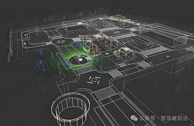

因为SLAM方案在构建局部语义地图时,本质上是在做一种拼图工作。它需要先识别出图像里的车、人、路缘石,然后尝试把这些带语义标签的物体投影到地图坐标系里。一旦图像中出现了遮挡,或者是车辆在颠簸中导致相机角度发生了微小的偏移,几何投影就会产生错位,导致地图里的物体出现重影或位置漂移。更关键的是,这种方案对算力的消耗分布不均,随着环境复杂度的提升,维护一个精细的局部特征地图会占用大量的内存和处理时间。
在此基础上,语义断层也是一个无法回避的问题。传统的语义地图方案要求系统必须先看懂物体,才能将其画进地图。但在实际驾驶中,我们会遇到各种无法被归类的东西,比如路边垂下的树枝、洒在地上的建筑垃圾,或者是形状怪异的特种车辆。SLAM方案如果无法给这些物体贴上准确的标签,它们在局部地图里可能就是缺失的,这对自动驾驶的高安全要求来说是一个巨大的隐患。
Transformer是如何重塑空间感的?
BEV方案之所以在自动驾驶领域崛起,核心在于它引入了Transformer这种能够处理全局关联的架构,其彻底改变了空间特征的转化方式。在传统的方案中,我们要把2D图像转为3D空间,需要依赖深度估计,也就是先猜每一个像素点离我有多远,再把它投射出去。但猜深度本身就是一个极不稳定的过程,容易受到光影、雨雾的干扰。

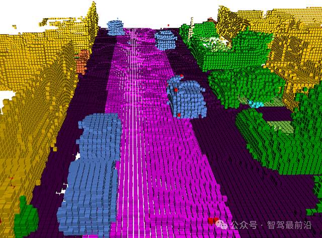

这种基于几何占用而非语义识别的逻辑,为智驾系统提供了一层物理保底。它把世界看作是一个充满障碍物的物理空间,而不是一张贴满标签的分类表。当车辆行驶在路上,无论前方是一个倒下的路标、一堆洒落的纸箱,还是一辆横着的事故车,占用网络都能实时反馈出那片空间是不可逾越的。它不需要知道那个东西叫什么,只需要知道那里的物理空间被占据了,从而引导车辆进行避让。
同时,这种方案还带来了极高的时空连续性。通过将Transformer处理后的特征注入到占用网络中,系统可以存储过去几个帧的信息,形成带记忆的4D空间感知。即使某个障碍物在某一瞬间被其他车辆遮挡了,系统依然记得在那个体素块里曾经检测到了物体,并能根据物体的运动趋势预测它现在的位置。这种对物理世界的连续理解能力,让无图智驾方案在处理复杂路口和突发状况时,表现得远比依赖静态语义地图的方案要从容和安全。
为什么这种组合成为了必然选择?
BEV、Transformer和Occupancy的结合,实际上是将原本支离破碎的感知环节统一到了同一个坐标系和同一种数学语言下。SLAM方案之所以没有在智驾领域得到应用,本质上是因为它试图在一个不断变动的世界里建立一套永恒不变的坐标,这在复杂的城市环境中成本太高、容错率太低。
