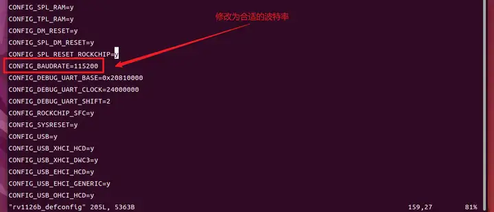

2、进入u-boot目录修改rv1126b_defconfig文件
vim u-boot/configs/rv1126b_defconfig
v2-24fcd9fa29fed49d922f6c37a841bad6_720w.webpv2-62e2b5f348505e9ddd5c7ea67ab7c0e6_720w.webp

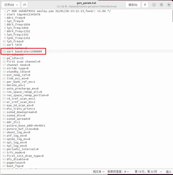

2.2 修改U-BOOT的DDR BIN配置
DDR BIN是DDR内存初始化配置文件,部分设备的串口波特率配置会关联DDR BIN,若不修改此处配置,可能导致设备启动后串口无法正常工作,若有其他配置需求可阅读ddrbin_tool_user_guide.txt导读,修改步骤如下:

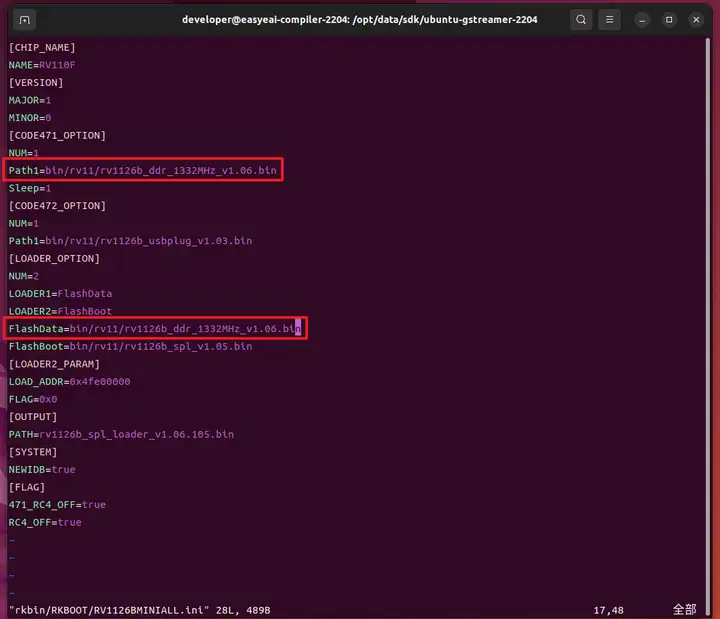

1、查看RV1126BMINIALL.ini配置
打开rkbin/RKBOOT目录,查看RV1126BMINIALL.ini配置

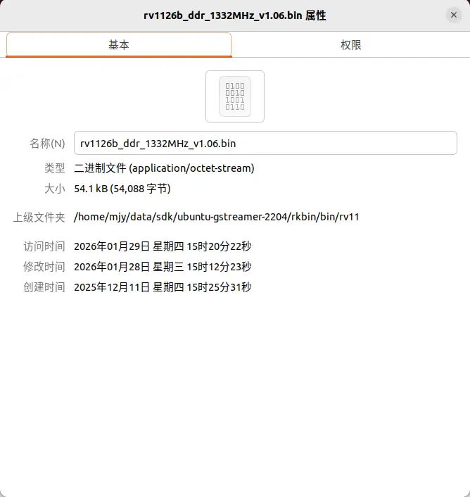

查看初始默认的.bin文件名:rv1126b_ddr_1332MHz_v1.06.bin
2、拷贝一个新的.bin文件
sudo cp rv1126b_ddr_1332MHz_v1.06.bin test.bin

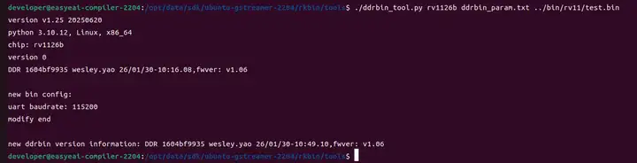

3、使用ddrbin_tool进行配置

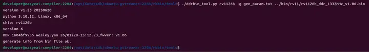

(1)获取rv1126b_ddr_1332MHz_v1.06.bin文件配置
cd rkbin/tools ./ddrbin_tool.py rv1126b -g gen_param.txt ../bin/rv11/rv1126b_ddr_1332MHz_v1.06.bin

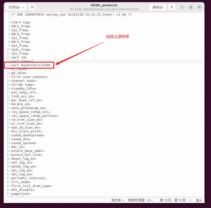

(2)打开gen_param.txt可查看详细配置参数,后续基于默认配置来进行修改
(3)通过设置ddrbin_param.txt配置来修改.bin文件配置
./ddrbin_tool.py rv1126b ddrbin_param.txt ../bin/rv11/test.bin
注意:正常情况ddrbin_param.txt中的参数值都是空的,空值则代表相对应.bin的默认值
(4)可通过(1)中命令检查test.bin文件配置是否正确

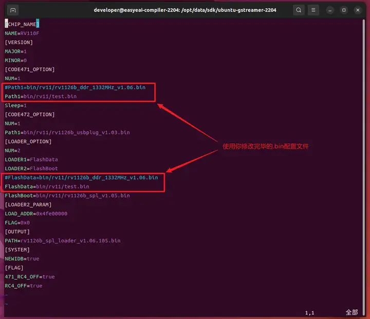

4、修改RV1126BMINIALL.ini配置
vim rkbin/RKBOOT/RV1126BMINIALL.ini

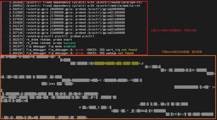

2.3 编译U-BOOT配置

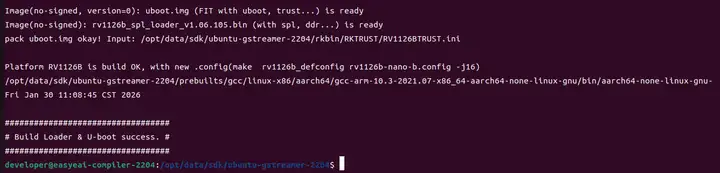

1、编译U-BOOT配置:

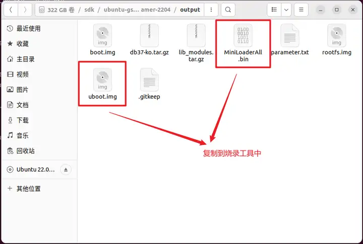

./build.sh uboot

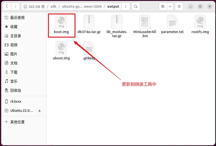

2、将编译好的uboot配置更新到固件工具中
此时,若仅把这两份配置文件重新烧录,会发现串口打印uboot部分的确已经成功显示,但kernel部分还是乱码现象
因此,我们还需要继续完成kernel的配置,使其全部显示正常。

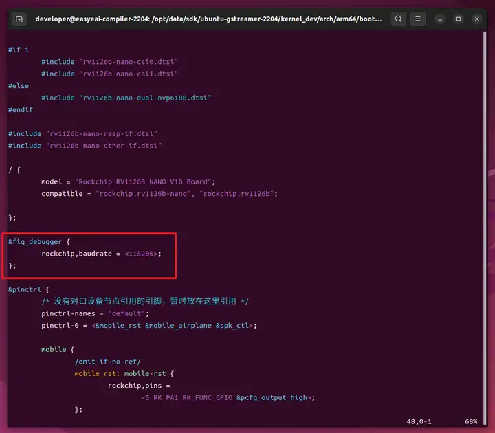

2.4 修改Kernel配置
1、修改rv1126b-nano.dts配置
vim kernel_dev/arch/arm64/boot/dts/rockchip/rv1126b-nano.dts

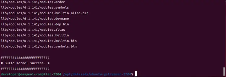

2、编译kernel配置
./build.sh kernel
若不熟悉内核编译的流程,请查阅《嵌入式底层开发/ubuntu系统SDK/kernel》一文

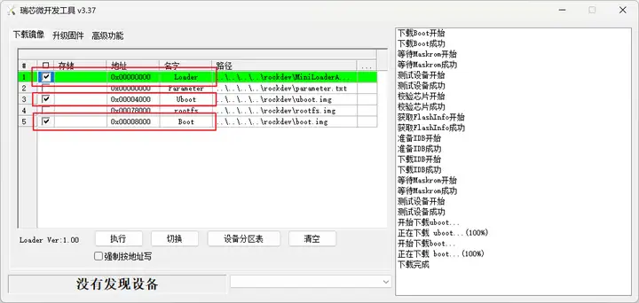

3、将编译好的kernel配置更新到固件工具中

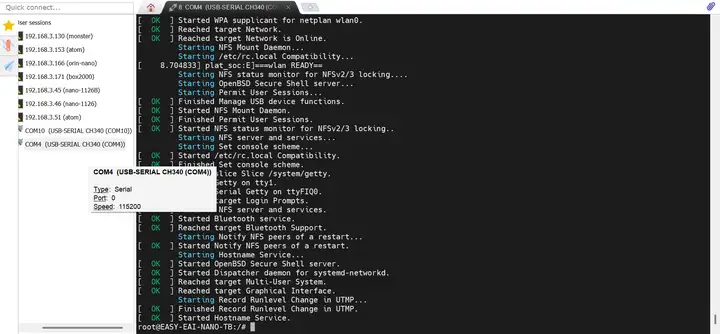

2.5 重新烧录
1、将所有更新好的配置重新烧录至板子上
2、最终串口打印显示全部正常
