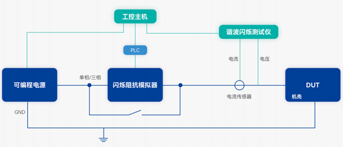

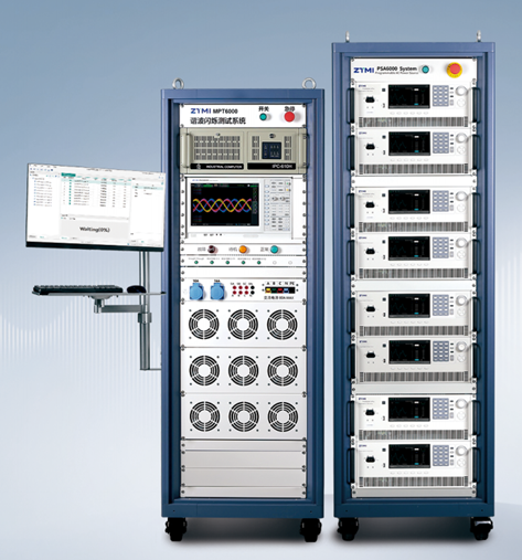

MPT谐波闪烁测试系统由PSA系列高性能可编程电源、PA系列谐波闪烁测量仪、闪变阻抗模拟器、高精度传感器及软件控制平台组成,可用于测量电气和电子设备对电网造成的谐波电流、电压波动与闪烁,并支持开展抗扰度测试。系统支持多种标准体系,可实现相关测试项目的自动化执行。系统组成框图与实物图如下所示。
图2 系统框图
图3 实物图

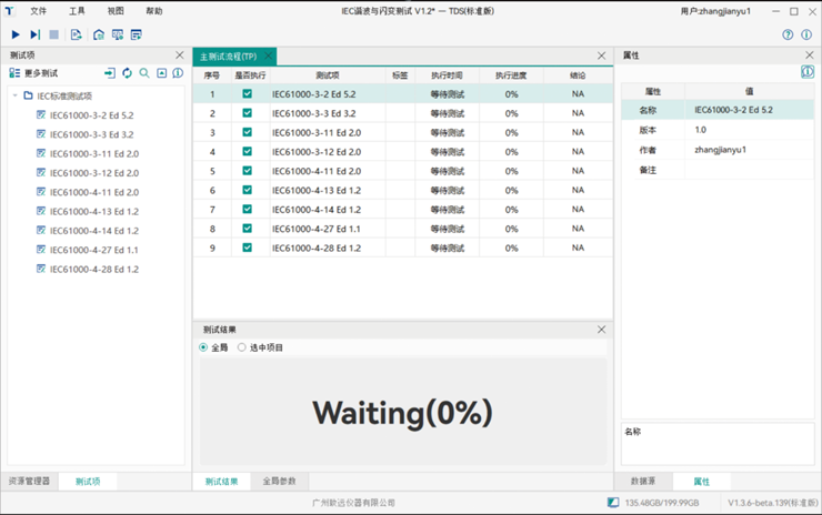

作为系统的软件控制平台,MPT自动化测试软件可实现参数配置、自动化测试、数据采集以及数据导出与报告输出,将分散的测试环节串联为更连贯的流程,减少人工切换与重复操作带来的负担。

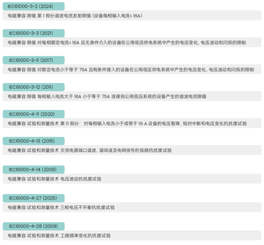

支持的标准、系统测试界面、配置界面及数据效果如下所示:
图4 可支持的测试标准
图5 软件主流程界面

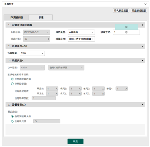

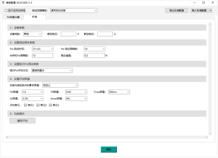

图6 IEC61000-3-2谐波测试配置界面

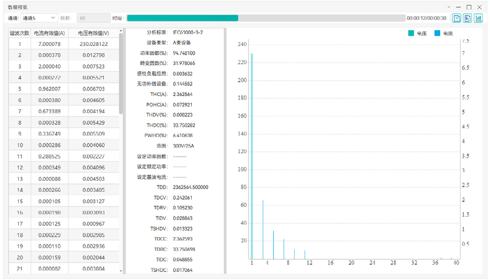

图7 谐波数据与柱状图

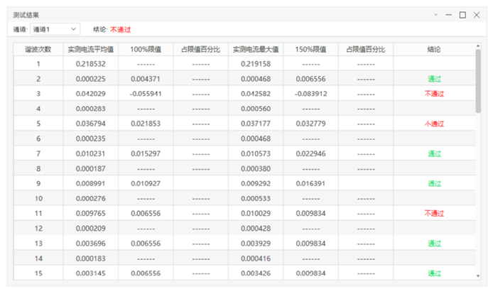

图8 谐波数据列表

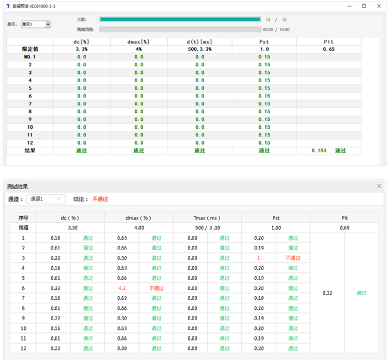

图9 IEC61000-3-3闪变配置界面
图10 谐波数据监视界面

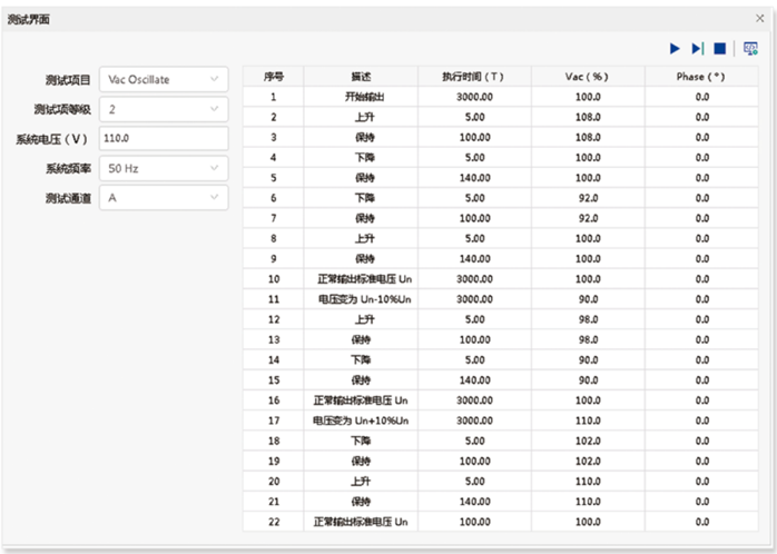

图11 IEC61000-4-14抗扰度测试配置
