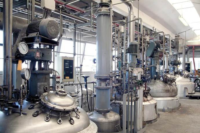

一、案例背景
在精细化工工业自动化与工业物联网深度融合的生产场景中,反应釜温度控制精度直接决定产品纯度、反应效率与生产安全。某国内精细化工企业主营医药中间体与特种高分子材料合成,其反应釜采用夹套循环导热油控温工艺,因反应放热剧烈、温度滞后性强,需实现±1℃高精度控温。
项目原有控制系统存在严重总线协议壁垒:主控单元西门子S7-1200 PLC搭载Profinet协议,负责采集温度数据、运行PID算法、下发控制指令;夹套循环泵驱动单元施耐德ATV320变频器仅支持EtherNet/IP协议,用于调节导热油流量。两种协议互不兼容,PLC与变频器无法直接通讯,只能人工手动调节频率,导致控温滞后大、误差超±5℃,存在反应失控风险,且无数据采集器功能,生产数据无法上传至工业物联网平台,不符合行业智能化与安全管控标准。
为打破协议隔阂,满足高精度控温与工业物联网数据采集需求,项目组选用塔讯TX181-RE-RE-PNS/EIM工业网关(协议转换专用智能网关)作为核心通讯枢纽。该物联网网关凭借强大的双向协议转换能力、微秒级传输延迟与内置数据采集器功能,搭建起PLC与变频器的可靠通讯桥梁,实现全流程闭环控温,为工业自动化与工业物联网升级提供支撑。

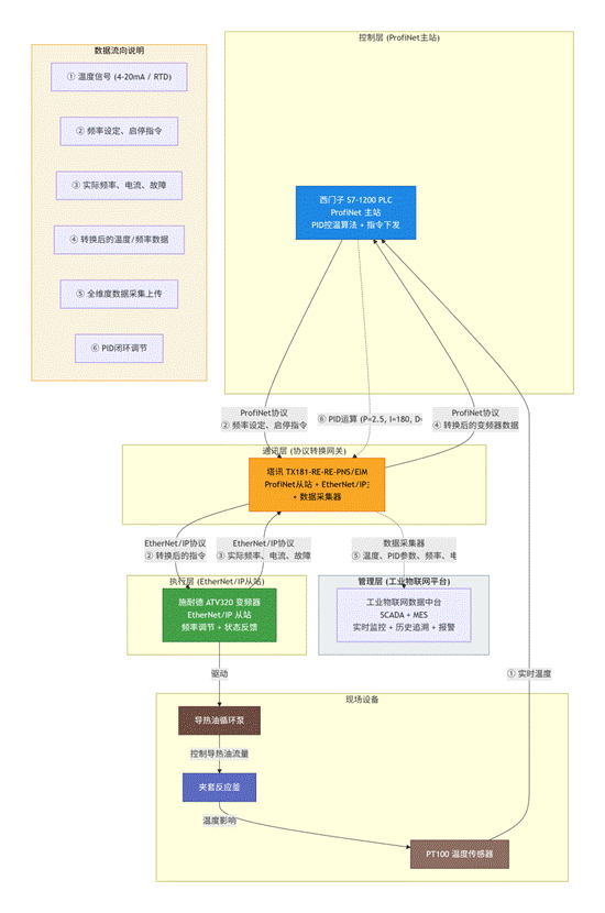

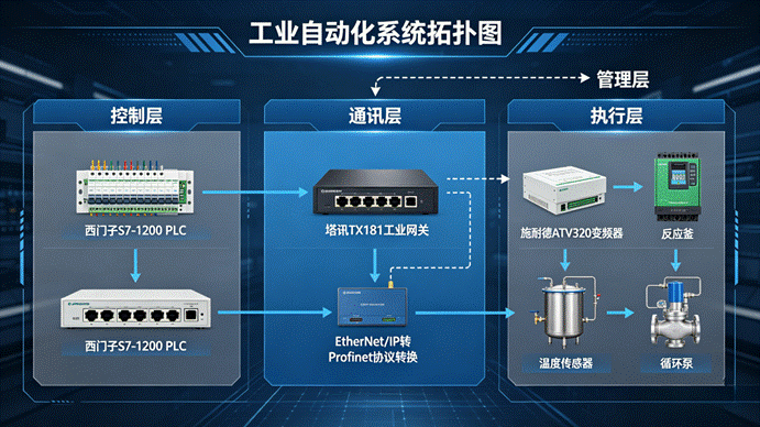

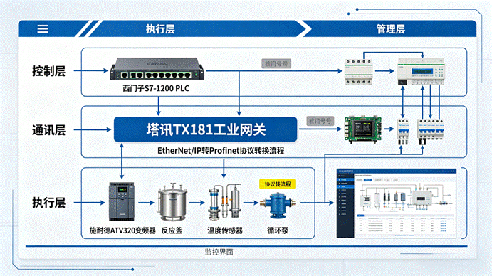

三、系统结构拓扑图
四、解决方案
针对项目核心痛点 ——西门子PLC与施耐德变频器总线协议不兼容、控温精度不足、工业物联网数据缺失,项目组制定“协议转换+高精度控温+数据采集器+智能管控”一体化工业自动化解决方案,核心架构如下:
1.协议互通解决方案
采用塔讯TX181工业网关实现Profinet与EtherNet/IP双向协议转换,彻底打破跨品牌设备通讯壁垒。网关作为中间节点,将PLC下发的 Profinet格式频率调节指令,转换为EtherNet/IP格式传输至施耐德变频器;同时将变频器反馈的 EtherNet/IP格式运行数据、频率数据,转换为Profinet格式回传至PLC,实现双向透明通讯,无需修改PLC与变频器原有程序、参数,部署便捷。
2.高精度PID控温解决方案
依托网关微秒级协议转换延迟与2ms通讯周期,构建“PLC—工业网关—变频器”高速控温链路。PLC实时采集反应釜温度传感器数据,与设定值对比后运行PID算法,动态生成变频器频率调节指令;网关实时转发指令与反馈数据,指令响应延时<1ms;变频器接收指令后精准调节循环泵转速,控制导热油流量,配合温度传感器实时反馈形成闭环控制,将控温精度稳定控制在±1℃范围内,彻底解决温度滞后、超调、波动大等难题。
3.工业物联网数据采集解决方案
激活网关内置数据采集器功能,配置数据采集点位与上传周期:采集PLC端温度设定值、实际温度、PID参数、故障代码;采集变频器端输出频率、电机电流、运行状态、能耗数据;设置采集周期1ms、上传周期100ms,配置工业物联网平台与MES系统IP地址、端口号,启用数据加密与断点续传功能。网关将采集数据标准化处理后,通过工业以太网同步上传,实现控温数据全采集、全追溯,满足化工行业安全管控与智能化生产要求。
4.稳定可靠保障解决方案
网关采用双网口冗余设计,支持MRP介质冗余协议,避免单网口故障导致通讯中断;配置工业级电源模块与浪涌保护电路,适配车间电压波动场景;现场采用屏蔽网线、独立接地与防爆线管布线,降低电磁干扰与安全隐患;网关内置故障自诊断功能,异常时自动触发报警信号上传至PLC与监控系统,实现快速故障定位与处理,保障系统连续稳定运行。

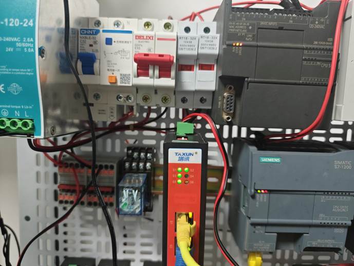

(一)硬件安装与网络布线
将塔讯TX181工业网关安装于反应釜控制柜内防爆区,固定于标准DIN导轨,确保散热空间充足,远离高温管道与强电磁干扰源;
采用工业级屏蔽防爆网线,一端连接网关Profinet端口至西门子S7-1200 PLC的Profinet接口,另一端连接网关EtherNet/IP端口至施耐德ATV320变频器的EtherNet/IP接口;
完成网关DC24V工业级电源接线、防爆接地处理,检查线路连接牢固性,杜绝短路、断路与接触不良,符合化工行业防爆安全标准。
