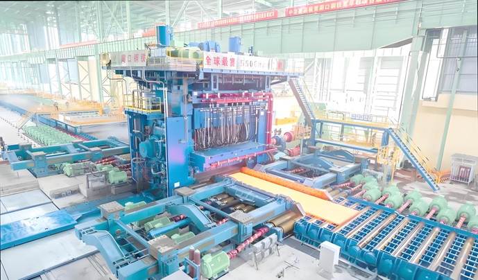

在钢铁制造行业工业自动化与工业物联网深度融合趋势下,轧制生产线的稳定性、控制精度直接决定产品质量与生产效益。某大型钢铁企业热轧/冷轧联合生产线,对钢板厚度公差要求严苛(<±0.05mm),需24小时不间断高速运行。

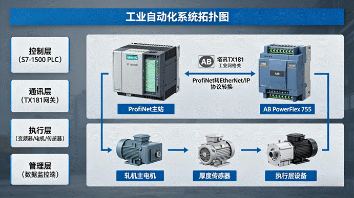

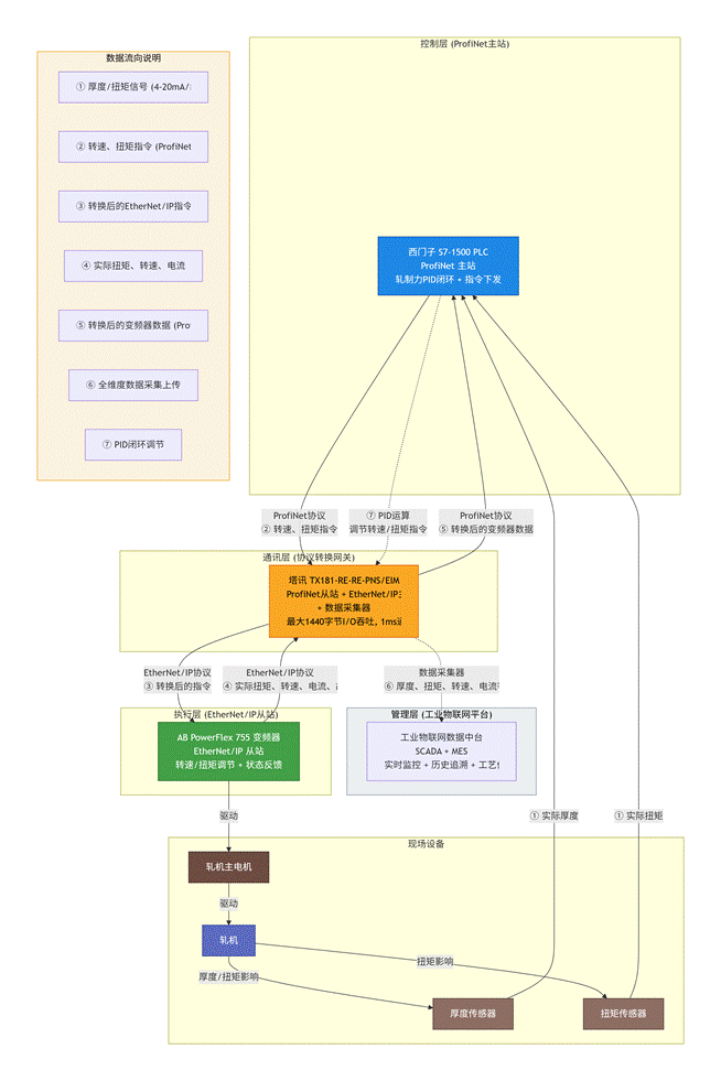

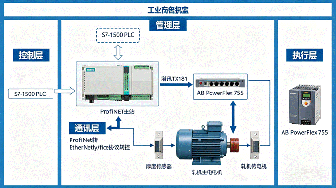

三、系统结构拓扑图

1.协议互通
采用TX181工业网关实现ProfiNet与EtherNet/IP双向转换,无需修改原有程序。PLC指令经网关转为EtherNet/IP下发至变频器,变频器反馈数据转为ProfiNet回传PLC,打破协议壁垒,保护现有设备投资。
2.高精度轧制力闭环控制
依托网关1440字节I/O吞吐、1ms通讯周期,构建“PLC—网关—变频器”高速链路。PLC采集厚度/扭矩数据,经PID算法生成转速/扭矩指令,网关毫秒级转发,变频器精准调节电机,形成闭环,确保钢板厚度公差<±0.05mm,合格率显著提升。
3.高速数据交换保障
启用网关高速I/O模式,通讯周期≤1ms,实现无阻塞、零丢包传输。双网口冗余(MRP)避免单点故障,屏蔽网线+独立接地降低电磁干扰,保障24h连续运行。
4.工业物联网数据采集
激活网关内置数据采集器,1ms采集周期、100ms上传周期,实时采集PLC端(厚度设定值、轧制力参数、故障报警)、变频器端(扭矩、转速、电流、状态)、轧机端(实际厚度、速度)等全维度数据,加密上传至MES/SCADA/物联网平台,实现全流程可追溯,支撑工艺优化与精细化管理。
