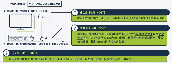

1. USB OTG简介
USB OTG(On-The-Go)是 USB 协议的扩展标准,解决了传统 USB 只能 “主机(HOST)- 设备(Peripheral/Device)” 单向连接的问题。EASY-EAI-Nano-TB 开发板的 USB OTG 接口支持 HOST 和 Peripheral 两种模式的灵活切换,可以默认配置为 OTG 模式,可通过系统命令快速修改工作模式,满足不同场景下的设备连接需求(如连接 U 盘、键鼠等外设,或作为从机与电脑通信)。

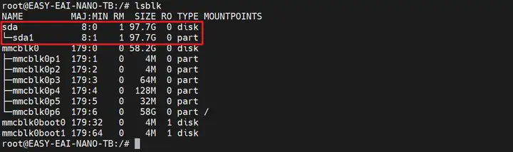

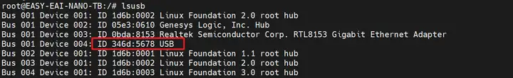

用USB设备进行验证(以U盘为例),插入U盘后,有两种方式进行验证:
(1)lsusb命令
(2)lsblk命令
