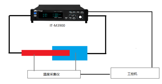

温升测试原理如图二,使用IT-M3900连接待测产品连接器,同时使用温度采集仪测试连接器待测温度点,通过工控机同步对电源以及温度采集仪上传的数据做集中处理及控制。在产品功能上,IT-M3900系列大功率直流电源具有CC/CV优先权可调功能,适应恒流控制需求。在常规的功能特性(如List功能、全面保护等功能)基础上,更支持数字I/O功能、数据记录功能等。
ITECH还为用户提供更专业的软件及测试系统产品,连接器用户可使用ITS9500测试系统完成自动化测试,可为温升测试设置不同工作模式:1、连续/间断测试,其中间断测试时长可设置;2、恒流模式(按照设置的额定电流,记录各个测试点的温度变化);3、恒温模式(按设置的实验温度,自动调整输入电流)。测试系统可同时控制通道数达两百路,还具有客制化报表及灵活的数据分析功能。
