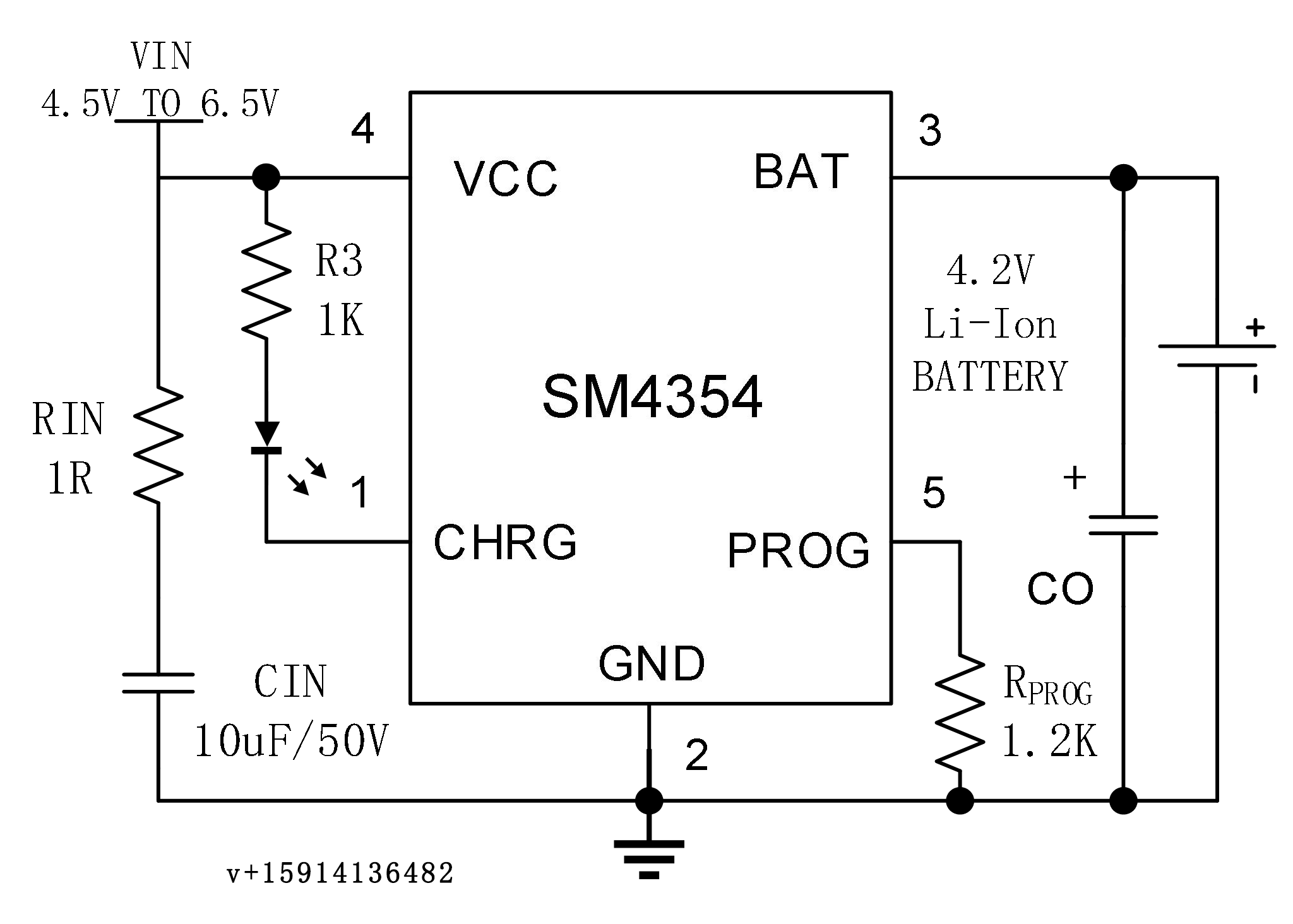

七、一个最小设计范例
整个充电电路连接极其精简,以SM4354为核心只需三步即可完成:
USB 5V接芯片VCC脚,同时在VCC与GND之间就近放置一颗1µF滤波电容。PROG脚通过一颗设定电阻(RPROG)接地,阻值大小决定充电电流。BAT脚直接连接锂电池正极。CHRG脚驱动一颗LED做充电指示——LED阳极串限流电阻接VCC,阴极接CHRG。所有电路共地,这便是全部所需连接。
输入电容:在VCC与GND间放置1µF以上的陶瓷电容,吸收插拔浪涌。
RPROG:使用1%精度金属膜电阻,确保电流准确。
PCB散热:将芯片的GND焊盘连接到大面积铜箔,充分利用PCB散热。当充电电流大于500mA时,务必进行热评估。
