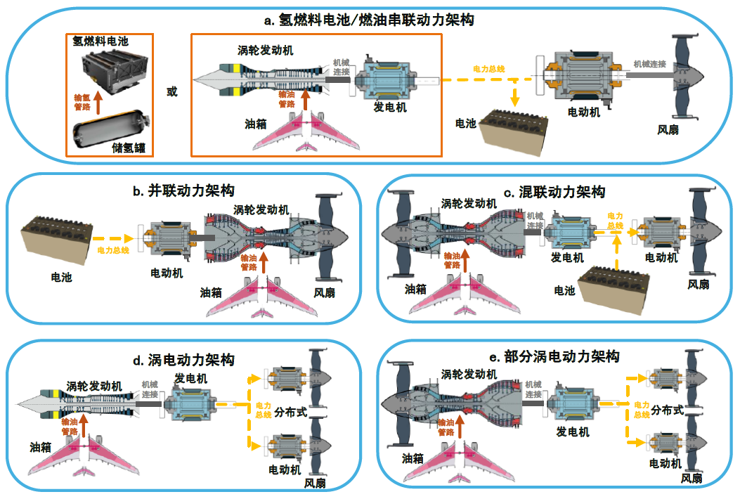

混合动力系统在航空领域的应用远早于人们对“增程式”概念的热议。自2000年代初期起,欧美航空界便开始了对混合动力推进系统的系统性探索。基于能量传递路径的拓扑差异,当前混合动力飞机动力架构可归纳为五种基本类型。
串联动力架构采用解耦式能量传递路径:内燃机或涡轮发动机驱动发电机产生电能,经电力电子转换器调配后,直接驱动推进电机或为储能电池充电。其核心特征是推进系统仅由电动机单一路径驱动,动力源与推进器之间完全隔离,不存在任何机械传动连接。这一设计使发电机组能够持续运行于最佳效率区间,不受飞行工况变化的干扰。串联架构的变体还包括氢燃料电池方案,以储氢系统和燃料电池堆替代内燃机作为增程发电单元,可实现真正意义上的零碳排放,但需应对低温储氢环境和质子交换膜寿命衰减等技术挑战。
并联动力架构通过机械耦合机构实现电动机与内燃机的功率叠加输出。内燃机曲轴与电动机轴通过齿轮箱、离合器或行星齿轮等机构连接,既可独立驱动推进器,也可协同输出总功率。并联架构的优势在于能量转换环节较少,机械传动效率较高;其代价是控制系统复杂度显著上升,需要精确协调两种动力源的转速与转矩输出,避免产生机械干涉或效率损失。
混联动力架构融合了串联与并联架构的特性,可在飞行过程中通过离合器等机构更改拓扑结构,切换动力传输路径。内燃机输出的动力既可经机械路径直接驱动推进器,也可分流至发电机转化为电能供电池或电机使用。混联架构的灵活性最高,能根据任务阶段动态调配能量流,但系统复杂度、重量和成本均大幅增加。
涡电动力架构(Turbo-Electric)是串联架构的一种特殊形式:涡轮发动机直接驱动发电机,为电动机提供电能,系统中不配置储能电池。由于缺乏电池作为能量缓冲,必须增设飞轮等惯性装置来平滑功率波动。涡电架构结构相对简洁,但低负载工况下涡轮效率显著降低,且无法回收制动能量。
部分涡电动力架构(Partial Turbo-Electric)在保留电驱动推进路径的基础上,增设涡轮发动机直接机械推进的路径,形成混合推力网络。涡轮机组同时承担机械推进与发电双重功能,通过功率分流传动装置实现机械能与电能的比例调节。这一架构在大型远程飞机上具有应用潜力,但系统集成与控制复杂度极高。
在这五种架构中,串联动力架构最接近“增程式”的技术定义——发动机仅承担发电功能,与驱动轮系(或螺旋桨)无机械连接。并联和混联架构仍保留了发动机直接驱动的机械路径,无法实现完全的动力解耦;涡电架构虽为纯电驱动,但缺乏储能电池作为功率缓冲和备用能源;部分涡电架构则走向了更为复杂的系统集成方向。因此,本文聚焦于串联架构下的增程式飞机展开深入讨论。

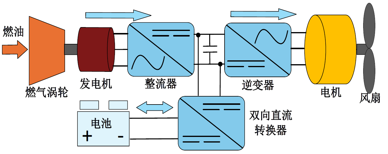

以空客、劳斯莱斯和西门子联合研发的E-Fan X验证机为例,增程式飞机的动力系统由五大核心子系统构成。燃料发电系统通过化学能到电能的持续转换实现空中自主供电,核心部件包括微型涡轮发电机或转子发动机、整流器及配套燃油供给装置。储能系统依托高能量密度锂电池组保障全工况功率的稳定输出,在起飞、爬升等高功率需求阶段提供瞬时动力支撑,并在下降、滑行等阶段回收制动能量。电驱动系统由推进电机、逆变器和螺旋桨/涵道风扇组成,负责将电能转化为推进器机械动力。能量管理系统基于飞行阶段特征动态优化供能策略,协调燃油发电机组输出功率、电池充放电功率及各电机推力指令。热管理系统通过分级散热机制维持电机、电力电子设备和电池组等关键部件的热安全边界。
增程式飞机具备全电与增程双模式运行能力。在全电模式下,储能系统独立承担供能任务,增程器处于关闭状态,飞机实现零排放运行,适合短途通勤、低空旅游等场景。当储能系统荷电状态降至预设阈值或飞行任务航程超出纯电覆盖范围时,增程器自动启动进入混动模式。在此模式下,燃油发电系统与储能系统功率互补,能量管理系统通过航段自适应算法动态调配能量流,既可让发电机组直接供电给推进电机,也可将富余电能充入电池以备后续高功率阶段使用。两种模式依托能量管理系统实现无缝切换,使飞机能够在环保短途飞行与混合动力长途任务之间灵活转换。

能量管理系统是增程式飞机动力链的“大脑”,其动态协调能力直接决定了航程经济性和系统可靠性。增程式飞机电力系统架构的硬件部分主要由整流器、逆变器和双向直流变换器组成。三相有源整流器将发电机输出的交流电转换为直流电,其核心功能包括稳定直流母线电压、优化发电机侧功率因数、确保电流低谐波。三相逆变器控制推进电机,多采用六开关拓扑,在系统电压向540伏乃至千伏级演进的趋势下,多电平逆变器因高耐压、低谐波等优势正逐步成为主流选择。双向直流转换器负责协调电池、负载与电容间的功率双向流动,多采用双有源桥结构,在传统28伏/270伏体系向高压体系过渡期间,多端口转换器可灵活适配多电压等级需求。

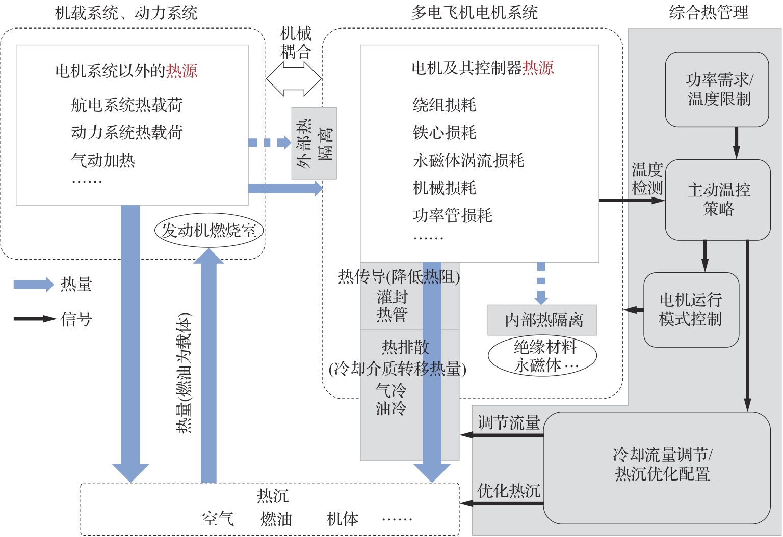

增程式飞机动力系统在运行中产生大量热量,高功率密度电机、电力电子变换器和电池组均为主要热源。下一代混合动力支线飞机的热负荷预计将较同尺寸传统飞机高出20至50千瓦(系统级)和300至1000千瓦(储能与发电级)。高效可靠的热管理系统不仅关乎部件寿命,更直接影响飞行安全。
热管理系统的设计需从材料、流体热交换和系统集成三个层面统筹考虑。在材料层面,高性能导热材料与相变储热材料是基础。优化结构的热管(管式、平板式、脉动式)结合石蜡基复合相变材料,可将电池组峰值温度有效控制在安全阈值内,优于传统风冷方案。在流体热交换层面,风冷方案结构简单轻便,但换热能力有限,仅适用于低功率或辅助散热场景;液冷凭借高比热容和导热性成为主流方案,特别是对电池包和电机等热流密度集中的部件,沉浸式液冷展示出优于传统间接冷却的显著优势。针对整机热管理架构,集中式系统结构紧凑、整体湿重较小,适合对重量敏感的航空应用;分散式系统则在冗余安全性和局部温控精度上更具优势。
未来热管理技术的突破方向包括:采用纳米流体(如水基Fe₂O₃悬浮液)强化导热系数;利用蒙皮换热器将热管理任务融入飞机气动外形,减少外挂散热器带来的阻力损失;通过增材制造技术实现微通道换热器的一体化成型,在有限体积内最大化换热面积。此外,热管理与气动设计的多学科协同优化正在成为研究前沿——通过仿真手段耦合传热模型与计算流体力学模型,在保障散热能力的前提下最小化对飞机巡航效率的影响。
