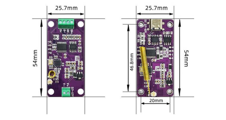

发射端(采集板)和接收端(无线透传板)尺寸一样,都是 54×25.7mm,很小。采集板接口方面:传感器端是 2.54mm 间距接线端子,IN+/IN- 接激励电压,S+/S- 接信号电源 V+/V- 供电,范围 DC 3.7V~12V。另有一组 TTL 调试串口(TX/RX),专用于调试,一般不接。板上有两个天线接口:出厂默认带 433M 弹簧天线焊接处,还有一个预留的 IPex 1 座,可接更高增益的外接天线。带 3mm 定位孔。
接收端(无线透传板)接口方面:通信有 USB、RS485(A/B)、TTL(TXD/RXD),带 3mm 定位孔。电源同样 DC 3.7V~12V。

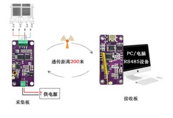

这个模块有两种无线用法——
1.一对一:将应变片传感器接上采集板,电池装上采集板,透传板用 USB 数据线连电脑,两端天线装好即可通信。

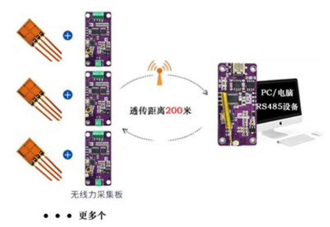

2.一对多:一个接收端对应多个采集板发射端,同样接法。
接收端出来就是 USB/RS485/TTL 标准接口,直接接设备或电脑,和有线变送器一样走 MODBUS-RTU 读写数据。

尺寸 采集板(发射端) 54*25.7mm
无线透传板(接收端) 54*25.7mm

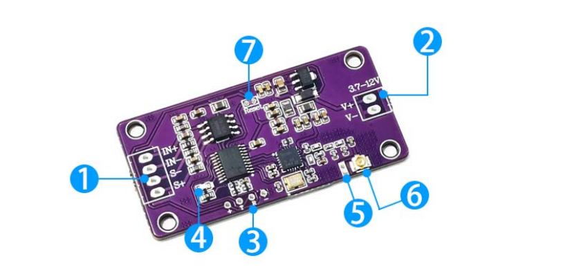

硬件资源介绍
wKgZO2nrFbWAcTdWABQuC3DU90g861.png     无线采集板
编号 标识 功能 说明
1 IN+ IN-
S+ S-
应变片/传感器接口 IN+ 激励电压+
IN- 激励电压-
S+ 信号+
S- 信号-
2 V+ V- 电源 V+ 表示正极,V- 表示负极,
供电范围DC 3.7V-12V
3 +
T(TXD) R(RXD)
TTL调试串口 此TTL专用于调试使用,一般不接
4 LED 工作状态指示灯 常亮(通电),闪烁(收发数据)
5 Antenna1 弹簧天线焊接处 出厂默认带433M弹簧天线
6 Antenna2 IPex 1座 预留天线座,可接更高增益的外接天线
7 Reset 恢复硬件出厂设置 短接超过3秒,指示灯快闪2下即恢复出厂设置

硬件尺寸

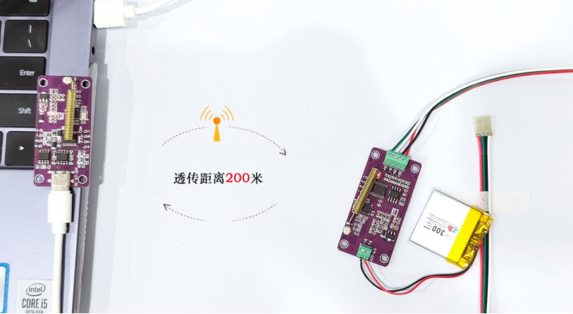

一对一无线通信操作说明

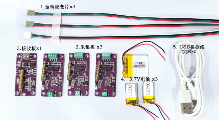

1. 准备清单:
2. 将应变片传感器接上CMCU-09采集板
3. 将电池装上采集板,使用USB数据线将无线透传板连接至电脑,
以下为完整接线示意图:
一对多无线通信操作说明
1.准备清单:
2.同上述步骤将应变片传感器接上CMCU-09采集板
3.将电池装上采集板,使用USB数据线将无线透传板连接至电脑,
以下为完整接线示意图:
