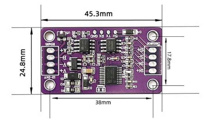

分享一款工业级应变片变送器(CMCU-06)。单通道 RS485 输出,适合把应变片信号转成标准 Modbus 数据进主控。先说硬件——
板子很小(45.3×24.8mm),塞设备里不占地。接口方面:传感器端是 2.54mm 间距接线端子,丝印标了三种桥路接法,全桥接 IN+/IN-/S+/S-,半桥和单桥看端子标识对应接就行;通信RS485(A+/B-),另有一组 TTL 调试口(TX/RX),调参时可以接,平时不用。电源和 RS485 共用端子排,板子上有 3mm 定位孔方便固定。

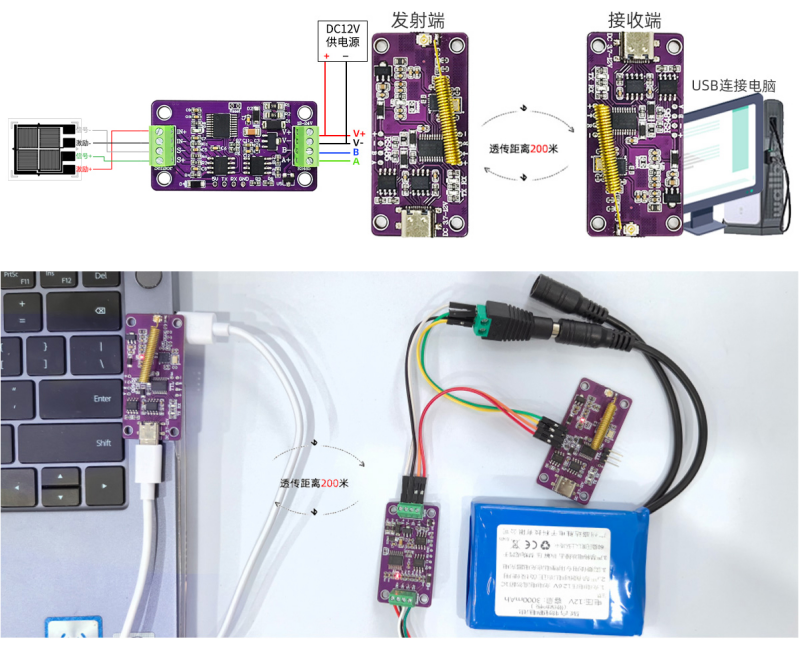

上电后 LED 常亮,收发数据时闪烁,通信状态一目了然。RS485 接主控或转串口模块,发功能码 03/06/16 就能读写应变值和配置。文档里有快速上手教程和接法范例,照着接应变片和电源就能跑。需要无线的话,可以自己外接透传模块把 RS485 数据转出去。

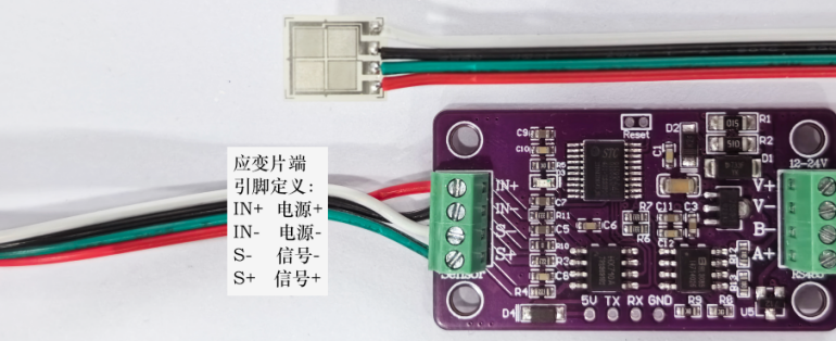

接线先看丝印:IN+/IN- 是激励电压,S+/S- 是信号,半桥和单桥别接错端口 供电版本买的时候确认好,12~24V 和 5V 两版都有, 恢复出厂设置:短接 Reset 孔超过 3 秒,看到指示灯快闪两下即可 这个版本无屏幕,读数和配置需要配合主控或电脑上位机

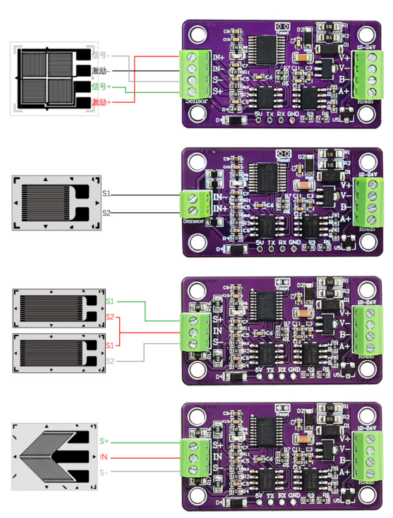

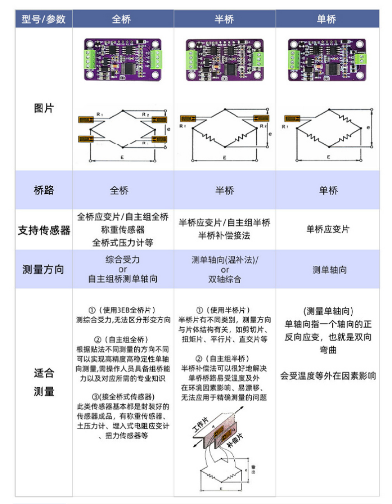

1.1.不同桥路简介/选型指南

尺寸 45.3*24.8mm
安装方式 2.54mm间距接线端子/3mm定位孔

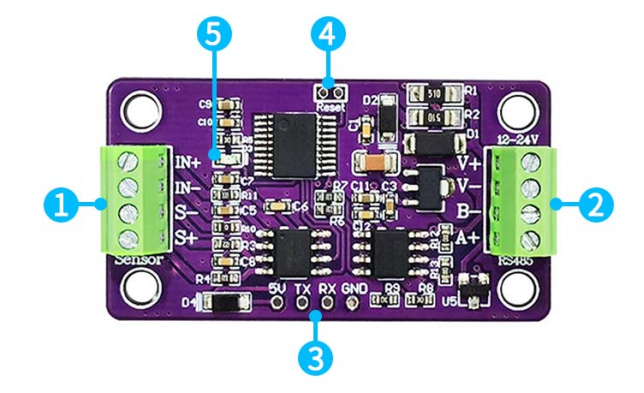

硬件资源介绍
编号 标识 功能 说明
1 全桥IN+-/S+-
半桥IN/S+-
单桥IN+-
应变片接口 IN+ 激励电压+
IN- 激励电压-
S+ 信号+
S- 信号-
2 V+ V- 电源 V+ 表示正极,V- 表示负极,
供电范围有DC12-24V版本/5V版本
A+ B- RS485串口 A+ 接RS485设备的A,
B- 接RS485设备的B
3 +
T(TXD) R(RXD)
TTL调试串口 此TTL专用于调试使用,一般不接
4 Reset 恢复硬件出厂设置 短接超过3秒,指示灯快闪2下即恢复出厂设置
5 LED 工作状态指示灯 常亮(通电),闪烁(收发数据)
硬件尺寸

1.应变片端接线

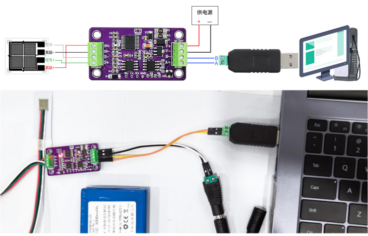

2.测试硬件环境搭建
1. 将应变片片传感器接上CMCU-06变送器。
2. 将CMCU-06变送器器的串口连接到RS485转串口模块上。
CMCU-06变送器 RS485转串口模块 备注
V+ 电源正极 可使用DC12-24V电源供电(也有5V版本)
本文使用12-24V版本示范
V- 电源负极
B- B 串口通信
A+ A 串口通信
3. 将CMCU-06变送器器的串口连接到RS485转串口模块上。
3.1. 有线通信接法 如下图所示:
3.2. 无线通信接法 如下图所示:
附件1:应变片变送器接法范例
附件2:应变片不同结构的应用
