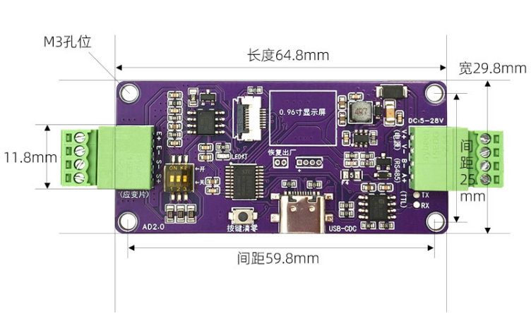

板子尺寸 64.8×29.8mm,很小。带一块 0.96 寸显示屏,可以显示数值和单位。接口方面:传感器端是 2.54mm 插拔式接线端子,E+/E- 接激励电压,S+/S- 接信号通信RS485(A+/B-)、USB(通信/供电)和预留 TTL 串口(TX/RX)。另外有一个按键清零(去皮清零),一个桥路切换拨码开关,还有一个 Reset 孔。

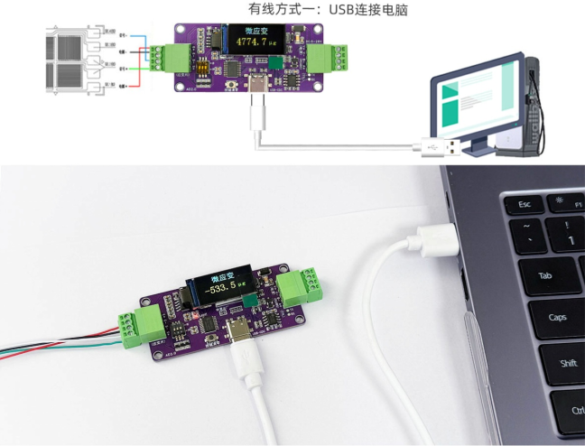

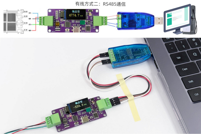

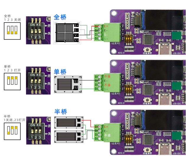

上电后 LED 常亮,收发数据时闪烁,通信状态一目了然。用拨码开关切换桥路模式——123 关闭对应全桥四线,123 打开对应单桥两线,1 关闭、23 打开对应半桥三线。传感器接线看清丝印,接好电源和通信口后,RS485 或 USB 连主控就能读写数据。打开上位机软件选好端口号,连接上就可以正式使用。
几个注意点:
1.桥路切换用拨码开关,切换后对应接线方式不同,对着表格接,别接错

尺寸 64.8*29.8mm
安装方式 2.54mm插拔式接线端子/3mm定位孔

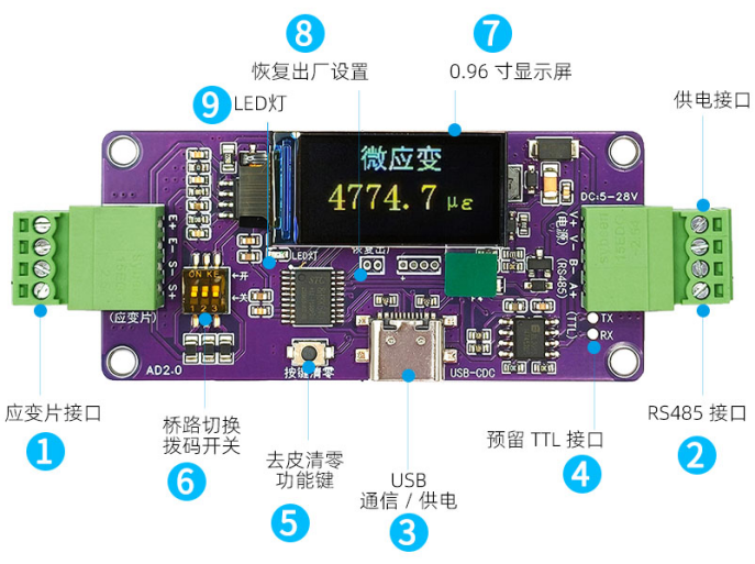

硬件资源介绍
编号 标识 功能 说明
1 全桥E+-/S+-
半桥E+-/S+
单桥E-/S+
应变片接口 E+ 激励电压+
E- 激励电压-
S+ 信号+
S- 信号-
2 V+ V- 电源 V+ 表示正极,V- 表示负极,
供电范围DC 5-28V
A+ B- RS485串口 A+ 接RS485设备的A,
B- 接RS485设备的B
3 USB-CDC USB接口 USB通信/供电
4 TX(TXD) RX(RXD) TTL调试串口 预留TTL接口
5 按键清零 去皮清零 按下清零
6 桥路切换拨码开关 用于切换单桥/半桥/全桥 桥路工作模式
7 0.96寸显示屏 显示数值/单位
8 Reset 恢复硬件出厂设置 短接超过3秒,指示灯快闪2下即恢复出厂设置
9 LED 工作状态指示灯 常亮(通电),闪烁(收发数据)
硬件尺寸

1 单桥/半桥/全桥应变片端 接线说明
拨码开关 桥路模式 接线说明
123关闭 全桥 / 4线 E+:激励电压+ E-:激励电压- S-:信号- S+:信号+
123打开 单桥 / 2线 E-:激励电压- S+:信号+
1关闭,23打开 半桥 / 3线 E+:激励电压+ E-:激励电压- S+:信号+
2有线通信接线图:

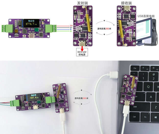

3无线通信接线图:
