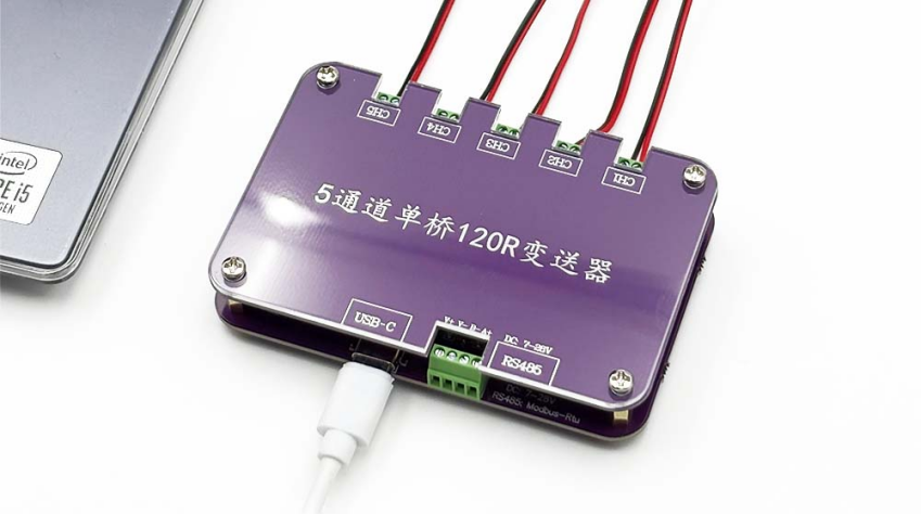

1.USB 直连电脑:只需要一条 USB 线,供电和通信都有了,打开上位机软件选好端口号,连接上就可以正式使用。

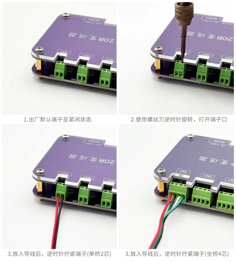

传感器接线先看桥路类型:全桥四线、半桥三线、单桥两线,对应端子丝印接

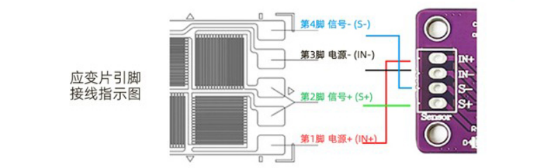

1 全桥IN+-/S+-
半桥IN/S+-
单桥IN+-
应变片接口 IN+ 激励电压+
IN- 激励电压-
S+ 信号+
S- 信号-

1.将应变片接上CMCU-08变送器了
2.使用方式一,只需一条USB即可连接电脑使用

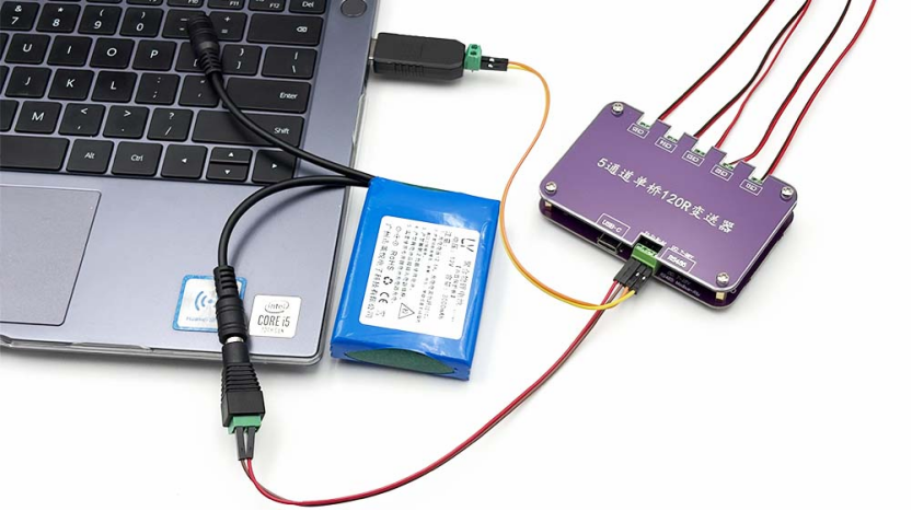

3.使用方式二,使用RS485接口连接电脑
CMCU-08变送器 RS485接口 备注
V+ 电源正极 可使用DC7-28V电源供电
V- 电源负极
B- B 串口通信
A+ A 串口通信

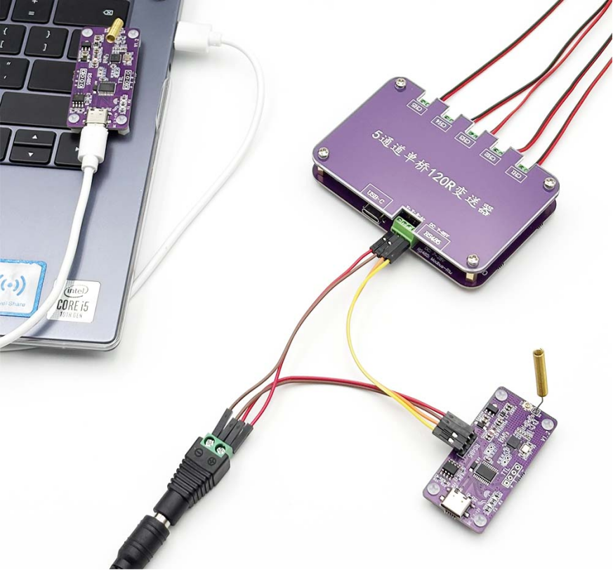

4.使用方式三,搭配无线透传套件使用,实现无线通信
CMCU-08变送器 RS485无线透传板 备注
V+ 电源正极 透传板可使用DC5-24V电源供电
变送器可使用DC7-28V电源供电
(如果共用供电源,请使用两者兼容的DC7-24V范围)
V- 电源负极
B- B 串口通信
A+ A 串口通信

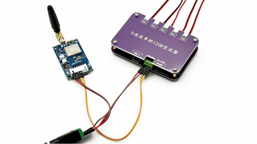

5.使用方式四,搭配RS485 4G模块,实现物联网上云
CMCU-08变送器 RS485/4G模块 备注
V+ 电源正极 变送器可使用DC7-28V电源供电
4G模块的供电范围请自行根据购买的产品参数
(如果共用供电源,请使用两者兼容的电压范围)
V- 电源负极
B- B 串口通信
A+ A 串口通信
附录1:应变片变送器接法范例
