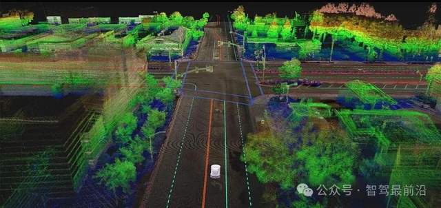

激光雷达之所以是色盲,主要受制于其硬件架构和物理特性。在过去,如果想要让激光雷达拥有色彩,通用的办法是拼凑。工程师会通过一个甚至多个摄像头,先让激光雷达画出物体的轮廓,再让摄像头拍下照片,最后通过算法把照片上的颜色一张张贴到激光雷达的点云上,这个过程被称为传感器融合。
图片源自:网络
这种后期贴图的方式虽然让感知信息更加丰富,但在实际应用中却埋下了不少隐患。由于激光雷达和摄像头的物理位置不同、数据更新的频率不一致,再加上光线折射等物理因素,系统在高速运动或者光影剧烈变化的环境下,很难实现物理意义上的完全同步。这就好比一个后期配音的电影,如果音轨和画面差了零点几秒,观众会感到违和,而对于需要毫秒级反应的自动驾驶系统来说,这种对不齐可能导致算法对物体性质的误判。

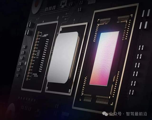

全彩激光雷达其实是传感器从物理组合进化到了底层融合。其核心技术突破在于将接收激光回波的感光单元与接收可见光的色彩感应单元,集成到了同一块SPAD(单光子雪崩二极管)系统级芯片上。但想要实现色彩识别的功能,依旧是非常难的,因为它要求芯片既能捕捉到极微弱的激光光子来计算飞行时间,又能像相机感光元件一样感知不同波长的可见光。
图片源自:禾赛科技
要理解激光雷达如何实现彩色识别,首先得打破激光雷达只能发光的固有印象。在全彩激光雷达的芯片设计中,每一个探测单元其实更像是一个精密的小型实验室,它不再只盯着自己发出的那道激光回波,而是开始同时留意环境中的自然光。这就像是在一个黑屋子里,你不仅通过手电筒闪烁的间隔来判断墙壁的远近,还能通过眼睛分辨出那堵墙是红色的还是蓝色的。
1)每一个像素里到底藏着什么玄机?
实现彩色识别的第一步,是在传感器底层的像素结构上做加法。在传统的芯片方案中,像素点只需要对特定波长的近红外激光产生反应。但全彩激光雷达引入了类似数码相机感光元件的设计思路,在同一个微小的芯片像素上,通过半导体工艺覆盖了一层极薄的滤光膜。
这些滤光膜就像给感应器戴上了三色滤镜,分别允许红光、绿光和蓝光通过。这意味着,当这个像素在接收激光脉冲返回信号来测量距离(也就是深度信息)的同时,它也能捕捉到来自这个点位的可见光光子。因为测距信号和色彩信号是共用同一个像素、同一套光路收集进来的,这就保证了输出的每一个三维坐标点在诞生时就自带了颜色属性。这种物理层面的结合,让数据从源头就是高度统一的。
2)怎么让距离和颜色在同一时刻各就各位?
全彩激光雷达最难的部分应该是如何让激光测距和色彩感应互不干扰。激光雷达工作时发射的脉冲极快,属于纳秒级别,而环境色彩的采集则依赖于对自然光的积累。全彩激光雷达的核心芯片采用了单光子探测技术,这种技术极其灵敏,甚至能够捕捉到单个光子的跳动。它利用极高的采样频率,在激光脉冲往返的极短时间内,划分出不同的时隙。
芯片内部的逻辑电路会把信号分成两路处理,一路专门记录激光脉冲从发射到回传的时间差,用来换算成物体的精确距离;另一路则负责统计在同一光轴上进入的可见光光子数量,并根据滤光片的反馈计算出RGB数值。由于这两项任务是在同一块单光子雪崩二极管(SPAD)阵列上完成的,它们在时间轴和空间位移上是绝对对齐的。这种设计彻底告别了过去那种激光雷达看形状,摄像头看颜色的拼接模式,避免了因为车辆颠簸或高速行驶导致画面和轮廓对不齐的尴尬。

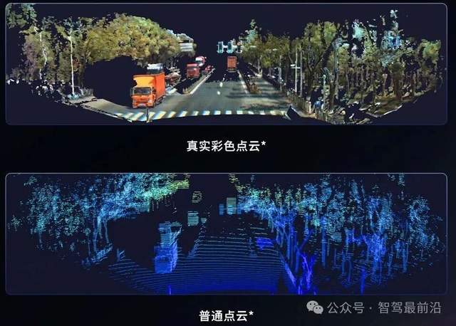

从感知的逻辑来看,全彩激光雷达提供的不再是冷冰冰的几何点,而是具有语义信息的视觉点云。在传统的感知方案中,如果路面上突然出现一个五颜六色的彩色塑料袋,普通激光雷达可能只能探测到一个低矮的障碍物,无法判断它的材质。但全彩激光雷达能立刻通过色彩特征分析出它可能只是一个质地轻盈的漂浮物。
这种能力在识别交通环境时非常重要。比如在复杂的十字路口,地面上不同颜色的导向箭头、彩色施工护栏,或者是远处交通信号灯投射在物体表面的微弱光影,都能被这种全彩点云直接捕获。对于后台的自动驾驶算法来说,这相当于减少了一个极其繁琐的拼图步骤。系统不需要再拿着摄像头的图像去和激光雷达的轮廓反复比对校准,而是直接拿到了一张高清的、带有深度信息的彩色三维实景图。这种数据维度的增加,不仅提升了系统对周围环境的理解深度,也极大地提高了感知任务的可靠性和实时性。这就好比我们从看一部配音电影,变成了看现场直播,所见即所得。
