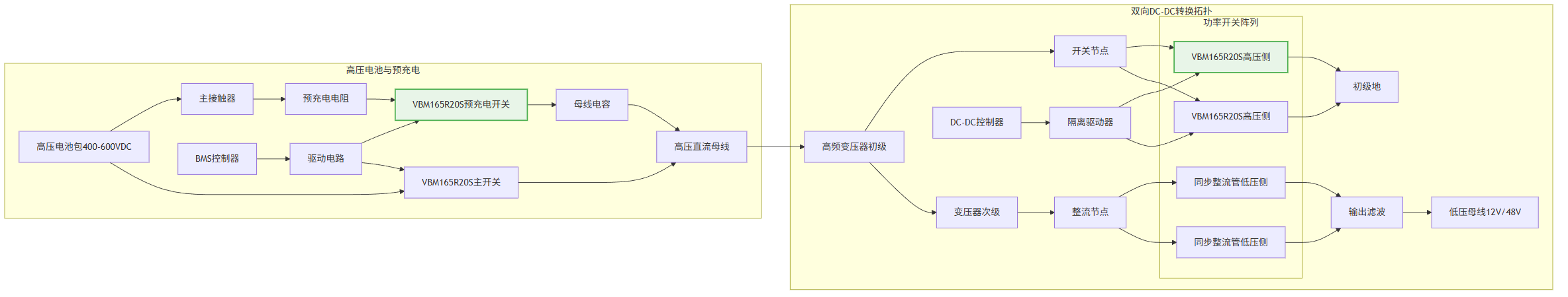

1. 高压屏障与能量枢纽:VBM165R20S (650V, 20A, TO-220) —— 高压DC-DC转换与预充电主开关
核心定位与拓扑深化:作为连接高压电池包(如400-600VDC)与各分布式驱动单元、高压辅助系统的关键接口器件。其650V耐压为电池满电状态及再生制动产生的电压尖峰提供了充足裕量,适用于双向隔离/非隔离DC-DC、主动预充电及母线断路保护等关键电路。Super Junction Multi-EPI技术确保了在高压下的低导通损耗与快速开关能力。
关键技术参数剖析:
动态性能与可靠性:20A的连续电流能力与160mΩ的Rds(on)平衡了导通损耗与成本。需特别关注其在硬开关拓扑中的开关损耗及体二极管反向恢复特性,尤其是在实现双向能量流动时。其TO-220封装便于安装散热器,应对间歇性高功率传输。
系统安全价值:在预充电电路中,可有效限制涌入电流,保护后级电容控制器。在故障隔离场景中,作为高压分断开关,其高耐压特性是系统电气安全的第一道防线。

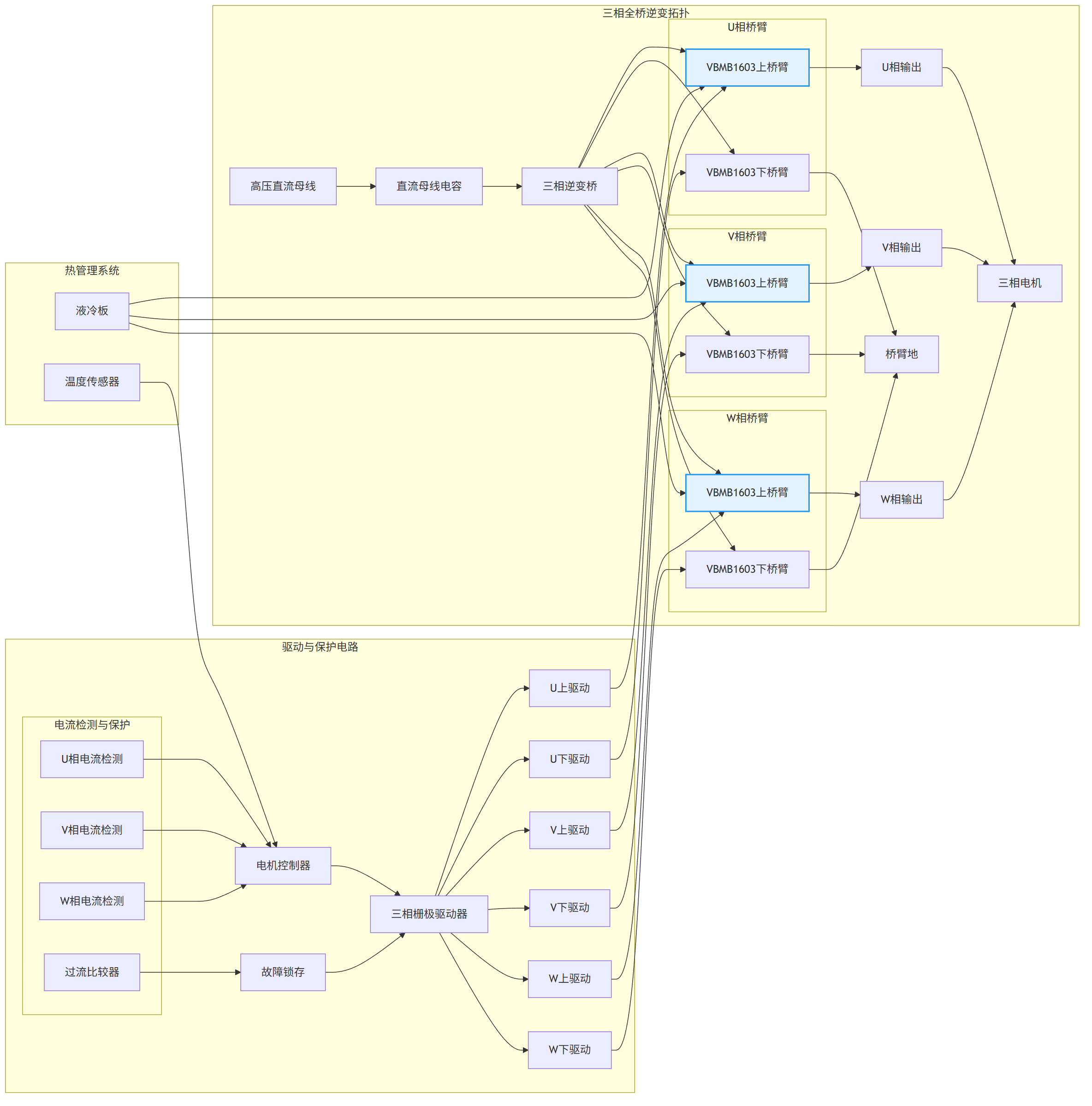

2. 分布式动力核心:VBMB1603 (60V, 210A, TO-220F) —— 轮毂/涵道电机驱动逆变桥核心
核心定位与系统收益:作为每个独立电驱动单元三相逆变桥的核心开关器件,其惊人的2.6mΩ(@10Vgs)超低导通电阻与210A连续电流能力,直接决定了驱动系统的峰值输出能力与持续功率密度。在起飞、爬升等极端工况下,极低的Rds(on)意味着:
最大化功率输出:最小化导通损耗,使更多电能转化为机械推力,提升推重比。
极致的热管理:降低每相桥臂的发热,允许电机在峰值功率下运行更长时间,或显著减小散热器体积与重量,对飞行器的轻量化至关重要。
控制精度保障:低内阻器件配合高性能FOC控制,可产生更纯净的正弦波电流,减少转矩脉动,提升多电机协同运行时的平稳性与噪音表现。
wKgZO2npf6uAOeowAAESBTtL9fc017.png图2: 高端分布式电驱动路空一体飞行汽车方案与适用功率器件型号分析推荐VBMB1603与VBL2625与VBM165R20S与产品应用拓扑图_02_highvoltage
驱动设计要点:其超大电流能力伴随可观的栅极电荷。必须采用大电流、低阻抗的专用栅极驱动器(推荐峰值电流>5A),并优化栅极回路布局,以确保快速、一致的开关动作,避免因开关延迟不均导致桥臂直通风险。

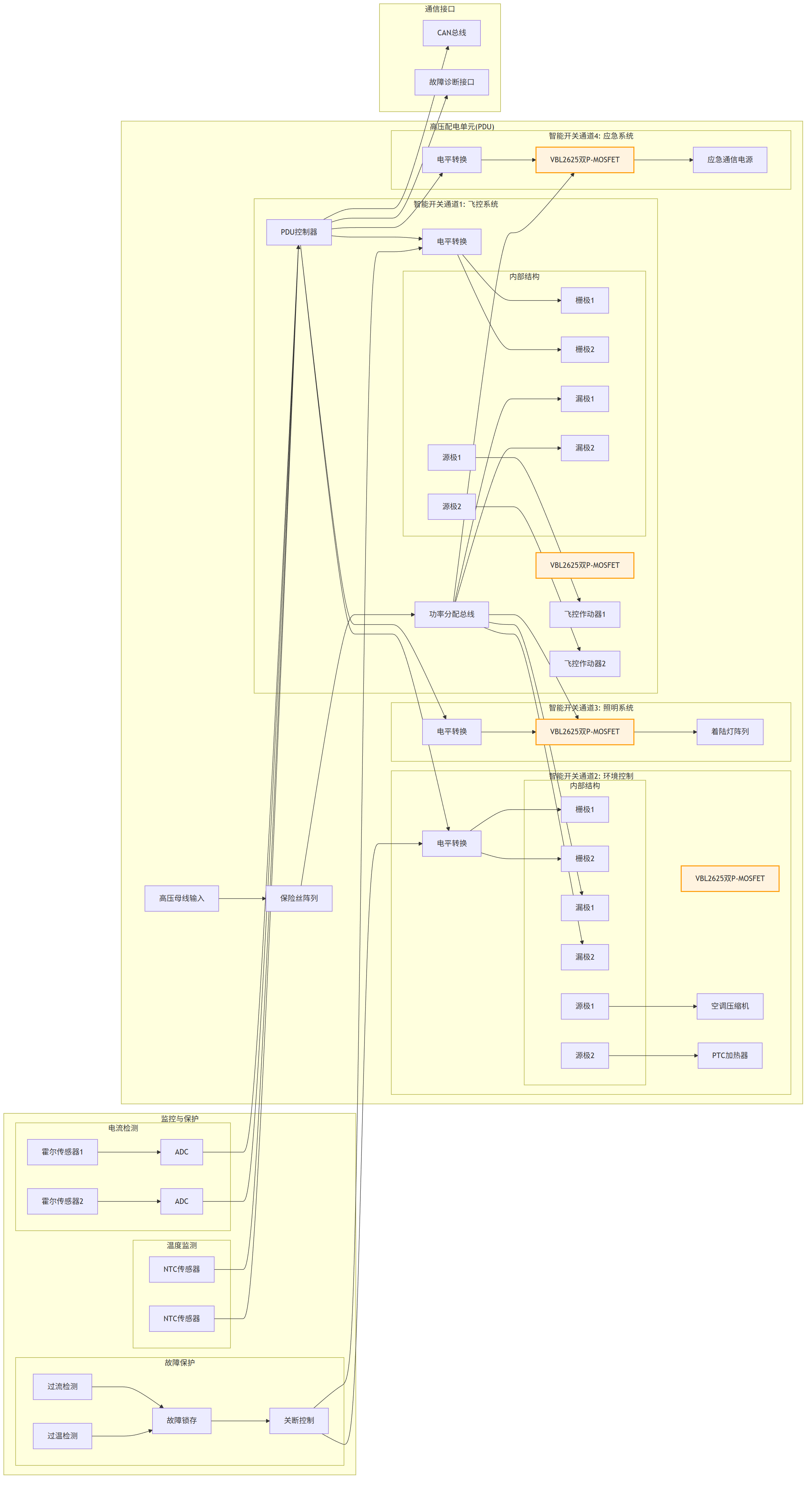

3. 集成化智能配电管家:VBL2625 (Dual -60V, -80A, TO-263) —— 关键高压辅助负载智能开关
核心定位与系统集成优势:采用TO-263封装的双P-MOSFET集成器件,是实现高压(如48V或60V)辅助系统智能配电与负载管理的理想选择。其-80A的电流能力足以直接控制大功率负载,如电传飞控作动器、环控系统压缩机、大功率照明等。
应用举例:实现飞控液压/电动泵的冗余切换、舱内环境控制系统的分级启动、着陆灯与导航灯的独立管理。
P沟道选型与封装价值:作为高侧开关,P-MOS可由域控制器GPIO通过简单电平转换直接驱动,省去了N-MOS所需的自举电路,简化了高压侧驱动设计,提升了可靠性。TO-263封装提供了优异的散热能力与功率密度,适合在空间受限的分布式电源分配单元(PDU)中部署。

高压管理与域控协同:VBM165R20S所在的DC-DC或预充电模块需与整车域控制器(VDC)及电池管理系统(BMS)深度通信,实现高压上电时序控制、绝缘故障检测与紧急下电。
多电机协同驱动:每个VBMB1603构成的驱动单元需接收来自中央运动控制器的同步指令。驱动信号的传播延迟、死区时间需高度一致,以确保多个轮毂/涵道电机在转向、姿态调整时的力矩精准同步。
智能配电与故障隔离:VBL2625的开关状态需纳入整车故障诊断系统。其控制端应具备过流、过温反馈功能,实现负载故障的快速识别与隔离,保障关键飞行功能不受非关键负载故障影响。

一级热源(液冷/强风冷):VBMB1603是主要热源,必须集成到电机驱动器的液冷板或强制风冷风道上。需使用高性能导热界面材料,并监控基板温度(Tc)以实现功率降额保护。
二级热源(风冷/传导冷却):VBM165R20S可根据功率等级选择风冷散热器或通过PCB与机壳进行热传导。在高压DC-DC模块中,其热设计需考虑最恶劣的持续工作点。
三级热源(自然冷却/PCB散热):VBL2625在多数辅助负载应用中,依靠其封装底部的散热焊盘与PCB大面积铜箔及过孔进行散热即可满足要求。

VBM165R20S:在高压侧必须配置有效的缓冲电路(如RCD Snubber)和电压钳位器件(如TVS),以吸收母线寄生电感引起的关断电压尖峰。
VBMB1603:桥臂中点需预留RC吸收网络空间,以抑制电机长线缆引起的电压反射和过冲。驱动电源必须有足够的隔离与噪声抑制能力。

电压降额:在最高电池电压及再生制动叠加下,VBM165R20S的Vds应力应低于其额定值的70%(约455V)。
