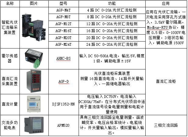

2.2 直流配电与汇流设备选型
智能汇流箱:需配置组串级电流监测、防反充二极管、过流熔断器、防雷 SPD、智能监控模块,熔断器额定电流需匹配组串至大短路电流,严禁用交流熔断器替代直流专用熔断器。
集中式光伏电站从直流到交流回路数据采集
直流开关设备:须选用直流专用断路器、隔离开关,具备足够的直流分断能力,匹配系统至高直流电压,严禁用交流断路器替代直流断路器,避免直流电弧无法分断引发的设备烧毁。

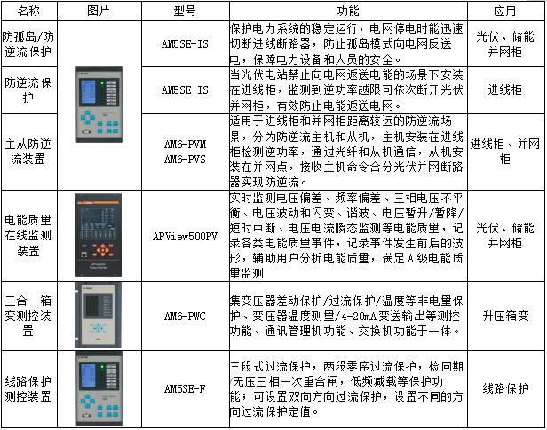

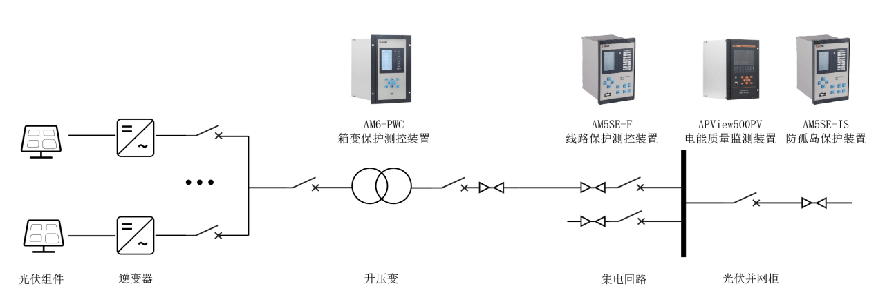

3.1 分级过流与短路保护
直流侧:实现组串级、汇流箱级、逆变器直流侧三级保护,组串级配置专用熔断器,汇流箱与逆变器直流侧配置直流断路器,形成分级保护,避免单点故障扩大化。
交流侧:实现逆变器交流侧、低压配电柜、升压变、并网柜四级保护,各级保护定值需准确整定,实现选择性跳闸,故障时准确切除故障点,不影响非故障区域正常发电。
光伏电站保护测控配置示意图

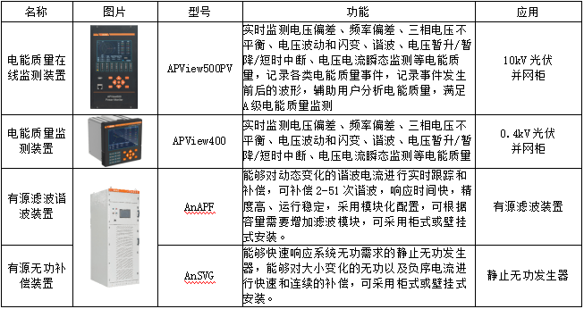

4.2 电能质量精细化控制
谐波治理:逆变器需满足国标谐波畸变率要求,满载工况下电流总谐波畸变率(THD)≤5%,大容量电站需避免多台逆变器并联产生的谐波叠加,必要时配置有源电力滤波器(APF)进行谐波治理。
无功补偿:大型地面电站需根据电网要求配置静止无功发生器(SVG),动态调节无功功率,满足电网电压调节要求;分布式项目优先利用逆变器自身无功调节能力,不足部分补充配置无功补偿装置,确保并网功率因数满足电网要求。
三相不平衡治理:户用与小型分布式项目需合理分配单相组串的接入相别,确保三相负荷平衡度符合国标要求,避免三相不平衡引发的电网考核与设备发热。

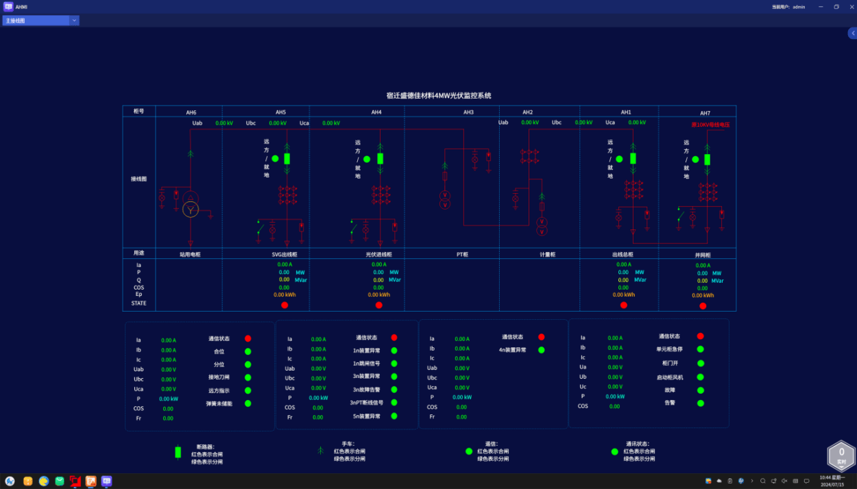

安科瑞Acrel-1000DP光伏电站综合自动化系统用于升压并网光伏电站,采用本地部署,采集光伏逆变器、升压变压器、集电回路、并网柜、接入柜和变电站电气、环境数据,实现“遥测、遥信、遥控、遥调”四遥功能、光功率预测、频率电压紧急控制、故障解列、群调群控、防孤岛保护、电能质量在线监测等功能,并按照电网要求数据上传调度系统,满足“可观、可测、可调、可控”四可要求。
Acrel-1000DP光伏电站监控系统

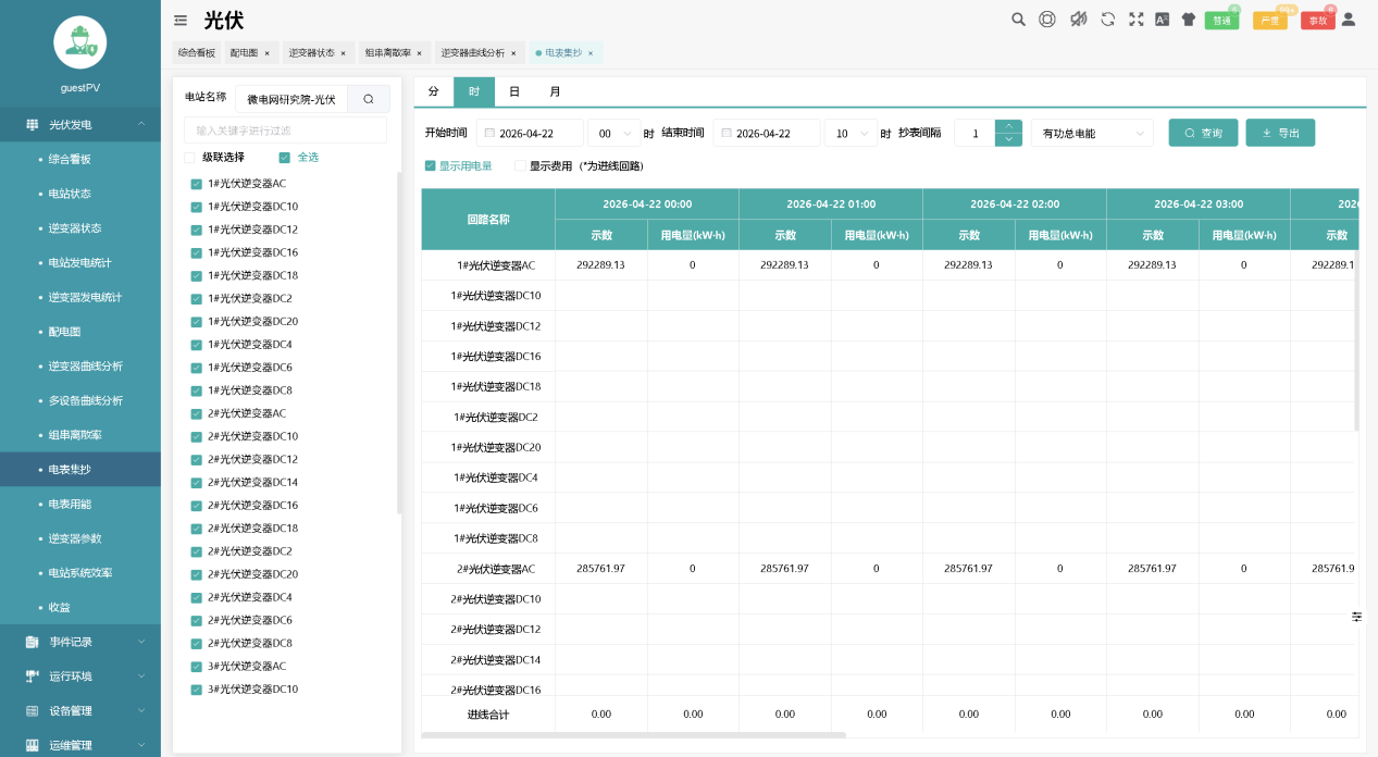

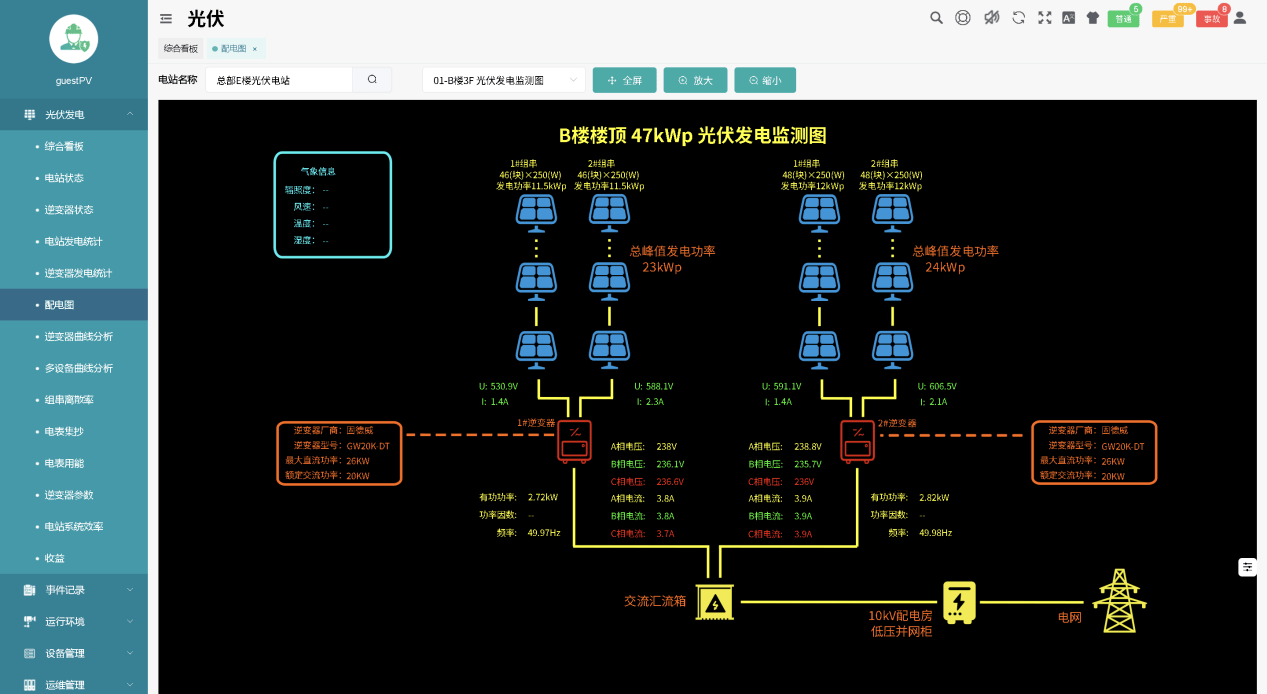

5.1 全维度数据采集设计
构建“组串级-设备级-电站级”三级数据采集体系,实现发电全链路数据无死角覆盖:

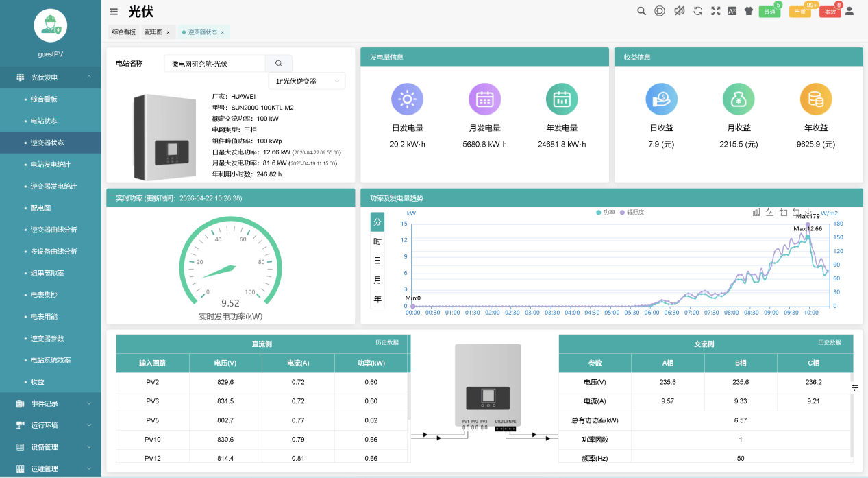

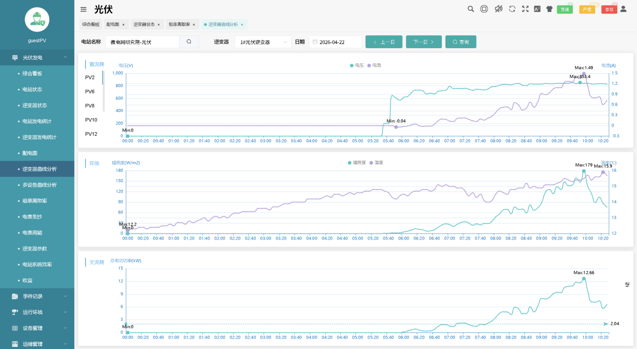

逆变器交直流侧数据采集
发电数据:组串级电流电压、逆变器运行数据、汇流箱状态、电表计量数据、变压器运行参数全量采集,采集频率满足运维与电网调度要求;
逆变器发电功率监测
环境数据:配置高精度环境监测仪,实时采集水平面辐照、组件表面温度、环境温湿度、风速风向等数据,为发电量对标、故障诊断提供基准;
逆变器发电数据和环境数据对比曲线
状态数据:采集设备开关状态、SPD 失效状态、保护装置动作信号、消防告警信号,实现故障实时预警。

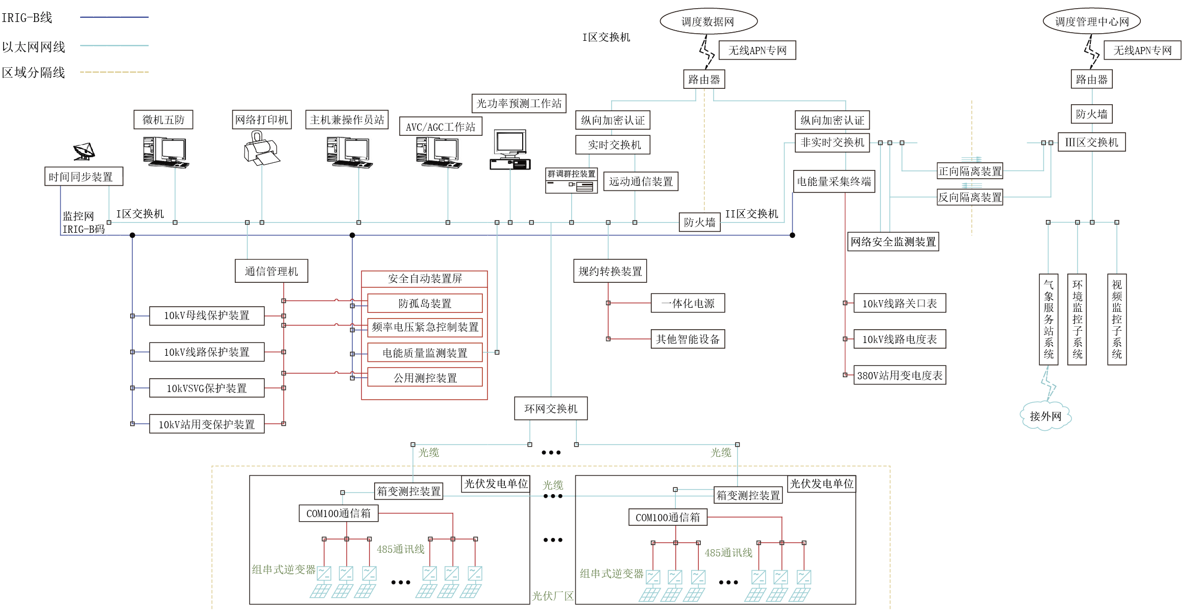

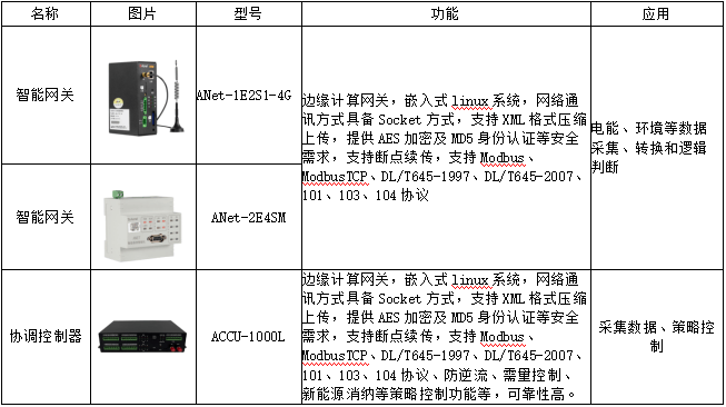

5.2 高可靠通讯系统设计
通讯链路:优先采用光纤有线通讯为主,4G/5G 无线通讯为辅的冗余设计,山地、偏远地区需优化通讯基站布局,确保信号全覆盖;通讯协议需支持Modbus、IEC60870-5-104 等国标通用协议,兼容电网调度系统与主流运维平台。
传输稳定性:关键设备的通讯链路需双冗余设计,避免单链路故障导致电站监控失联;户外通讯设备需做好防雷、防水、防尘防护,适配户外恶劣环境。

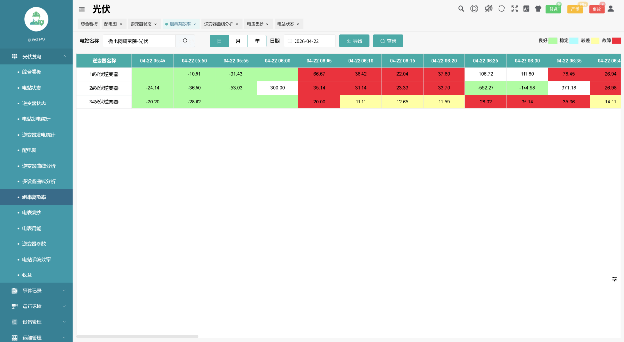

5.3 智能化运维平台设计
配套本地监控与云端运维双平台,满足现场运维与远程管控双重需求:
基础功能:实时状态监控、故障分级告警、远程参数设置、历史数据存储、发电量统计与对标、报表自动生成。

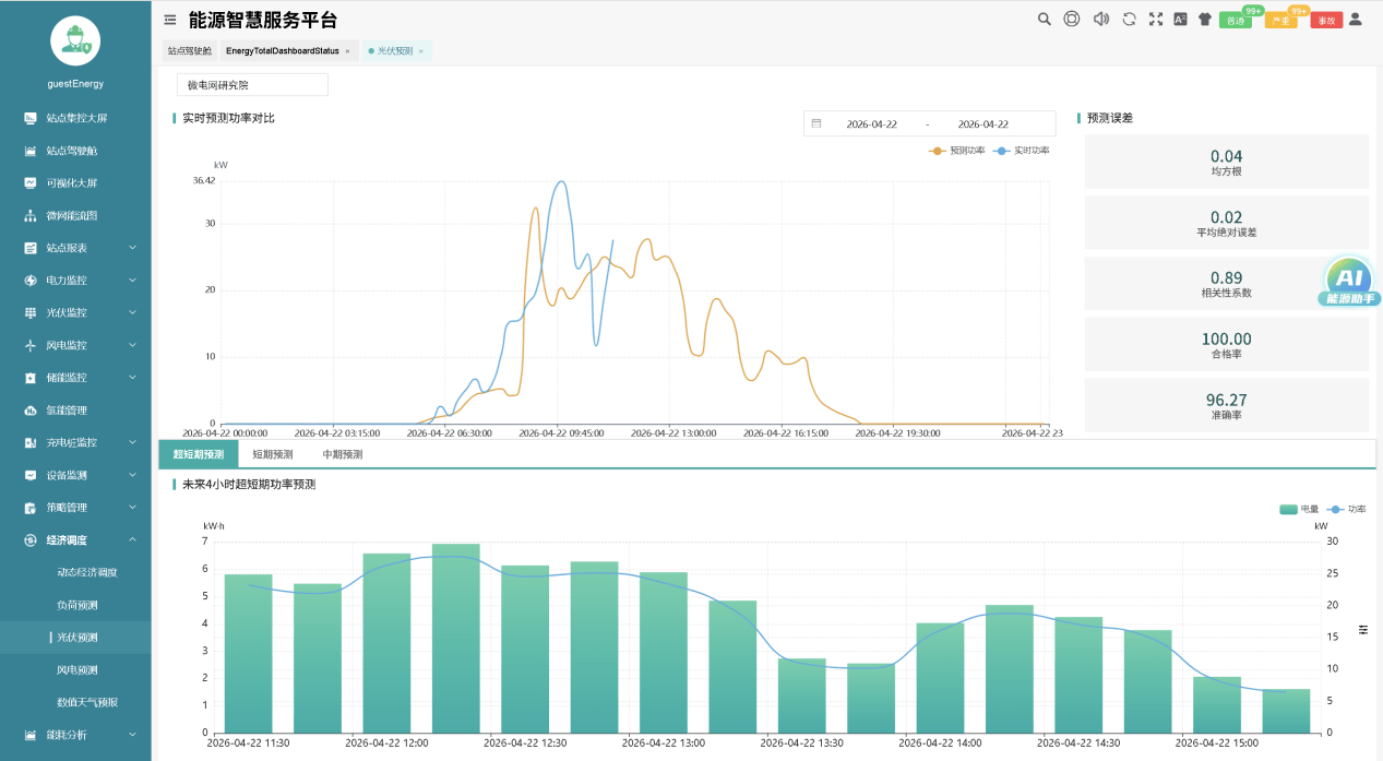

进阶功能:集成 IV 曲线扫描、组件故障智能诊断、阴影分析、失配损失测算、能效优化等 AI 功能,实现故障准确定位,减少人工巡检成本,缩短故障停机时间;
光功率预测
组串离散率分析

Acrel-1000DP光伏电站监控系统和调度通信系统图
