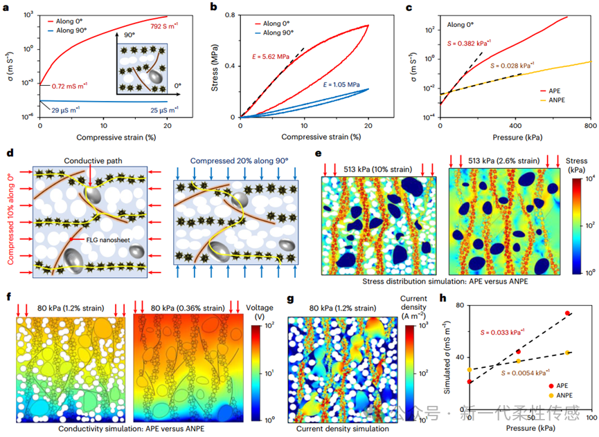

图1 | APE传感器的多尺度结构。a,示意图展示了APE的三维组成和微观结构。b,APE样品截面的扫描电子显微镜(SEM)及能量色散谱(EDS)图像。镍(Ni)、氟掺杂石墨烯(FLG)纳米片、液态金属(LM)液滴和聚二甲基硅氧烷(PDMS)的分布分别由其特征元素Ni、C、Ga和Si表示。EDS图像显示了排列整齐的镍颗粒链。c,示意图展示了带有金字塔表面结构的APE三维力传感阵列,安装在机器手上。
图2 | APE的电气和机械性能。a,b,APE在与对齐方向平行(0°)和垂直(90°)的压缩应变曲线的导电性-压缩应变曲线(a)和应力-压缩应变曲线(b)。插图:基于各向异性填料网络定义的0°和90°方向。c,APE和ANPE沿0°方向的导电性-压力曲线。d,示意图说明APE在不同方向压缩时导电性变化的原理。e,有限元模拟比较在513 kPa压力下APE(左)和ANPE(右)的变形和应力分布。f,有限元模拟比较在80 kPa压力下APE(左)和ANPE(右)的导电性。更大的电位降(红色)对应于更高的电阻率。g,电流密度模拟显示在压力下APE中的导电路径。h,模拟不同压力下APE和ANPE的导电性。

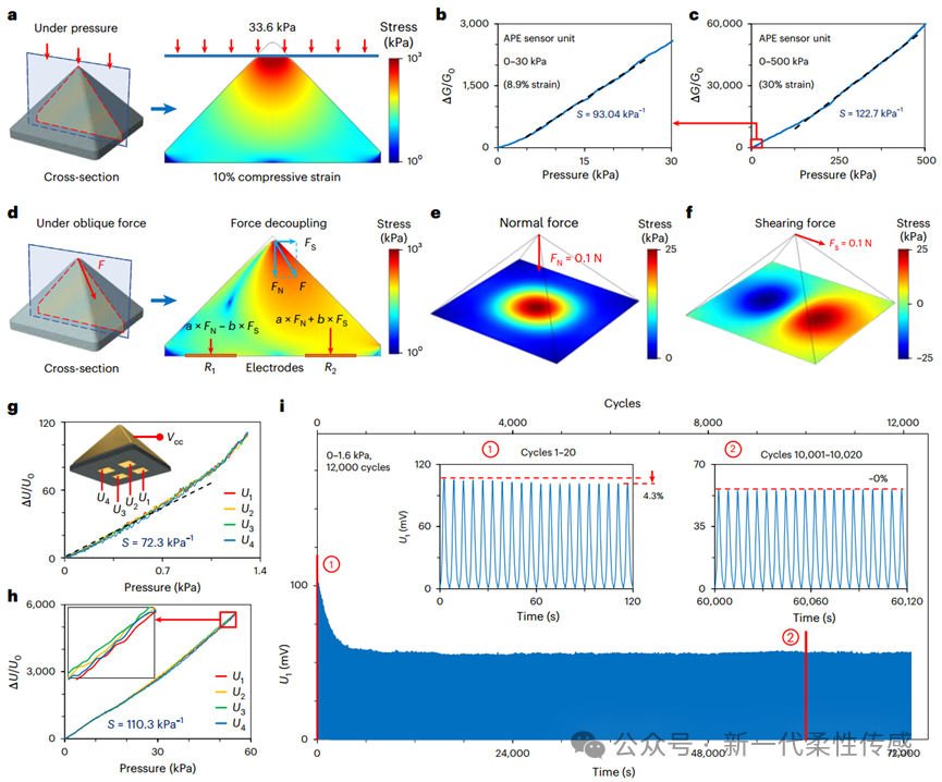

图3 | APE金字塔传感器单元。a,模拟金字塔传感器单元在垂直压力下的纵向截面变形和应力分布。b,c,曲线显示在0–30 kPa (b) 和0–500 kPa (c)压力范围内,APE传感器单元的导电率相对变化(ΔG/G0)与压力的关系。d,模拟传感单元在斜力作用下的纵向截面变形和应力分布。a,b,与传感器几何形状和电极位置相关的常数系数;R1,R2,分别为在传感器单元底部电极上测得的电阻。e,f,模拟APE传感器单元在法向力(e)和剪切力(f)作用下的底部压力分布。g,h,曲线显示由APE传感器单元底部的4个电极(U1–U4)测得的电位相对变化(ΔU/U0)与压力的关系,在0–1.3 kPa (g) 和0–55 kPa (h)压力范围内。g中的插图展示了传感器单元的示意图;h中的插图展示了红框所框出的数据的扩展。Vcc,为公共集电极上的电压。i,轮廓图展示了传感器单元底部第一个电极(U1)测得的电位在12,000个0–1.6 kPa加载周期中的时间变化。插图:前20个周期的曲线(左)和周期10,001–10,020的曲线(右)。

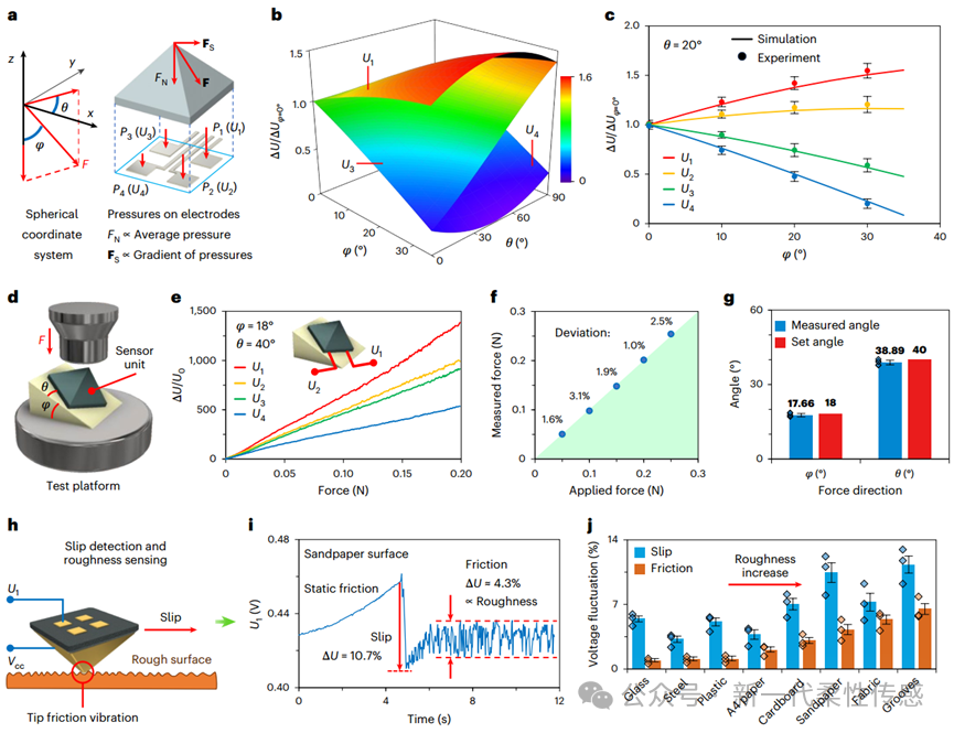

图4 | APE传感器单元的三维力感测。a,斜向力在球坐标系中的分解(左)以及传感器单元底部四个电极上的不同压力分布(右)。b,在恒定力大小下,不同力方向下底部电极的模拟相对电势。c,当剪切力方向固定在20°时,四个底部电极的相对电势与φ曲线的模拟与实验结果比较。数据以平均值±标准差表示,来源于n=5个不同传感器。d,示意图显示APE传感器单元的斜向力测试装置。e,当力方向固定在φ=18°和θ=40°时,传感器四个电极的相对电势变化与力的曲线。插图:电极的位置。f,g,传感器针对不同施加力和力角度测得的力(f)和角度(g)比较。数据以平均值±标准差表示,来源于n=5个不同测试。f中的绿色阴影区域相当于x=y线,以显示测得的力与施加的力之间的偏差。h,示意图显示传感器单元在粗糙表面上的滑动。i,传感器单元在砂纸上滑动时第一个电极的电势-时间曲线。j,传感器在不同基材上滑动时电压的瞬时变化及随后的波动。
