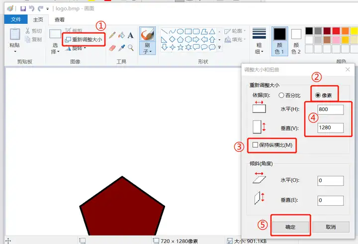

1. logo文件准备
1.1 logo文件说明

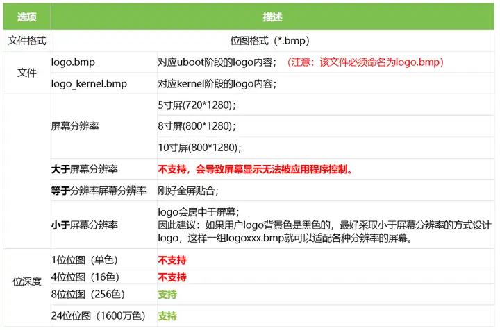

EASY EAI nano-TB固件内拥有2个logo,分别用于uboot阶段显示,以及kernel(内核)阶段显示。
logo文件细节要求:
1.2 logo制作流程

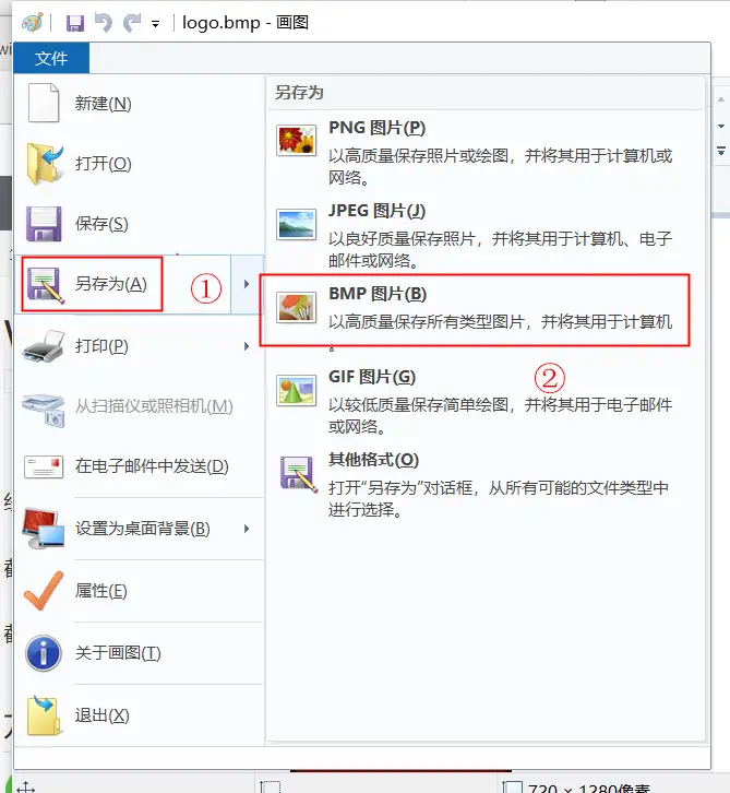

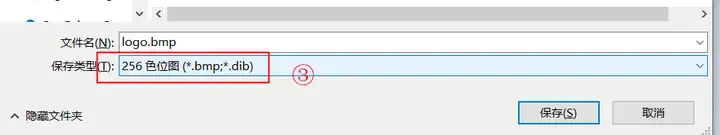

使用PC上的“画图”软件来制作logo文件,首先修改分辨率,如下所示。
然后修改文件内容,最后保存文件,操作如下所示。
v2-93e8015bddf5dc901ec49ea678675b5d_720w.webpv2-4cd45aef0ac08aca6518d721b6fb6cd1_720w.webp

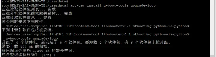

先通过串口调试或ssh调试进板卡环境,安装u-boot-tools和upgrade-logo
sudo apt-get update sudo apt-get install u-boot-tools upgrade-logo

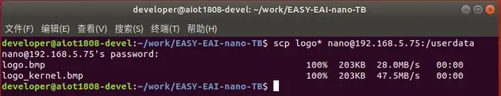

把修好的logo图片通过scp传入板卡中,例如传到/userdata目录,如下图所示。

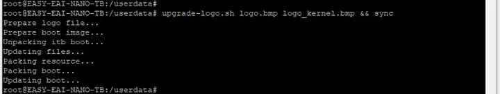

在板卡环境中执行以下指令可直接更新板卡的启动logo:
cd /userdata upgrade-logo.sh logo.bmp logo_kernel.bmp && sync
命令执行后,打印如下图所示。
下次系统启动过程中将会看到新的logo。
