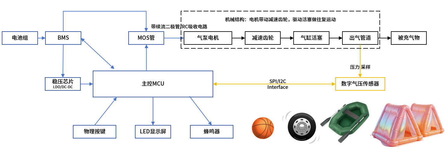

如下系统框架图所示,便携式充气泵可视为一个典型的嵌入式闭环控制系统——用户通过人机交互界面设定目标压力值后,主控MCU驱动气泵电机工作,同时压力传感器对气道内压力进行连续采样,采集到的模拟信号经内部模数转换(ADC)后转化为高精度数字信号,并通过数字接口传输至主控MCU。
一种常见便携式充气泵的系统框架示意图
此时,主控MCU会根据内部算法将实时压力值与目标压力值进行比较,并根据比较结果动态调整驱动信号,例如通过PWM占空比调节电机转速,实现从快速充气到精细补压的平滑过渡;而当系统检测到实时压力已达到设定阈值时,就会立即执行停机指令,从而避免过充风险。
在此过程中,压力感知链路的精度与响应速度都直接影响着控制闭环的稳定性——传统模拟传感器方案往往依赖外部放大与校准电路,不仅系统复杂,还容易引入噪声与误差累积;
而数字压力传感器通过内部集成高分辨率ADC与校准算法,将原始压力信号直接转化为经过内部补偿的数字信号,可大幅简化系统设计,显著提升数据一致性与抗干扰能力。

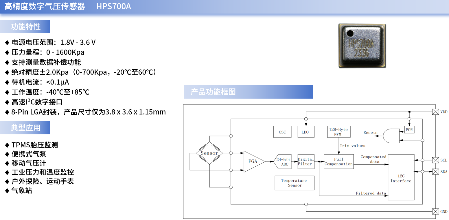

数字压力传感器,感知压力的“智慧大脑”
在实际产品开发过程中,选择一款具备高精度测量、片上校准补偿与高速数字输出能力的数字压力传感器,不仅能提升便携式充气泵闭环控制精度与充气稳定性,更是提升产品可靠性、用户体验与整体市场竞争力的重要手段之一。
例如,HPS700A就是一款由华普微自主研发的、带高速I2C接口与高分辨率24位ADC的高精度数字压力传感器,可同时输出实时、精准的压力和温度测量数据;
此外,HPS700A还内置数据补偿功能,可对原始测量数据进行温度及非线性修正,从而显著降低主控MCU在数据处理与校准方面的计算负担,提高系统整体效率。
HPS700A绝对精度可达±2.0kPa,支持-40℃~85℃宽温工作,量程为0~1600kPa,可兼顾汽车轮胎、两轮车、球类及充气床垫等多样化应用场景;且其待机电流低至0.1μA,能极大地提升便携式充气泵的续航能力。
另外,HPS700A在出厂前都针对压力测量的灵敏度与偏移量进行了单独校准,校准值存储在片上128字节非易失性存储器(NVM)中,正常情况下,用户无需额外校准。

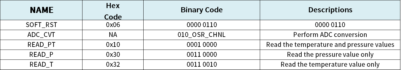

HPS700A-指令集

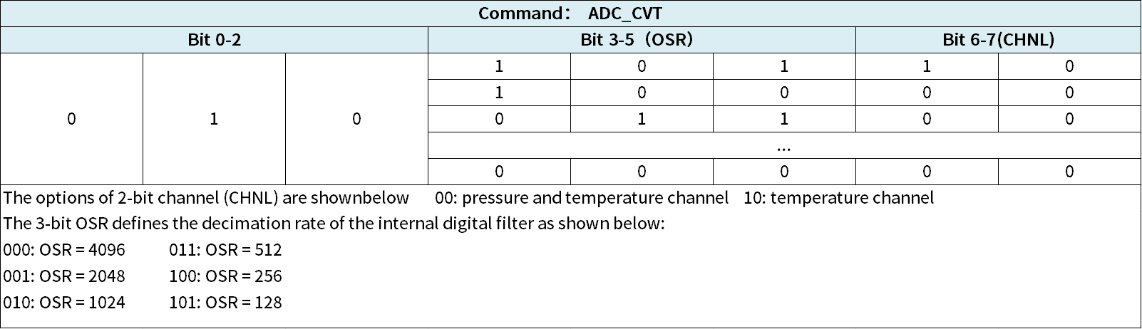

值得一提的是,HPS700A还支持用户主机通过高速I2C数字接口对寄存器进行读写操作,以调整器件的测量精度与数据转换时间,使其能灵活适应各种测量需求下的应用场景。
例如,通过向ADC_CVT寄存器(地址:0X40)写入ADC_CVT指令(010xxx(OSR)xx(CHNL)),即可设置传感器输出的数字信号类型(温度或温度与气压)及其内部的OSR过采样率。
当3-bit OSR为000时,HPS700A过采样率将被设置为4096;当2-bit CHNL为00时,HPS700A将同时转换压力与温度通道(即ADC会同时处理压力和温度的原始信号,生成对应的数字输出)。
