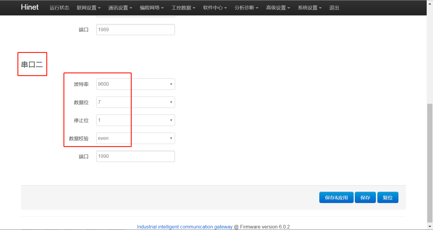

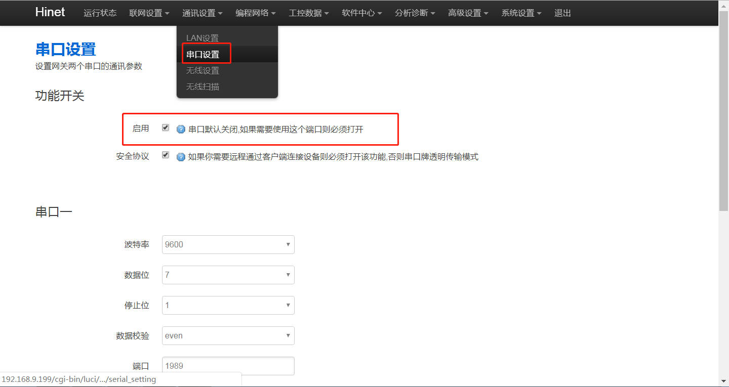

第一步:开启Hinet网关串口,设置串口参数
进入网关后台管理界面,打开“通讯设置”下的“串口设置”,勾选“启用”,配置串口2的参数,使其与PLC的串口参数保持一致。三菱串口默认参数为:9600、7、1、偶校验。设置完成后保存并应用,重启网关使配置生效。

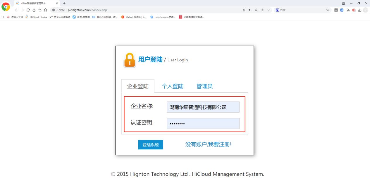

第二步:配置服务器,新建网关与设备的VPN连接通道
在浏览器中输入 plchignton.com/v2,打开云服务平台,输入企业名称及密码。企业名称默认为客户所在单位全称,初始密码为12345678(建议修改原始密码以确保安全)。本文以湖南华辰智通科技有限公司为例。

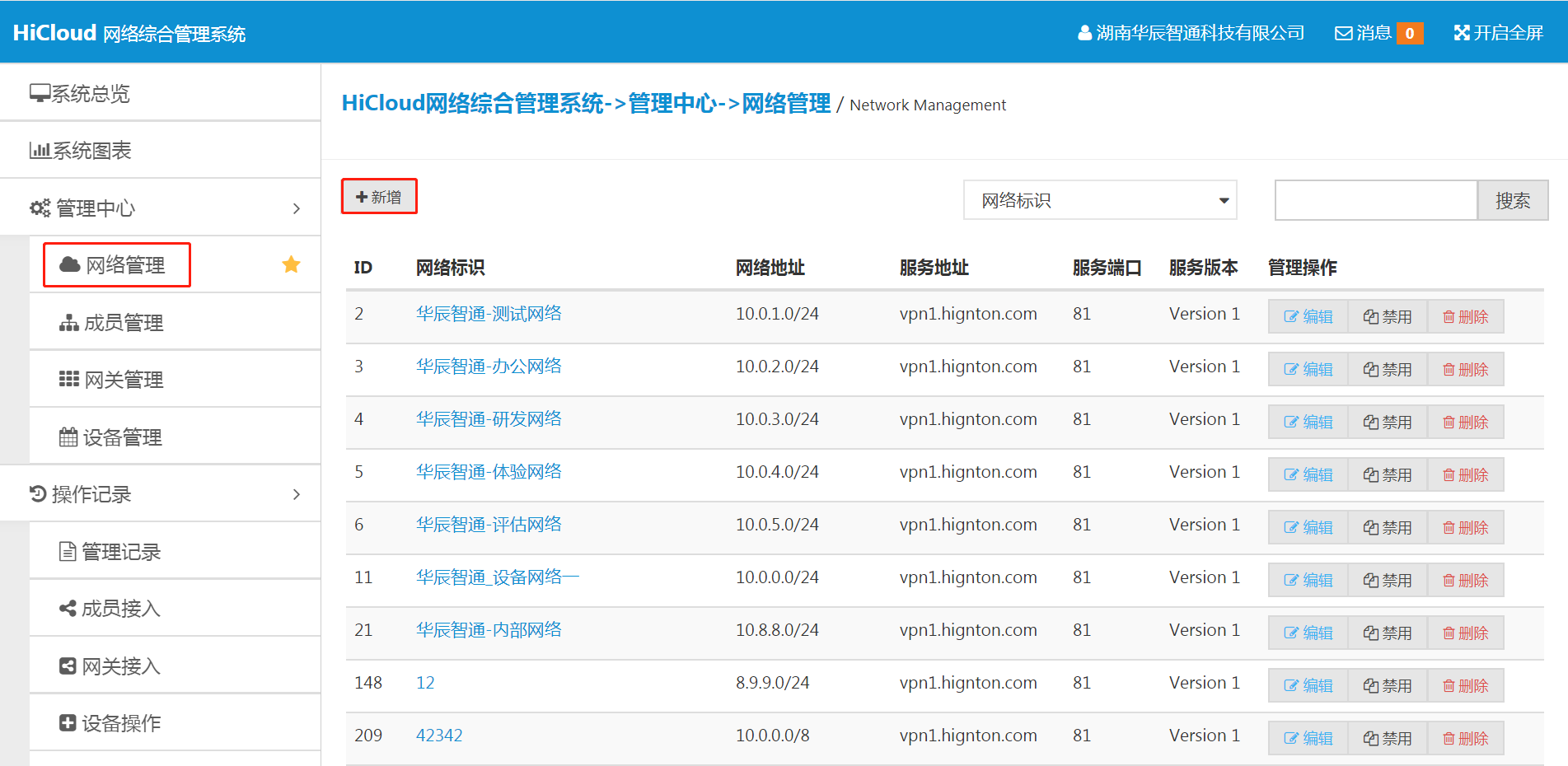

1)点击“网络管理”,在右侧页面中点击“新增”。
填写虚拟网络信息,完成后点击“确认添加”。添加网络后点击“启用”。

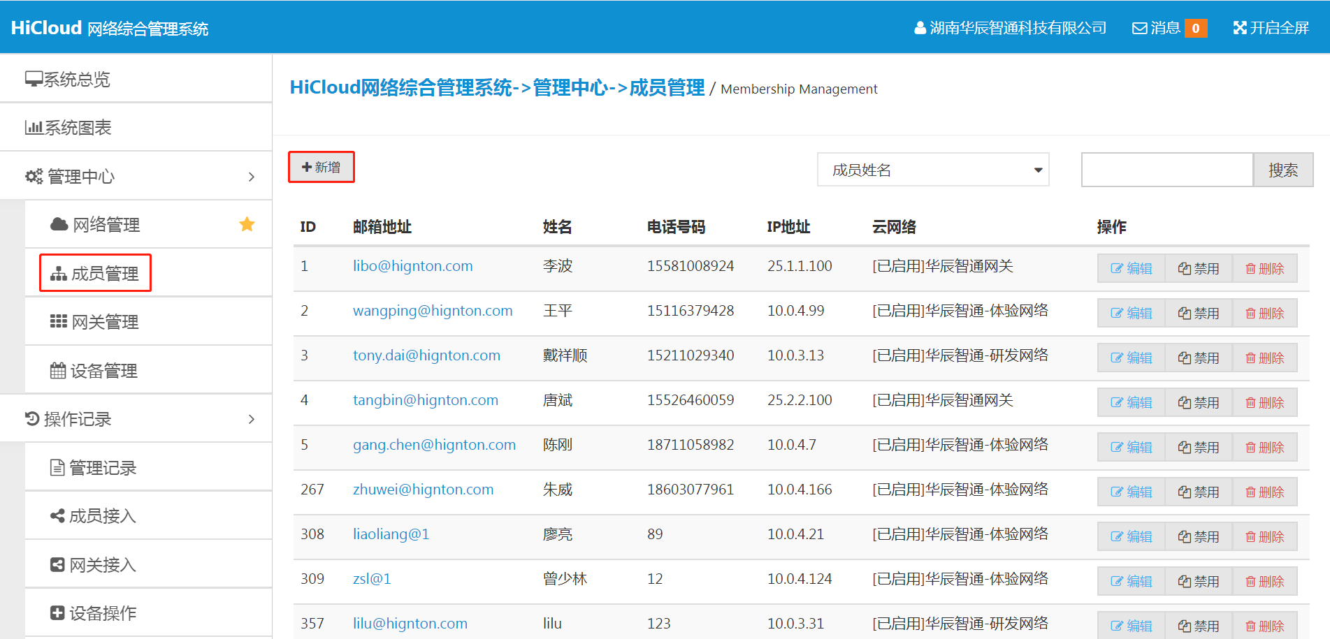

2)点击“成员管理”,在右侧页面中点击“新增”。
填写成员信息,完成后点击“确认添加”。添加成员后点击“启用”。

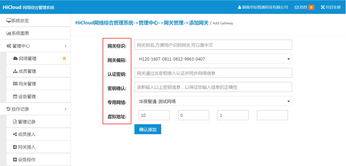

3)点击“网关管理”,在右侧页面中点击“新增”。
填写PLC智能网关信息,完成后点击“确认添加”。
添加网关管理后,点击“启用”。

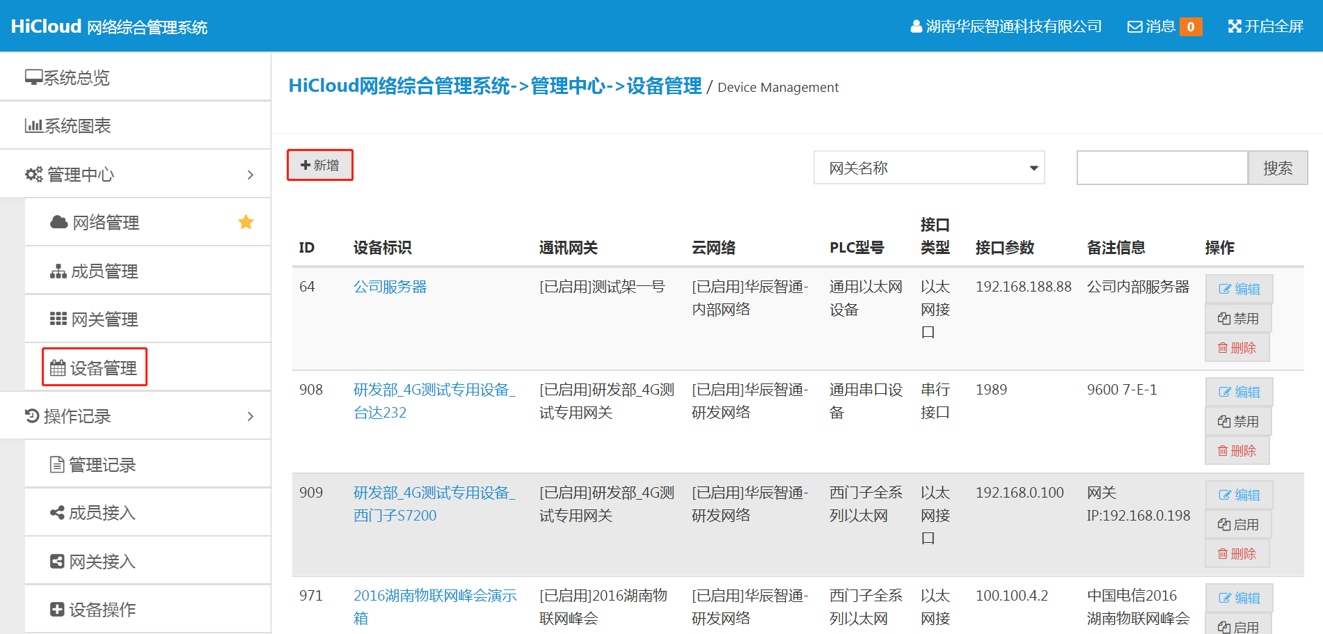

4)点击“设备管理”,在右侧页面中点击“新增”。
填写设备信息,完成后点击“确认添加”。添加设备后点击“启用”。
