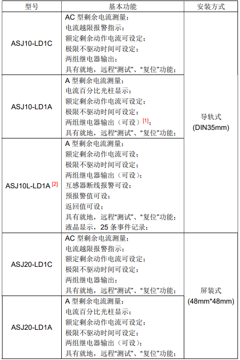

产品规格

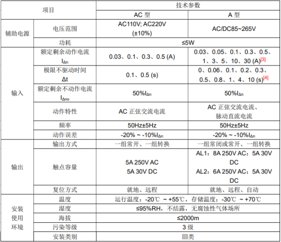

技术参数

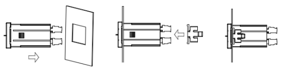

ASJ20 系列仪表安装方式为面板安装,两侧采用卡扣挤压固定,具体操作如下:
在配电盘上,选择合适的地方切割 45mm*45mm 的安装孔; 4 / 17
取出剩余电流继电器,取下固定卡扣;
把仪表装入配电盘开孔中,装入仪表后,用卡扣固定安装。
