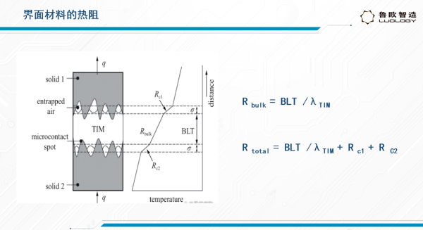

BLT的定义:材料在组装后形成的实际厚度,‌BLT的物理意义在于‌,它决定了热量在界面处的传输路径长度。
导热硅脂的体热阻为如下公式,
Rbulk= BLT /λTIM
Rbulk:体热阻
BLT:粘合层厚度
λTIM:材料的热导率
而界面材料的总热阻的公式为,
Rtotal= Rbulk+ Rc1+ RC2
Rtotal:总热阻
Rbulk:体热阻
Rc1:上表面接触热阻
Rc2:下表面接触热阻
由上面两组公式可以看出,较小的BLT能减少热流阻力,但过小可能导致材料无法完全填充表面微观空隙,增加接触热阻,实际上是否能降低总热阻还是一个未知数。反之,如果BLT比较大,一定会增加体热阻而导致总热阻变大,降低导热效率。‌因此,我们需要通过对界面材料BLT的实际测试去研究界面材料的整体导热能力。

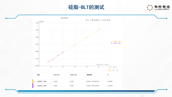

一般来说,要测试界面材料的BLT,需要在几百Kpa的压强下,去测量粘合层厚度。CXTIM在Z方向的压强可以达到1500Kpa,移动精度是1um,可以精确测量界面材料的BLT,测试方式也非常的简单,将样品放置在测试台上,逐步加大压力,在压力下,界面材料会逐步变薄(若是膏状硅脂,多余的材料会溢出),直至压力变大而厚度不变时,这个长度即是该界面材料的BLT。

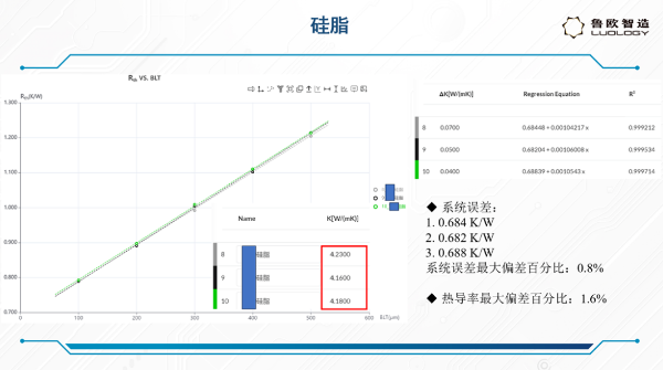

测试BLT和测试热导率的实验是一样的,选择某种导热硅脂,该硅脂标称的热导率是6.0W/mK,在同一盒包装中不同位置分别取样,测试其热导率和导热硅脂。测试结果如上图。
三次热导率分别是4.23,R2是0.9992,4.16,R2是0.9995,4.18,R2是0.9997。方差R2是实验数据常用的分析工具,线性度越高,说明数据越可靠,CXTIM的方差都达到了三个9,说明实验数据的可信度是比较高的。检测数据比标称的数据要低30%,这个差距有点大,但也基本上符合历史数据——传统的热导率设备的误差在40%左右。我们统计分析了大量的数据,发现国产的导热硅脂标称的热导率都相对偏高,多少不等,甚至有偏高200%的,而进口的导热硅脂,大部分标称值比测试值要偏低,大概10%左右。
在BLT的测试中,测得该导热硅脂的最小压缩厚度是40um,实验是从250um开始测试,最先是每减小50um测一次数据,到100um以下每减小20um测一次数据,到60um以下,每减小10um测一次数据,最终数据是40um。分析数据我们发现了一个现象,250um到100um的数据,测得热导率是4.13,R2是0.9980,而100um以上的数据,测得热导率是3.90,R2是0.9630,随着压缩厚度越来越小,热导率呈现下降趋势,而且数据可信度也随之下降。

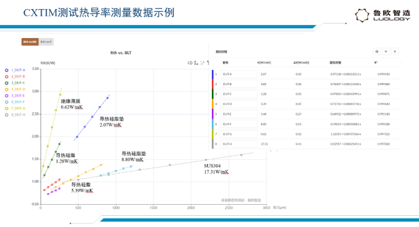

鲁欧智造的新产品CXTIM,可以精确测热导率,也可以在一定程度上测接触热阻,CXTIM的测试数据如下图:
从实际数据分析,我们发觉热导率偏低的材料,其线性度较差,而热导率比较高的材料,线性度也比较差,而中间这部分材料的线性度基本都在三个9以上(样品特殊,原因是其添加剂有一定的各项异性),这也是符合实际的物理现象的。鲁欧智造上海实验室,已部署CXTIM设备,欢迎业内专家莅临指导(现在就可以预约了)。
