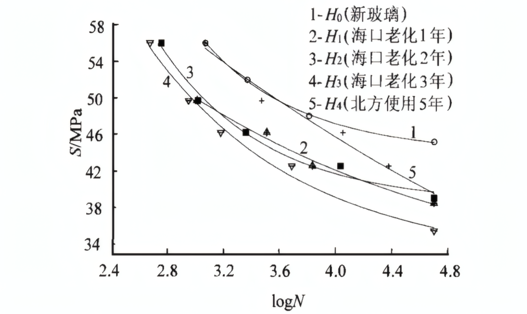

飞机舷窗材料疲劳老化S -N 曲线
测试时将舷窗样品置于模拟器下接受长时间或循环辐照。
光谱匹配性:太阳光模拟器精确匹配AM0(大气层外)AM1.5(地表)的太阳光谱,这对于评估材料在特定波段(如UV)的稳定性至关重要。
加速因子:通过增强紫外辐照度,可以在几百到几千小时内模拟出数年高空飞行的光照效果。
测试标准:此类测试需遵循ASTM G155、ISO 4892-2等国际标准,这些标准明确了太阳光模拟器测试非金属材料老化的规范。

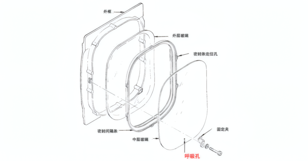

飞机舷窗材料
飞机舷窗的光学性能量化评估需贯穿老化测试前后,太阳光模拟器提供的稳定均匀光源是测试基础。

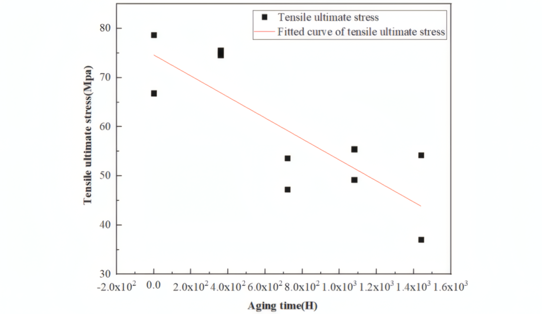

飞机舷窗材料应力与老化时间的拟合曲线
飞机舷窗实际处于一个复杂的热-光环境中。太阳光模拟器可以与环境舱结合,实现:
热循环测试:在强光辐照的同时,控制样品舱的温度在-50°C至+70°C之间循环,模拟飞机升降过程中的温度剧变,考验材料的热疲劳性能和抗内应力开裂能力
热分布分析:使用红外热像仪观察舷窗在辐照下的温度分布,检查是否存在局部过热点,这有助于优化舷窗的结构设计。

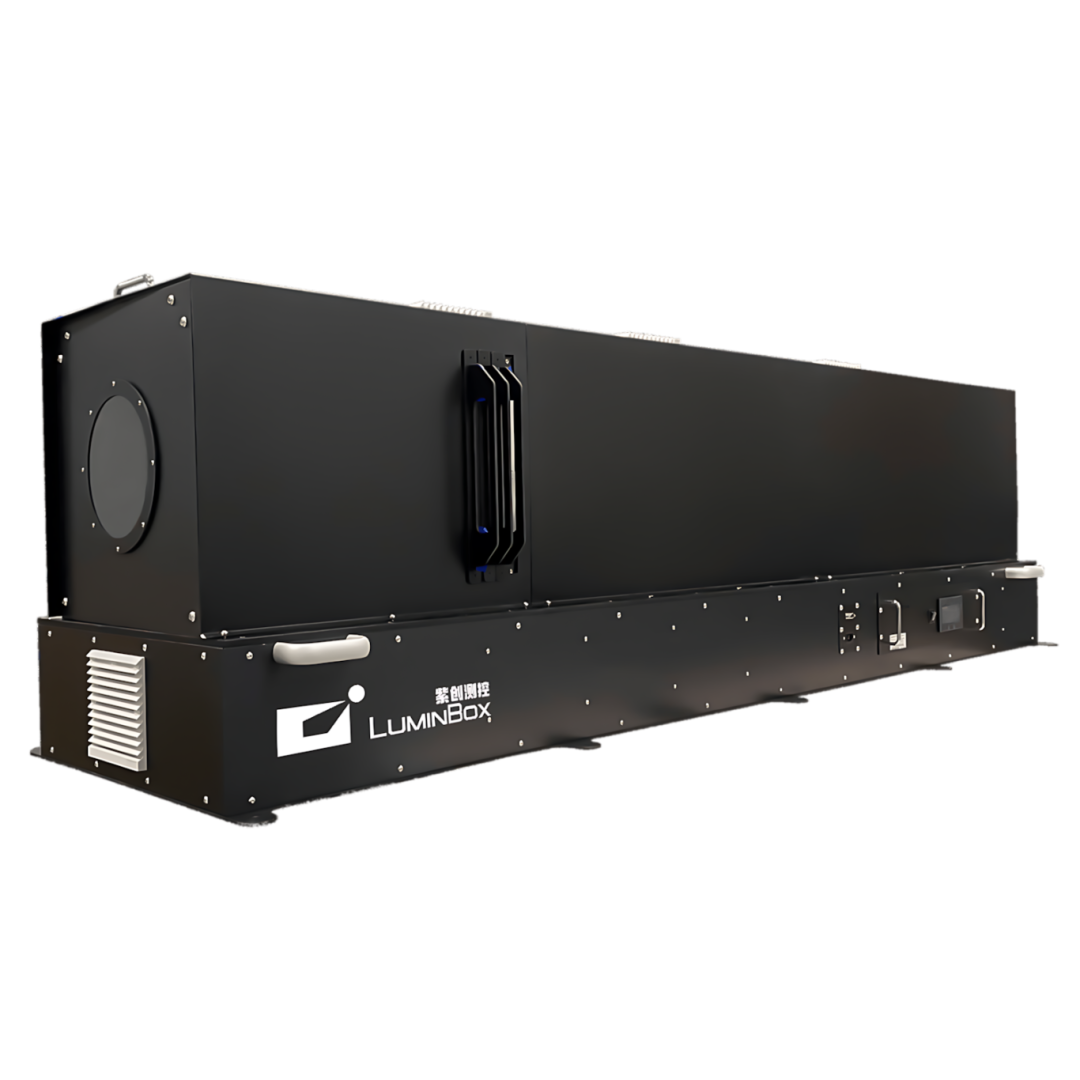

Luminbox全光谱准直型太阳光模拟器
luminbox
紫创测控Luminbox全光谱准直型太阳光模拟器为航天器提供高精度老化测试与性能验证,能精准模拟自然光环境,支持光谱/ 亮度 / 色温调控。
全光谱覆盖:350nm-1100nm光谱,贴近自然光权重
高动态亮度:2 米处20,000-150,000Lux,满足HUD 亮度响应测试
强光抗扰验证:直射模拟复现图像模糊/ 重影问题场景
多场景适应:支持日间/ 夜间 / 隧道等光照动态切换测试
紫创测控Luminbox全光谱准直型太阳光模拟器以精密光学的工程化应用,可有效缩短从基础研究到工业验证的周期,为飞机舷窗材料的老化性能测试提供可靠的“人工太阳”。将实验室级创新转化为产业化能力,助力航空航天、能源材料、环境技术等领域的技术革新。
