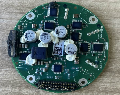

应用验证:客户实测数据对比
该系列产品已在多家主流整车平台及Tier 1供应商的新一代EPS电机驱动模块中实现批量应用,主要用于直流母线支撑与滤波。
【应用场景照片】

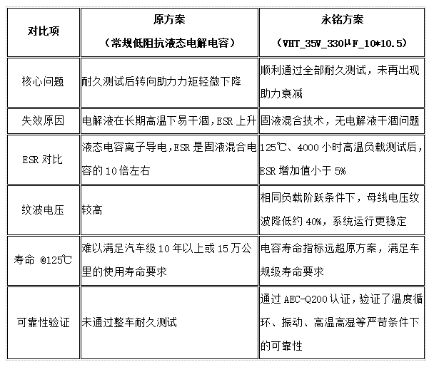

实测对比(原液态电容方案vs. 永铭VHT方案)
结论:更换为永铭VHT系列后,客户EPS模块顺利通过全部耐久性验证,助力衰减问题未再复现。
