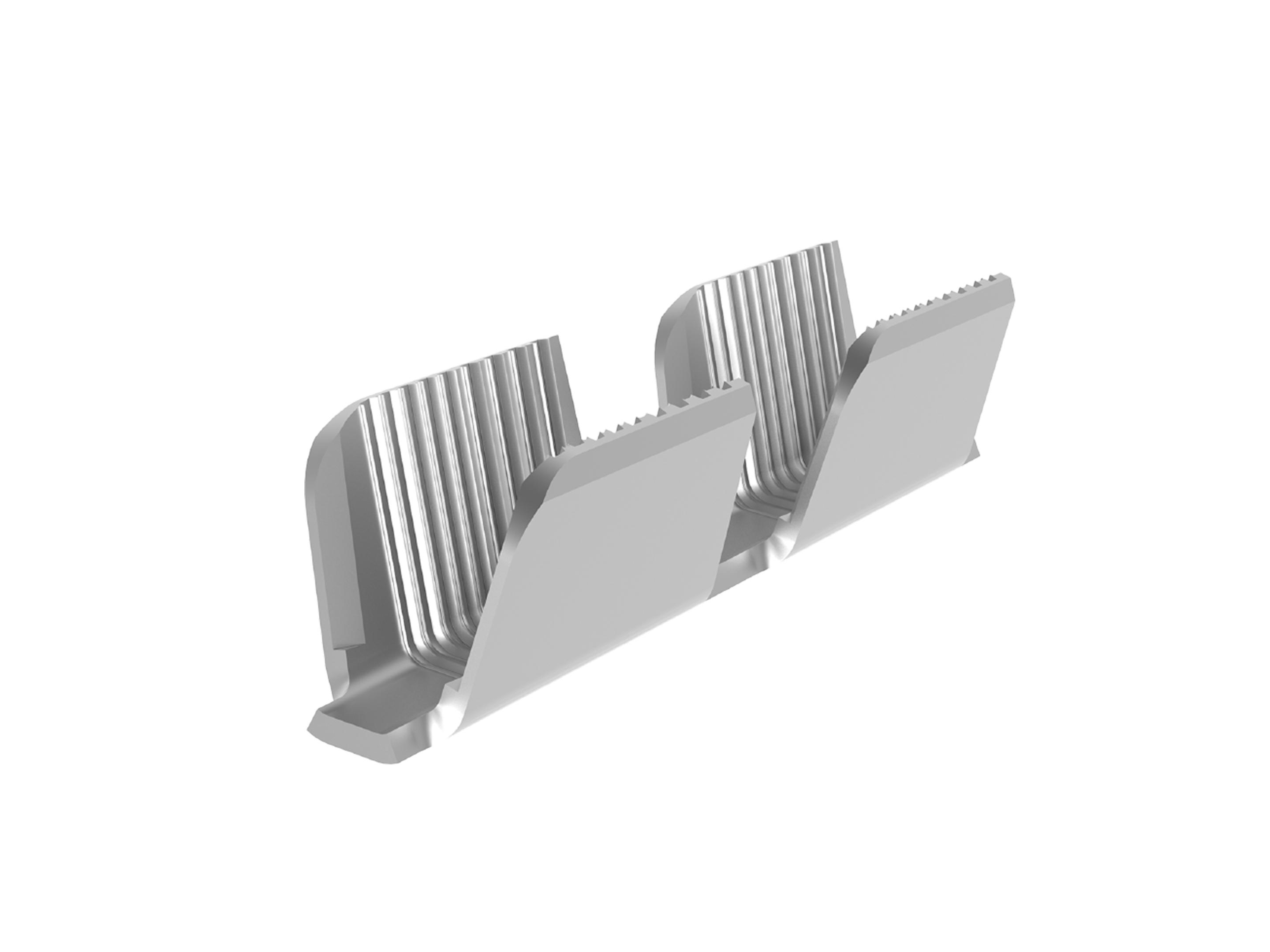

AMPLIVAR端子拥有标志性的“锯齿状”压接桶设计。
李新建将其形象地比作“带肠衣的火腿肠”:锯齿必须精准刺破漆皮(肠衣),但又不能切断质地偏软的铝线。AMPLIVAR通过一次压接即可形成“气密性冷焊”,在抗振、耐高温要求严苛的车规级应用中具有强大的降维打击优势。

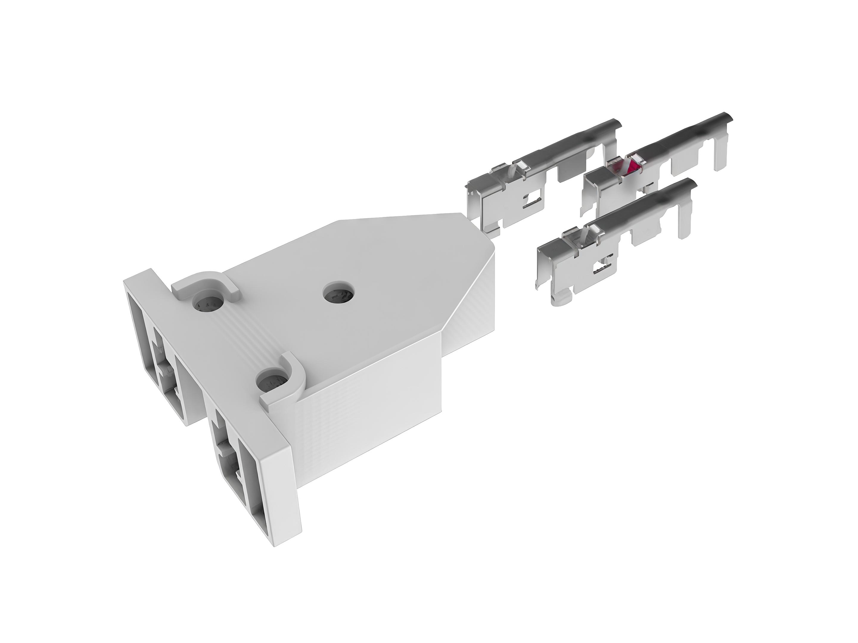

MAG-MATE系列:无人化产线的“黄金拍档”。针对标准化大批量生产,MAG-MATE依赖骨架上的模穴结构来固定端子。模穴尺寸是保证漆包线在端子中位置的关键,甚至能为保护胶水预留空间,彻底隔绝环境侵蚀。

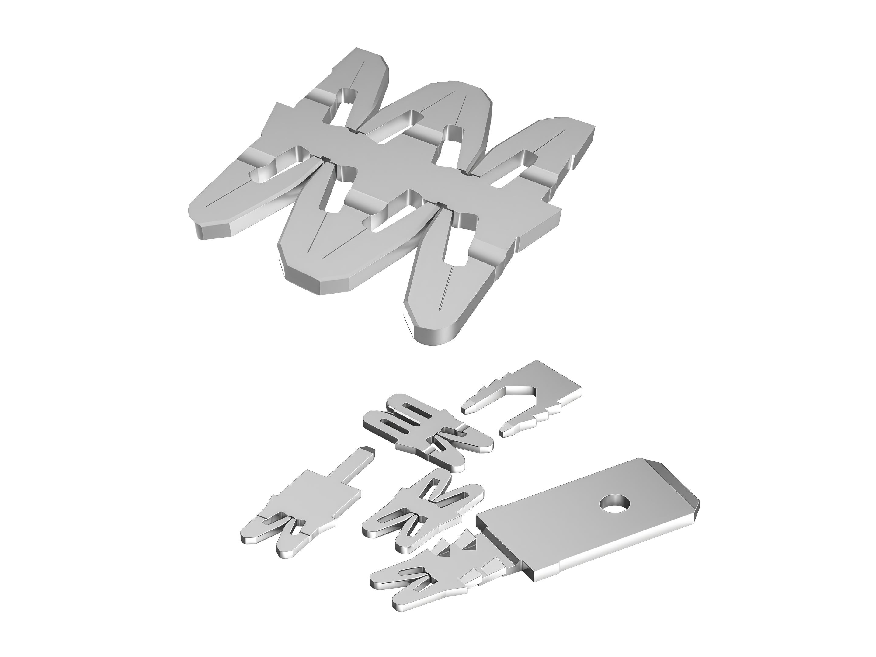

SIAMEZE系列:走“极致兼容”路线。SIAMEZE走的是单片结构路线,适配更极限的安装空间。其独特刀槽结构使得一个刀槽能兼容极宽的漆包线线径范围,极大地降低了采购端的SKU管理成本。

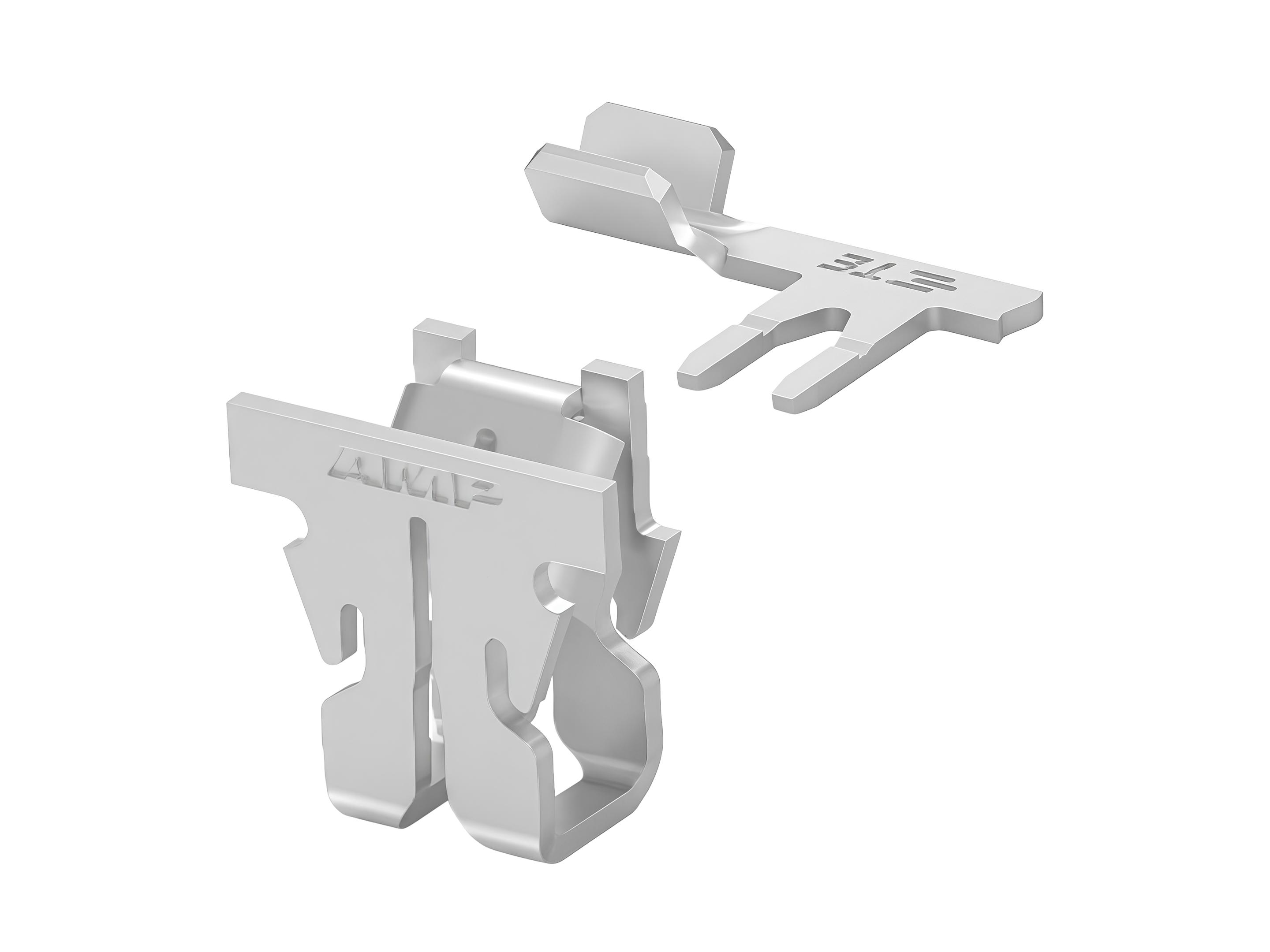

图 / SIAMEZE
