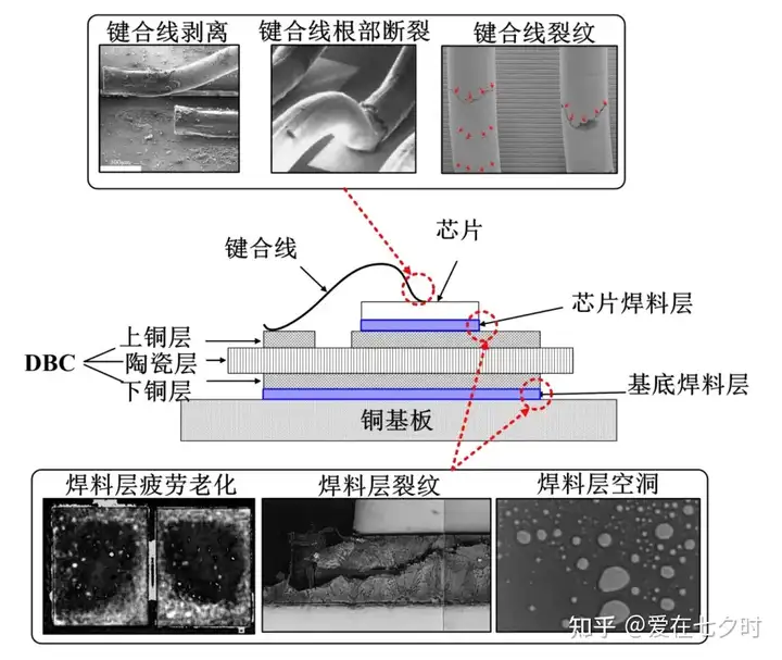

引线键合是芯片与外部链接体之间互接最常见和最有效的连接工艺。引线键合的失效会使相应的引脚失去功能,从而使器件失效,是超大规模集成电路常见的失效形式。引线断裂的常见方式一般分为三类:引线在键合点的非颈缩点处断裂;引线在键合点的颈缩点处断裂;脱键。

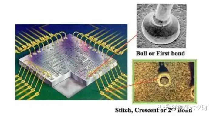

金(Au)丝引线主要有两种引线键合技术,金(Au)丝球键合(ball bonding)和金(Au)丝楔形键合(wedge bonding)。两种引线键合技术的基本工艺步骤都包括:在芯片表面进行第一焊点焊接、形成连通两点的线弧、在引线框架或基板上形成第二焊点。其不同之处在于金(Au)丝球键合第一焊点在焊接前通过电子打火会形成一个焊球(free air ball-FAB),同时,由于金(Au)丝烧球后形状为圆型,具备多方向焊接的功能。因此,出现了更为灵活的压球键合和垫球键合的方法。

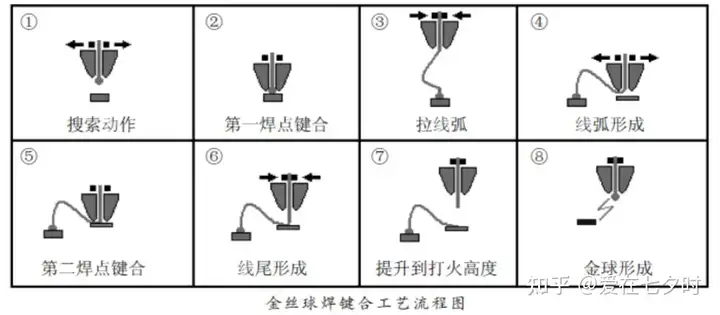

金(Au)丝球键合是将金(Au)丝通过过线管和线夹再穿入键合机毛细管劈刀(球焊劈刀) 并到达其顶部(通过送线机构预留一定长度的线尾),利用键合机负电子高压打火(-3 600 V 或-4 500 V)击穿空气并产生电火花以融化线尾,在表面张力作用下形成标准的球形(球直径一般为线径的2~4 倍)。紧接着下降劈刀搜索焊点,在适当的压力和超声时间内将金(Au)球压在电极或芯片上,完成第一焊点的键合。然后劈刀拉弧线后运动到第二焊点焊盘位置下压,通过球焊劈刀的外壁对金(Au)丝施加压力完成第二焊点,之后扯线使金(Au)丝断裂,劈刀通过线夹送出尾线并提升至打火位置,再次打火成球并形成键合循环的工艺过程,如下图所示:

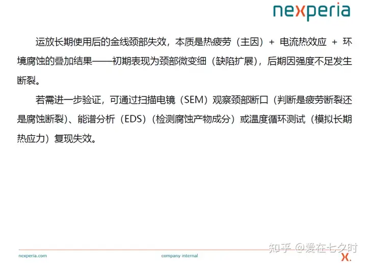

本章节主要跟大家分享的是:半导体“运放”金(Au)丝键合失效——机理分析、预防及改善建议。我们以半导体”运算放大器“产品的金(Au)丝键合在长期使用(≥5年)后出现焊线颈部断裂/变细为例,下面是分享的内容:

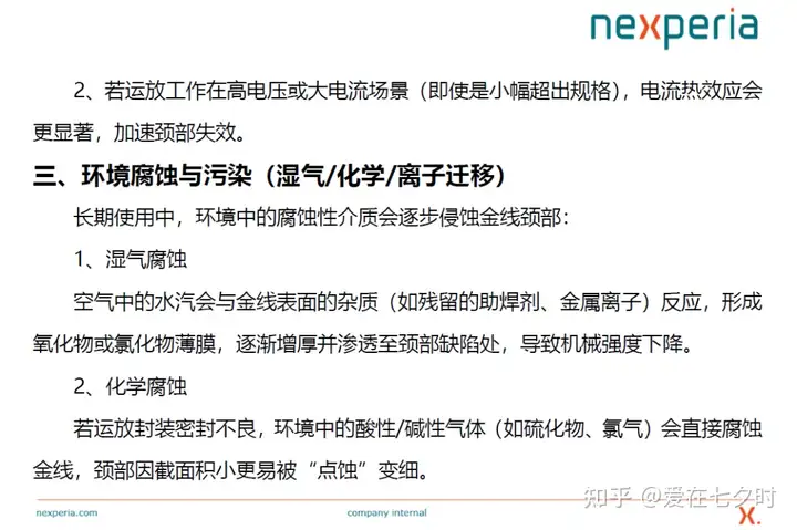

A:如果原因是后期使用导致的,那么根本原因在于工作条件超出了产品设计的可靠性裕量。最核心的原因:高温 + 高电流:
(1)环境温度过高: 产品被用在通风不良、环境温度高的设备中。
自发热严重: 芯片本身功耗大,散热设计不良,导致结温持续居高不下。电迁移的速率与温度呈指数关系(遵循布莱克方程),温度每升高10-20°C,寿命可能减半甚至更多。
(2)电流过大: 客户的实际应用电流可能超过了设计值,或者存在频繁的电流脉冲/浪涌,导致电流密度超标。

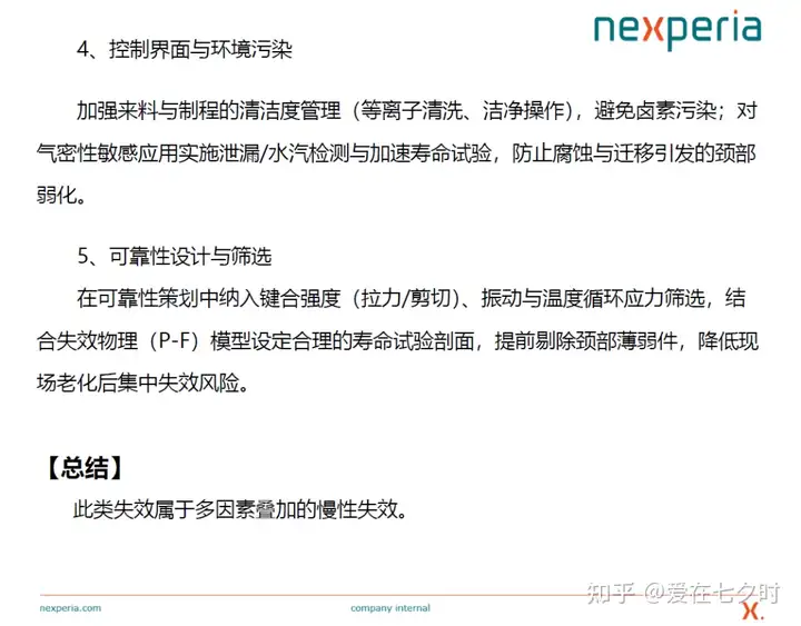

(3)总结
根本原因判断: 综合来看,由客户端长期使用中的“电迁移”为主导,叠加“热机械疲劳”所导致的颈部变细,是可能性最大的根本原因。 其驱动因素是高结温和高电流密度。
