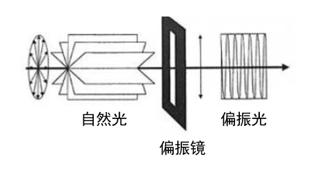

偏振镜又称为偏光镜,是由两片光学玻璃中间密封着肉眼看不见的条格状结构偏光箔膜,它仅容许行进方向和偏光箔膜的条格状结构平行的光线穿透垂直的光线被完全阻挡,其他角度的光线则部分被阻挡,它主要起到削弱物体表面反射光的作用。

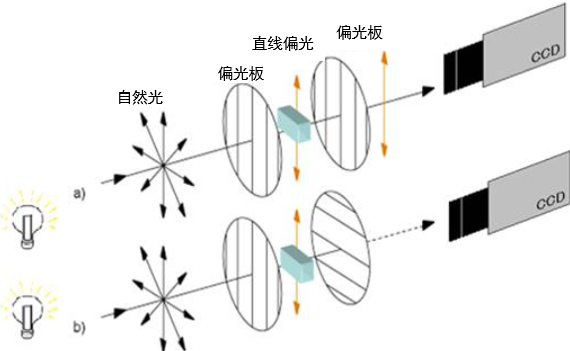

偏振镜的使用步骤
1、在光源前加上偏光片,使产生偏振光;
2、镜头前加上偏振镜;
3、调节偏振镜的角度,消除反光。

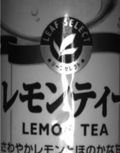

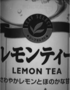

偏振镜的使用效果
wKgZO2nh-vCASEuHAAESCCGRjLA053.png使用偏振片前
wKgZO2nh-vCADjX2AAGfdlWuT2k423.png使用偏振片后
