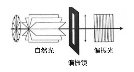

什么是偏振镜?
偏振镜也可称为偏光镜,是由两片光学玻璃中间密封着肉眼看不见的条格状结构偏光箔膜,它仅容许行进方向和偏光箔膜的条格状结构平行的光线穿透,垂直的光线被完全阻挡,其他角度的光线则部分被阻挡,它主要起到削弱物体表面反射光的作用。

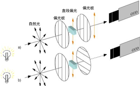

偏振镜的使用步骤
1.在光源前加上偏光片,使产生偏振光;
2.镜头前加上偏振镜;
3.调节偏振镜的角度,消除反光。

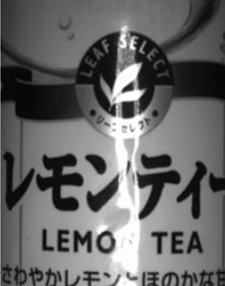

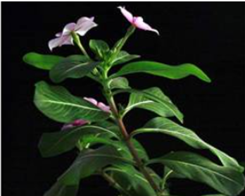

偏振镜的使用效果
4f79dcf2-d739-11f0-8ce9-92fbcf53809c.png使用偏振镜前4f846c4e-d739-11f0-8ce9-92fbcf53809c.png使用偏振镜后
4f93aab0-d739-11f0-8ce9-92fbcf53809c.png使用偏振镜前4fa12eec-d739-11f0-8ce9-92fbcf53809c.png使用偏振镜后
