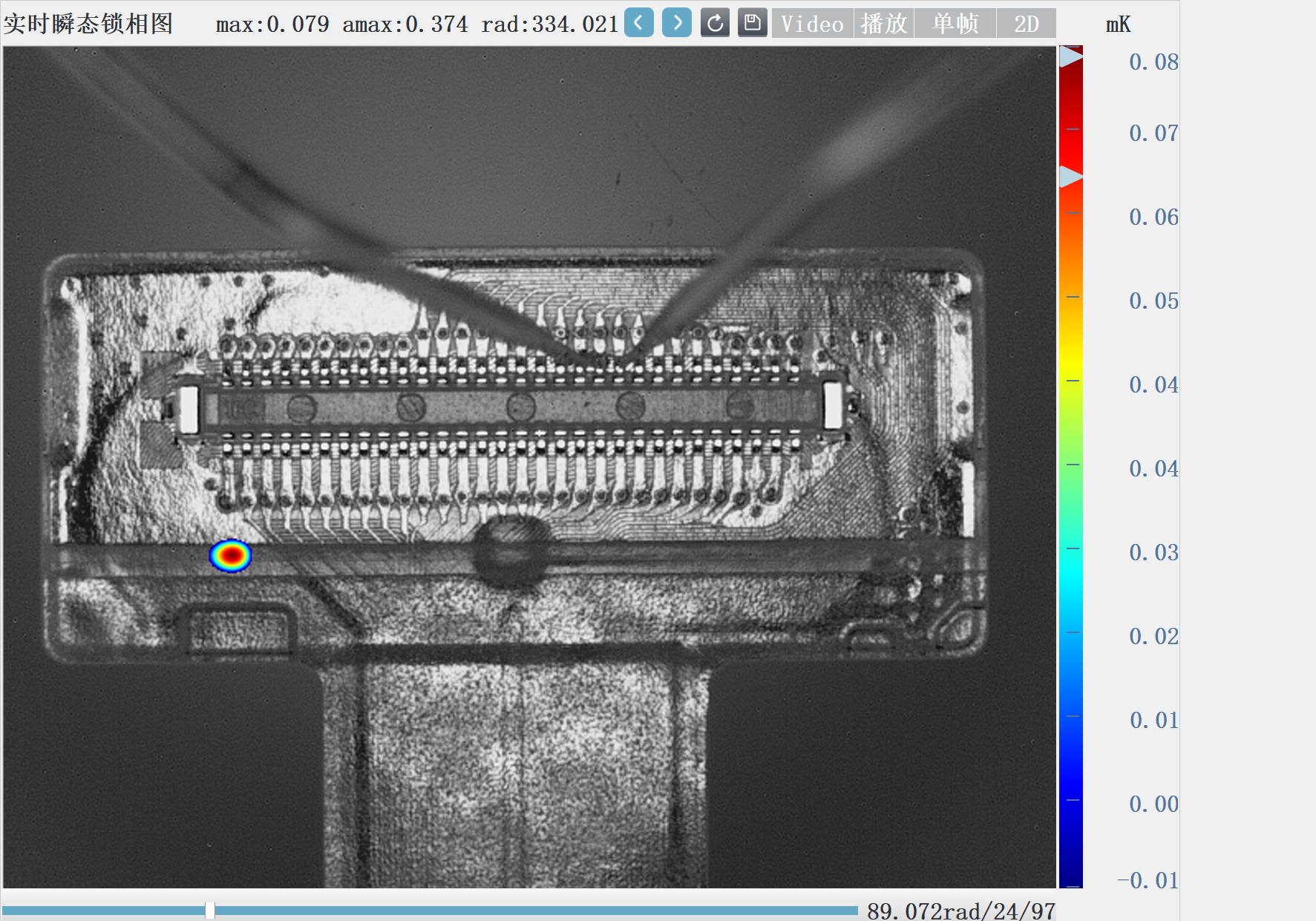

考虑到 FPC 样品厚度较薄,先采用1V测试条件进行初步检测:
wKgZO2nh8wOAfEpKAADwl5cpY20326.jpg样品在广角镜头下的热点情况
此时样品在1V的电压下,电流达到了40μA左右,功率仅仅只有40μW,

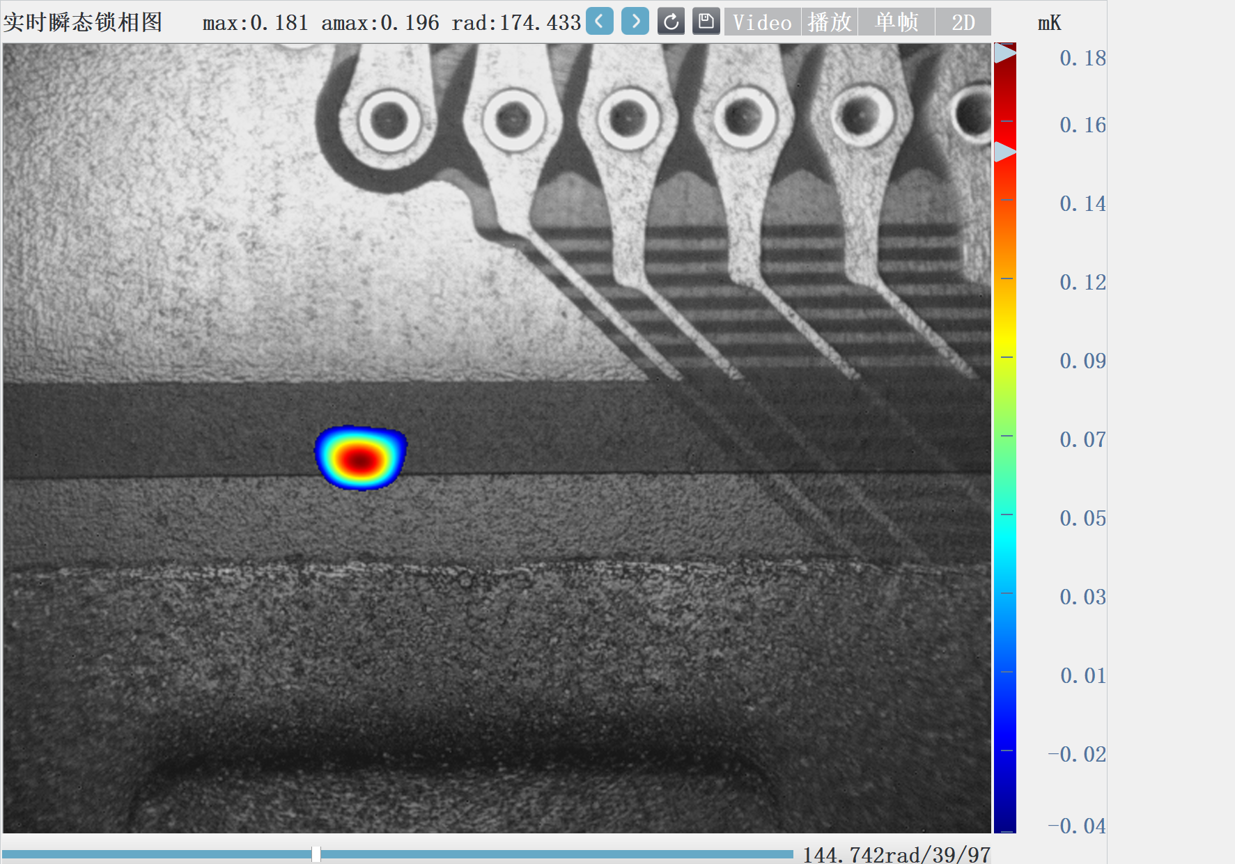

这个条件下我们发现被测样品上1处热点,然后我们再对这个位置进行放大观察:
wKgZO2nliMqAJCSxABWfUSrJ7Cs312.png热点在1倍镜头下的热点情况

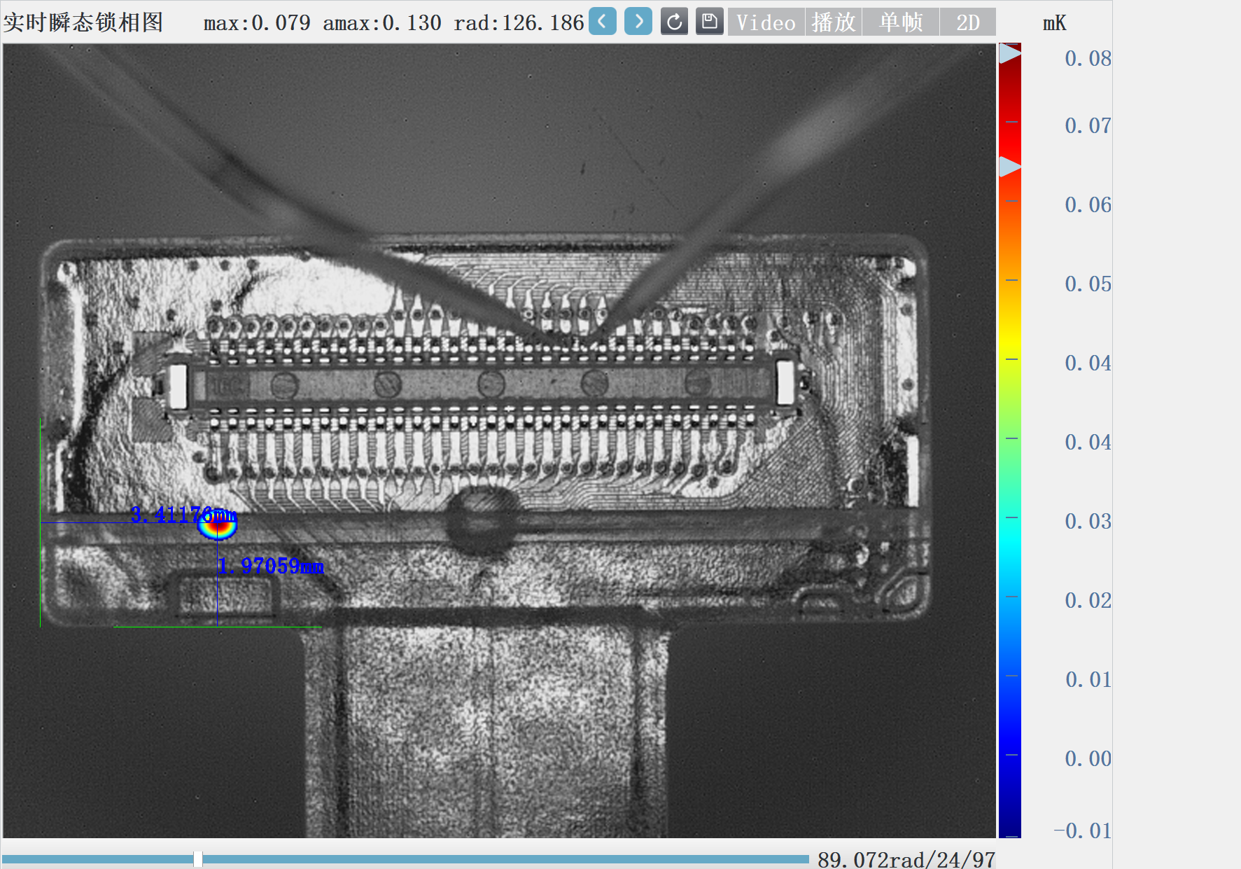

从1倍的倍率下观察就能明显的看到热点的位置,然后老惯例,对这个位置进行测量:
wKgZPGnliOaAdBnBABWkjpB3ZbI583.png样品在1倍镜头下的热点位置测量

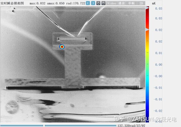

测量完成后我们继续放大,看看能不能看到发现一些外观异常:
wKgZO2nliPqANo1oABJmujmC65o473.png热点在3倍镜头下的热点情况
高倍验证:进一步 3 倍放大热点区域,实现更精细的位置锁定,但样品外观无明显异常
四、结论
该 FPC 软板短路失效样品,通过低电流 IV 测试与 1V 低压热点测试,成功定位单一热点失效位置,外观无可见缺陷,失效根源为内部短路导致的局部异常发热。
