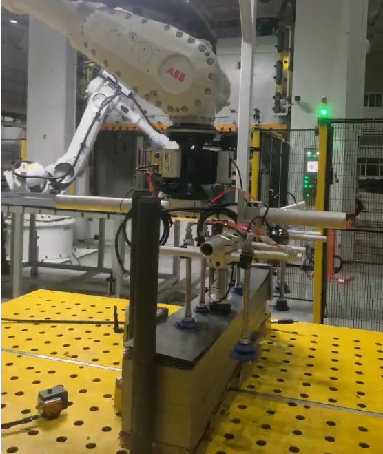

3. 接触式单探头结构,适配狭小安装空间
采用紧凑型接触式单探头设计,体积小、重量轻,可直接集成于机械手端拾器:
•安装便捷:无需改造产线结构,适配空间受限场景。
•前置检测:抓料提起瞬间完成检测,尽早拦截双张,降低模具风险。
•维护简单:单探头结构故障率低、校准便捷,适配工业现场高频使用。

四、实施方法:检测前移 + 配方联锁一体化方案
1. 检测点位精准设置
将 MDSC-9000S 探头安装于机械手抓料端拾器,板料抓取瞬间、姿态最稳定时触发检测:
•检测前置:在板料进入送料、冲压工序前完成双张判定。
•风险阻断:双张异常直接在抓取环节拦截,避免风险传递至模具区域。
