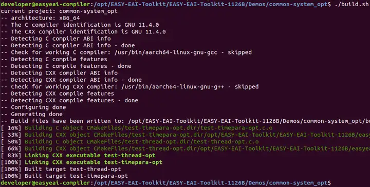

进入到对应的例程目录执行编译操作,具体命令如下所示:
cd EASY-EAI-Toolkit-1126B/Demos/common-system_opt/ ./build.sh
注:
* 由于依赖库部署在板卡上,因此交叉编译过程中必须保持/mnt挂载。

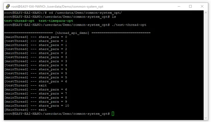

2.3 例程运行
通过串口调试或ssh调试,进入板卡后台,定位到例程部署的位置,如下所示:
cd /userdata/Demo/common-system_opt
运行例程命令如下所示:
./test-thread-opt
2.4 运行效果
执行效果如下所示。
API的详细说明,以及API的调用(本例程源码),详细信息见下方说明。

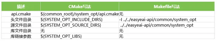

3.1 引用方式
EASY EAI api库位于本仓库的easyeai-api目录中。为方便客户在本地工程中直接调用我们的EASY EAI api库,此处列出工程中需要链接的库以及头文件等,方便用户直接添加。
API源代码路径为EASY-EAI-Toolkit-1126B/easyeai-api/common/system_opt/。用户可通过源代码了解接口实现,甚至可对源码进行修改。

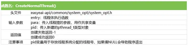

3.3 创建线程函数
创建线程函数原型如下所示。
int32_t CreateNormalThread(ThreadEntryPtrType entry, void *para, pthread_t *pid);
原型如下所示。

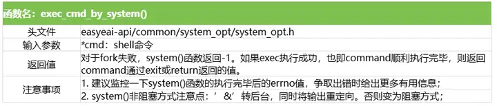

3.4 执行shell命令 - 调用system()
执行shell命令函数原型如下所示。
int32_t exec_cmd_by_system(const char *cmd);
本函数通过调用system()实现,原型如下所示。

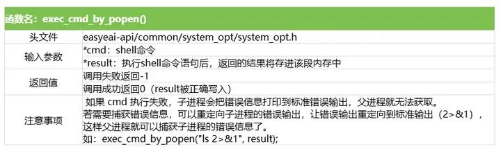

3.5 执行shell命令 - 调用popen()
执行shell命令函数原型如下所示。
int32_t exec_cmd_by_popen(const char *cmd, char *result);
本函数通过调用popen()实现,可获取执行结果,原型如下所示。
