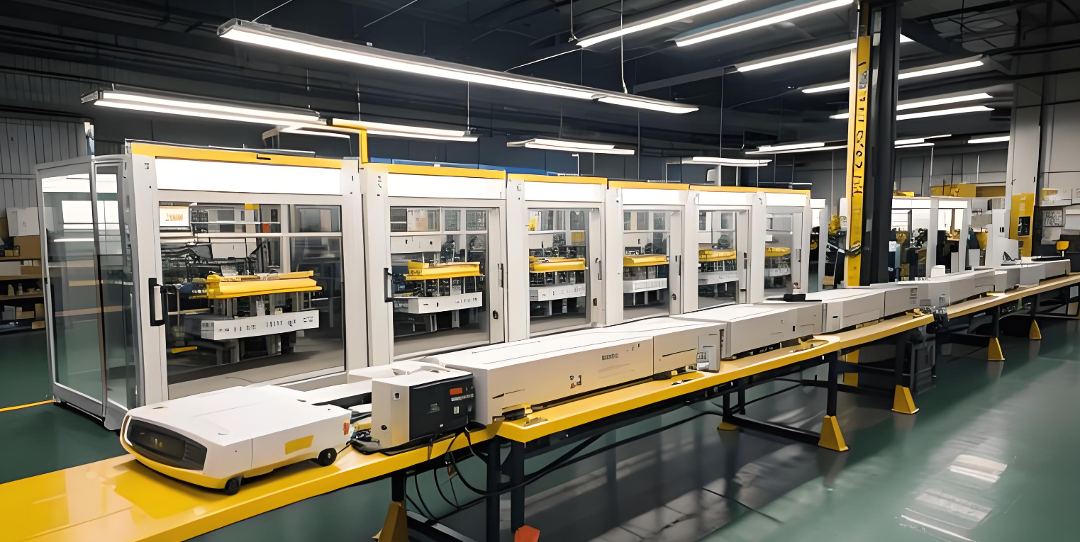

一、行业痛点
新能源动力电池 PACK 生产线上,西门子S7-400系列 PLC 长期作为核心控制单元,负责电芯上料、模组组装、PACK 合装等全流程的逻辑控制与工序联动,但其原生仅配备 9 针 MPI/DP 口,无以太网通讯能力,在产线智能化升级过程中暴露出诸多问题:
1.无法与后期新增的S7-1500 PLC实现高速数据交互,电芯检测、模组焊接、成品检测等工序的参数无法实时同步,产线节拍受限于低速通讯;
2.上位机只能通过 CP5612 卡走MPI协议进行数据采集,通讯速率仅 187.5kbit/s,产线全天生产数据的备份耗时超 50 分钟,数据追溯效率低下;
3.现场人机界面只能适配西门子品牌触摸屏,无法灵活拓展,且各工序触摸屏与 PLC 的通讯布线依赖 DP 总线,线路繁杂,产线现场震动易导致通讯故障,影响生产连续性。

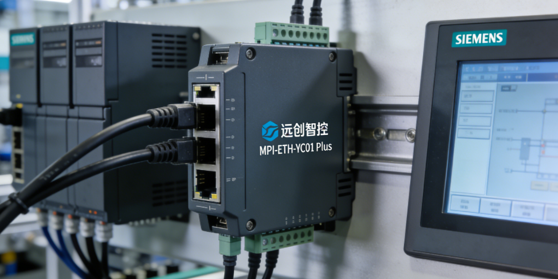

二、解决方案
远创智控推出的MPI-ETH-YC01 Plus 以太网通讯处理器,以0 改动、0 编程、0 停机的三零核心优势,精准解决新能源电池 PACK 产线的通讯痛点。该模块可直接将S7-400的 9 针 MPI/DP 口转换为标准 10/100M 以太网口,同时保留 DB9 母口适配原有西门子触摸屏,实现产线 “一网到底” 的通讯架构,打通 S7-400、S7-1500、上位机与现场 HMI 的高速数据通道。

四、安装与接线
1.产线停机断电 5 分钟后,将MPI-ETH-YC01 Plus 以太网通讯模块的 DB9精准插入S7-400PLC 的 MPI/DP 口,旋紧固定螺钉,防止产线震动导致接触不良;
2.采用屏蔽超五类工业网线,将模块的 RJ45 以太网口连接至赫斯曼 OCTOPUS8M-POE 交换机的千兆端口,做好网线屏蔽接地处理;
3.西门子 KTP700 Basic 触摸屏通过 Profibus 专用电缆连接至模块的 DB9 母口,实现该工序的本地控制;其余西门子 KTP900、TP1200 Comfort 触摸屏通过以太网口直连工业交换机,组成分布式 HMI 控制网络;
4.S7-1500 PLC 自带的以太网口直接接入工业交换机,与S7-400PLC 形成以太网通讯链路;
5.研华工控机配置双网卡,一网卡接入产线内部监控环网,负责 PLC 与 HMI 数据采集,另一网卡接入工厂 MES 系统,实现产线生产数据与企业管理系统的安全隔离传输。
