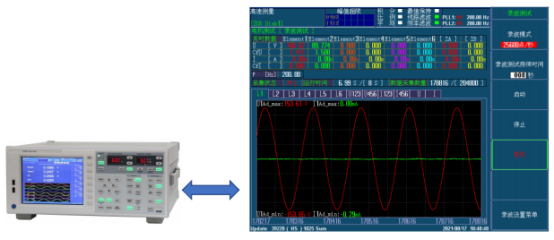

对于三相异步电机来说,最重要的试验项目之一就是堵转。如果电机堵转,定子中就不能产生反向感应电流,即作用在绕组线圈上的电压大大增加,即输入电压,因此绕组中的电流大大增加。此时电机功率因数极小,堵转电流迅速增大。根据电机容量和加工工艺的不同,堵转电流可达额定电流的5-12倍。因此,如果堵转时间过长,电机会被烧毁。为防止转子堵转造成严重损坏,电动机一般应装有过流保护装置。当电机通电启动后长时间不能转动时,电流不能降低。过流保护装置应能及时使电机的电源开关跳闸,以保护电机。测试过程对于新电机的开发是必不可少的,对于电机的出厂测试,堵转测试尤为重要。
堵转试验是测量额定电压下的堵转电流Ik、堵转转矩Tk和堵转损耗Pk。对于三相异步电动机,还可以同时测量堵转电流、堵转转矩以及堵转输入功率与输入电压的关系曲线,即堵转特性曲线。通过分析,可以反映定转子绕组和定转子构成的磁路的合理性和一些质量问题。可为改进设计和工艺提供相关测量数据,为查找电机故障原因和确定维修内容提供帮助。

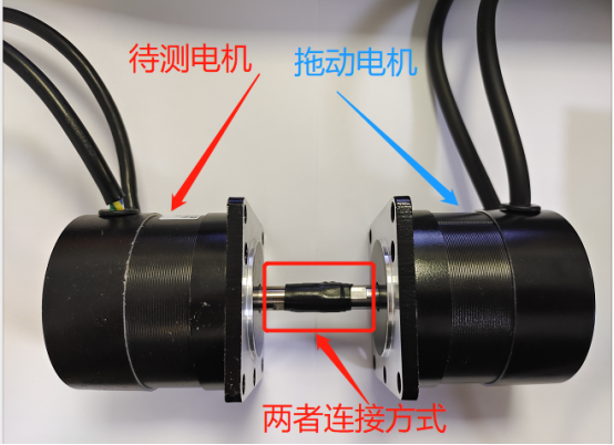

堵转试验分为常规堵转试验和国标堵转试验。传统的堵转测试是一种易于使用且自愿的解决方案,已经过市场测试,具有工艺简单、成本低的特点。设备准备好后,对被测电机施加额定电压,使其空载运行。待运行稳定后,加载电机,逐渐增加负载,直至被测电机转速下降并堵转;或使用MPT电机测试系统为客户定制的堵转转子直接锁紧电机,然后对电机施加额定电压。在电机停止的短时间内,利用高速、高精度青智8962A1功率分析仪采集被测电机的转矩、电压、电流等数据,计算出电机的实测和计算参数,通过功率分析仪和工控机在屏幕上显示和存储,存储的数据可以方便地导出和打印,极大地方便了电机堵转数据的分析。由于采用了高速高精度的8962A1,整个堵转测试过程所需的时间可以非常短,完美保护电机,防止电机烧毁。
