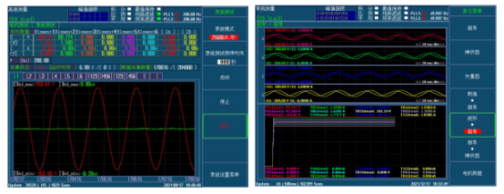

方案一:选用青智8962A1功率分析仪
· 1-6通道自由选配,可扩展电机专用接口,多模式,多量程选择,灵活自由;
· 精度0.1级 ±(读数0.1% + 量程0.05%);
· 应用FPGA+ARM 处理器,16位AD芯片6通道电压、电流同时采样;
· 带宽300kHz、DC。采样速率200k/s,数据更新周期自由可调(50ms、100ms、200ms、500ms、1s、2s、5s、10s、20s),最快可到10ms;
· 电压(1000VAC/1500VDC)电流(50A)各8个档位切换,测试功率范围更宽;
· 1-500次谐波测试,支持基波范围10Hz-10kHz;并可增加间谐波测试功能;
· 多模滤波。线路滤波支持1KHz、500-100kHz截止可调;频率滤波支持1KHz、10Hz-50kHz截止可调;
· 支持外部传感器接入,自由扩大电压、电流的测试范围;
· 8英寸彩色触摸屏,操作更便捷。
· 通讯接口丰富,标配USBRS485RS232以太网口。
功率分析仪液晶屏幕波形测试界面:

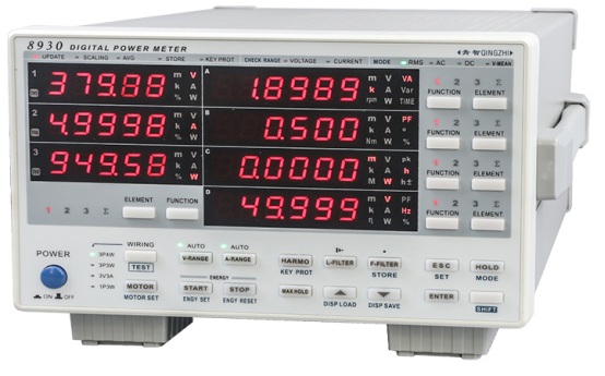

方案二:选用青智8930三通道宽频功率计
· 三通道,电压(1000V),电流(5A板卡/40A板卡),各6个档位切换;
· 精度0.1级, ±(读数0.1% + 量程0.1%);
· 应用FPGA+ARM 处理器,16位AD芯片三通道电压、电流同时采样;
· 带宽100kHz、DC。采样速率100k次/s,数据更新周期自由可调(100ms、250ms、500ms、1s、2s、5s、10s、20s)
· 1-50次谐波测试
· 通讯接口丰富,标配USB、RS485、RS232、也可以选配以太网口。
上位机软件上波形显示界面:
