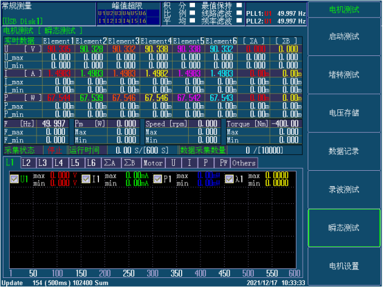

青智的8962A1,8962C2带有启动堵转实验测试,能够很好的测试电机的启动和堵转过程,现实启动堵转曲线,可以更好的反映该过程。(如果所示 8962A1的电机测试界面,启动测试和堵转测试)
