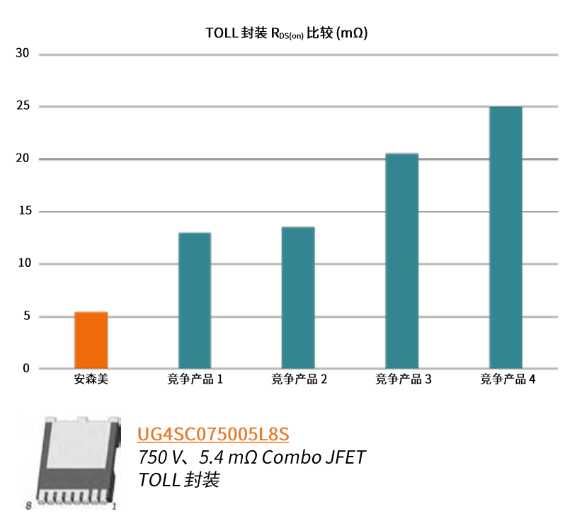

先进半导体设计对于解决这一问题至关重要 , 因为降低电阻可以直接减少热量的累积。 安森美(onsemi)的 JFET 和 Combo JFET TOLL 封装可使小型元件实现尽可能低的导通电阻 (RDS(on) )。
在下面的比较图中, 安森美 EliteSiC 封装的导通电阻不到相同 TOLL 封装的最接近竞争产品的一半。 此特性为固态断路器制造商带来了巨大的竞争优势。

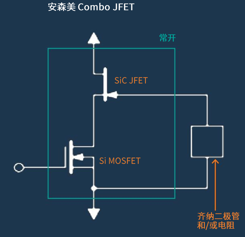

另一种方法是引出 SiC JFET 的栅极, 然后与 Si MOSFET 串联连接。 这样一来,用户就可以选择 JFET 栅极和 MOSFET 源极之间的电阻或阻抗。 可以选用一个简单电阻或一个齐纳二极管, 使电流反向流动。
第二种方法可能是一种实用的解决方案, 特别是因为 JFET 和 MOSFET 元件成本非常低, 不过由于需要两个元件, 断路器将会占用更多空间 。 还有一种更好的解决方案。

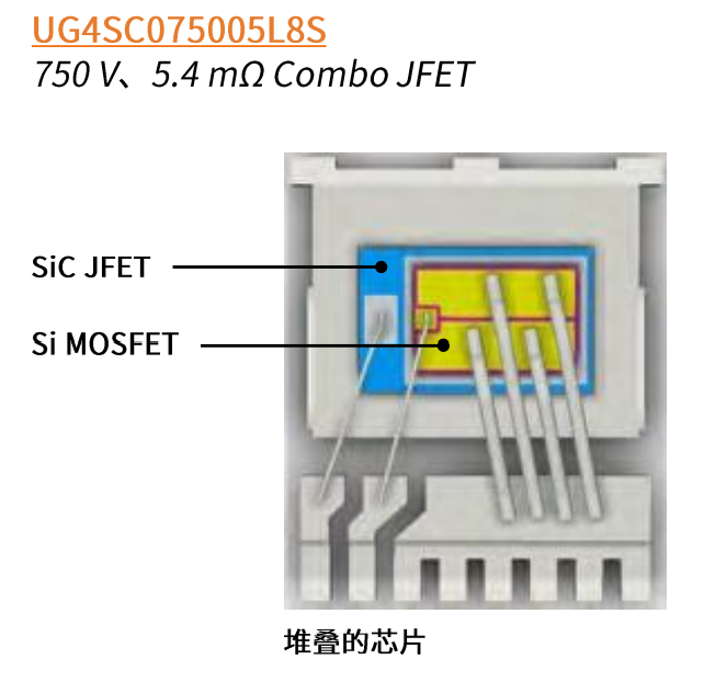

安森美的解决方案是堆叠芯片。 EliteSiC Combo JFET 将常开型 SiC JFET 与常关型 Si MOSFET 串联连接。 但是, JFET 栅极和 MOSFET 栅极均被引出到封装外部,而不是将栅极连接到封装内部的源极 。 这使得用户能够以适合应用的任何方式连接封装。
如下图所示 , 蓝色 SiC JFET 芯片通过银焊与封装的铜底座中心连接 。 黄色 Si MOSFET 芯片居中置于 JFET 芯片的上方。 每个芯片的栅极均通过单独的引脚分别引出。
