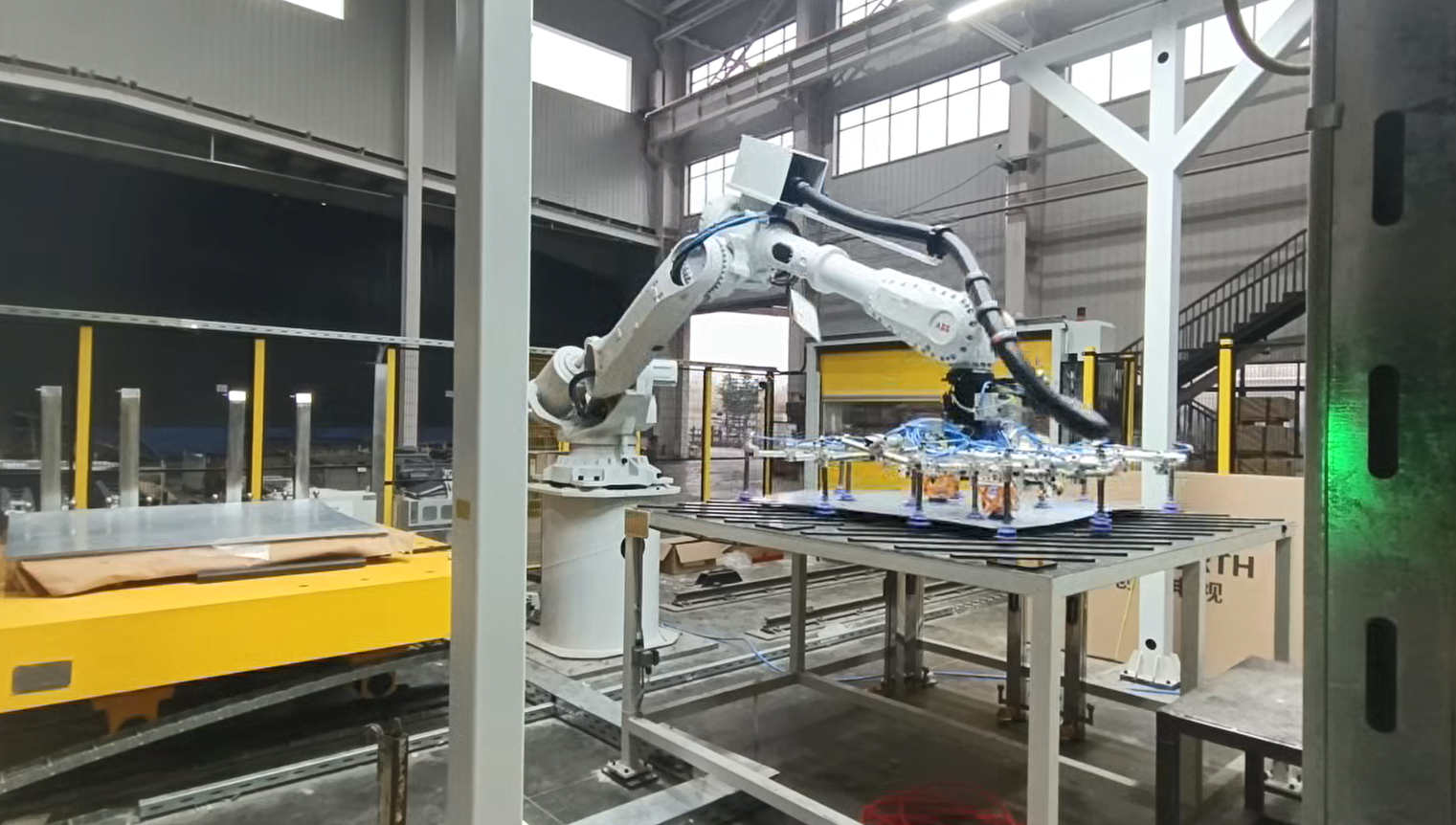

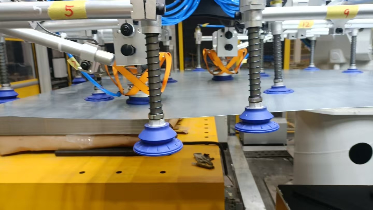

第一道防线:拆垛区初检(源头拦截)
安装方式:2个传感器集成于机械手端拾器上旁,对称分布大板料两侧。
工作逻辑:机械手抓取时同步检测,单张则发送“OK”信号正常转运;双张则发送“NG”信号,机械手停转并将双料放入NG区,声光报警提示处理,从源头拦截双料。

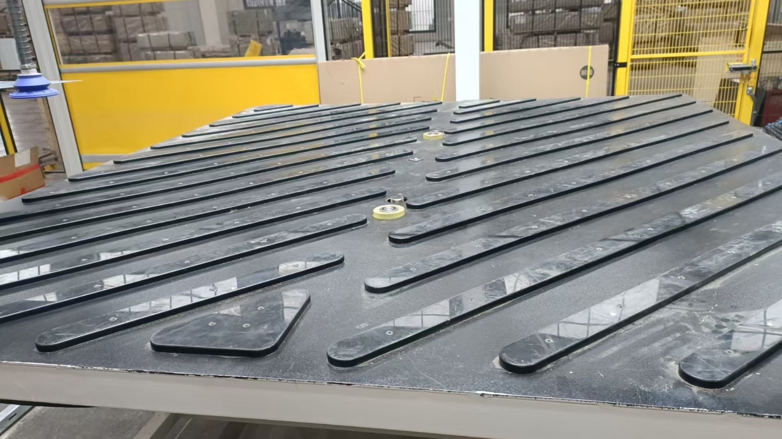

第二道防线:视觉对中台复检(终极保障)
安装方式:视觉对中台固定工位嵌入式安装2个传感器,检测面与台面对齐;主机嵌入控制柜。
工作逻辑:单张板料放置后启动复检,复检合格则送入模具;若检出双料,立即急停拦截并报警,避免设备损坏。
