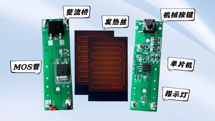

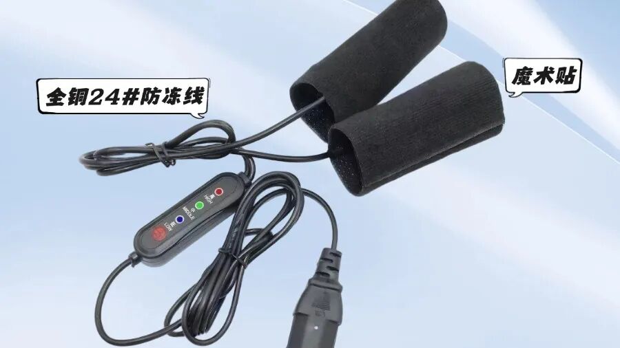

本次方案的核心部件包括整流桥、MOS管、单片机、指示灯、发热丝与机械按键,搭配全铜加粗24号防冻线材,以及具备防滑设计的魔术贴,适配99%车型,3秒速热。

电气设计方面,系统采用整流桥处理48-72V输入电压,同时配置MOS管驱动发热丝,并配合单片机实现实时温度反馈与精准控制。
当用户通过机械按键切换档位:
高档:红灯,温度70℃左右
中档:绿灯,温度60℃左右
低档:蓝灯,温度50℃左右

电源管理系统:兼容48-72V宽电压输入,通过整流桥处理电路,保障电路安全
②控制中枢系统MCU+机械按键,实现三档温控+自动恒温+故障自检
③ 高效加热单元:发热丝+全铜24#防冻线,寒冷环境下也能迅速加热
④ 多重安全防护:防水防尘设计,适应雨雪天气;开机1小时自动关断
⑤人机交互系统:单键盲操+RGB指示灯,冰冻低温环境下极速加热
⑥状态反馈显示:RGB LED灯,提示档位,夜间可视度高

①接通直流电源,开机后默认红灯高档位,魔术贴开始升温
②按键顺序:开机红灯高档→绿灯中档→蓝灯低档→关机→开机红灯高档,循环往复
