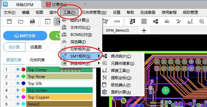

其实,华秋DFM软件里还藏着一些小巧却实用的SMT辅助工具,能帮你轻松应对这些高频问题。本期我们就聚焦焊点统计、元器件搜索、提取坐标、极性确认、面积计算这五个功能,一起来解锁它们的使用技巧与注意事项。

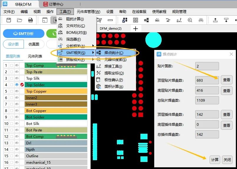

焊点统计
功能定位:计算文件元件种类及焊接点数量,主要提供给SMT报价。
使用场景:工艺评估、成本核算、焊接工时预估。
操作步骤:导入PCB文件,在导航栏点击“工具-SMT相关-焊点统计”,点击“计算”可解析贴片面数、顶层贴片焊盘数、底层贴片焊盘数、总贴片焊盘数、顶层插件焊盘数、底层插件焊盘数、总插件焊盘数,点击相关项后面的“查看”,相应焊盘会在图形窗口高亮展示。

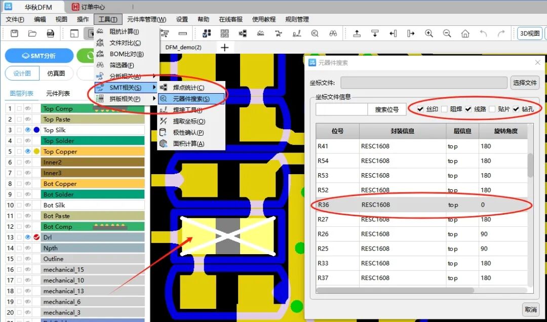

元器件搜索
功能定位:在复杂的设计中,快速方便地搜索并定位至器件所在板内的位置,并查看器件的位号及封装名称等信息。
使用场景:BOM核对、故障排查、重点器件检查。
操作步骤:导入PCB/Gerber文件,在导航栏点击“工具-SMT相关-元器件搜索”,再导入坐标文件(若是PCB文件则无需加载坐标文件),则可在列表中点击任意位号或封装定位至器件位置,支持勾选查看该器件的丝印、阻焊、线路、贴片、钻孔图形,也可以在搜索框中直接输入位号进行查找。

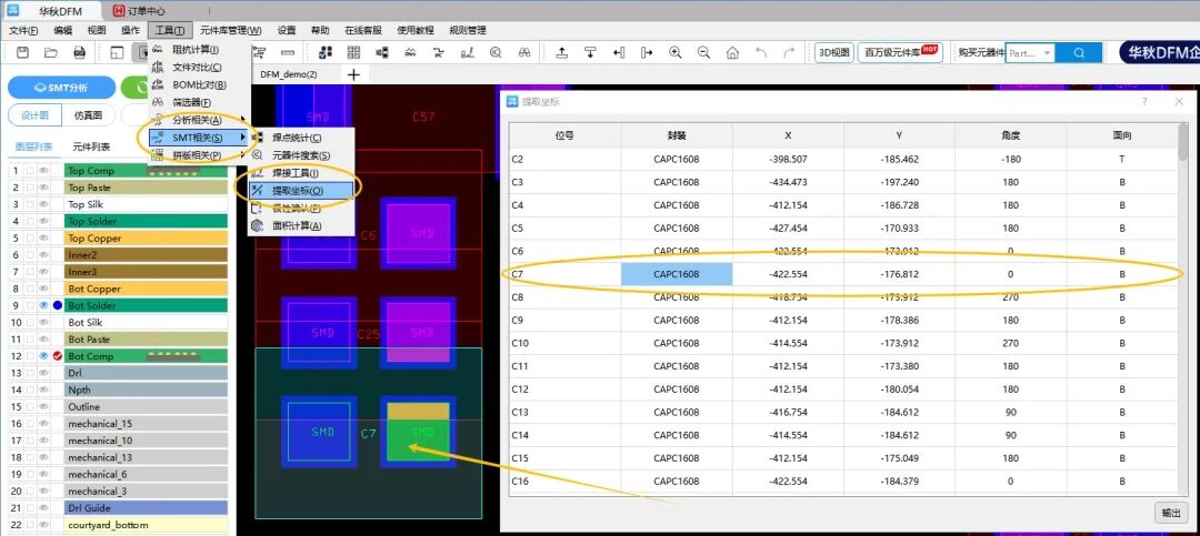

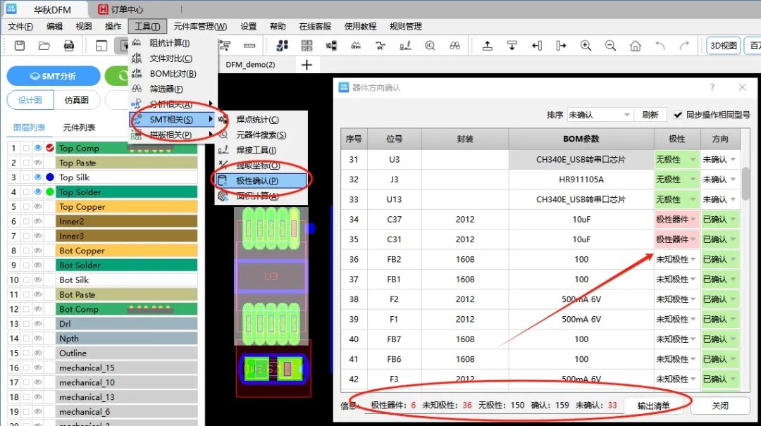

极性确认
功能定位:可视化检查极性器件(如二极管电容、IC等)的方向标识。
使用场景:设计复查、贴片前方向验证。
操作步骤:导入PCB文件,点击“SMT分析”,加载完BOM后,在导航栏点击“工具-SMT相关-极性确认”,即可看到极性器件的相关数据,点击任意器件信息可跳转至相应位置,支持输出全部数据清单。

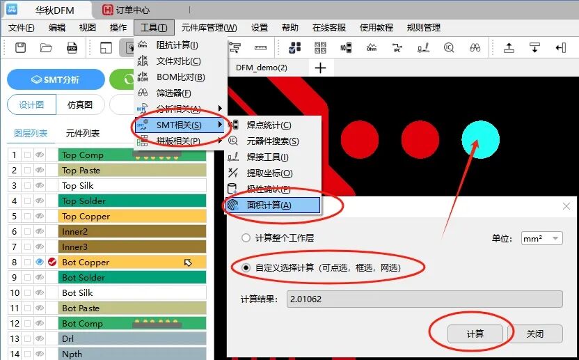

面积计算
功能定位:自定义框选区域、元素,或者整一个工作层,自动计算铜皮、阻焊或任意形状的元素面积。
使用场景:散热设计、拼板利用率评估、工艺面积核算。
操作步骤:导入PCB文件,在导航栏点击“工具-SMT相关-面积计算”,选择某一个工作层,或者点选、框选、网选某些元素,点击“计算”,则可以获取相关数值,支持切换单位。
