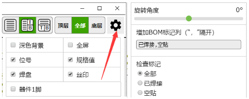

可设置显示器件的1脚标识,避免焊错方向,可增加BOM标记列,如空贴、已焊器件等,实时了解焊接进度

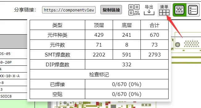

IQC工程师:比对检查,提前避坑
可统计元件种类、数量等清单,在点料入库时,排查是否有少料或多料的情况

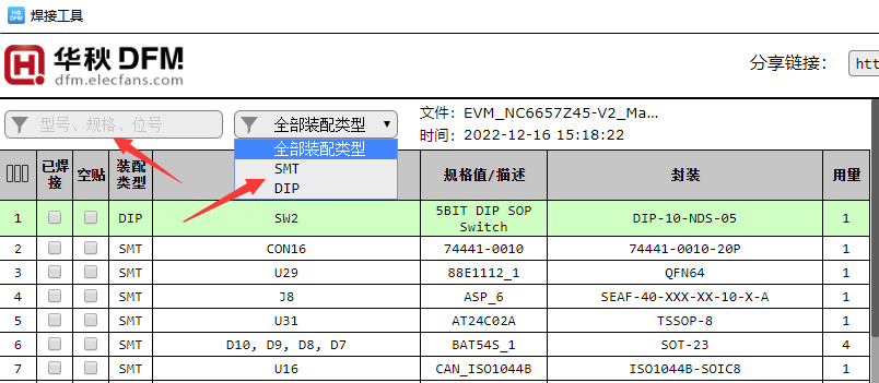

在SMT错料维修时,可通过搜索和筛选位号、规格值、封装,来定位PCB板上其焊盘位置,从而方便取料等

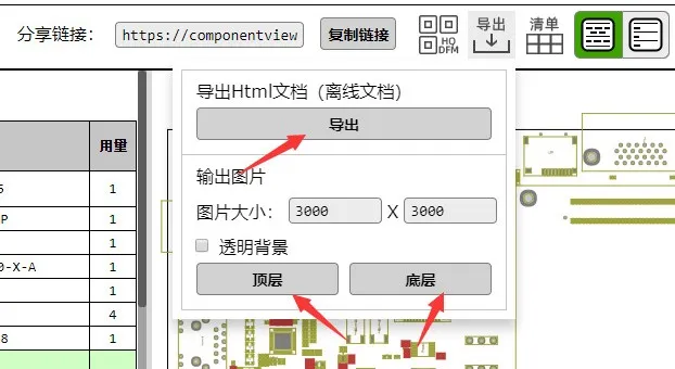

如在离线情况下也想查看,则可以导出Html网页文档,或保存成图片形式

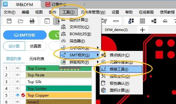

在华秋DFM软件的导航栏找到工具选项,选择SMT相关,则可进入焊接工具。若导入PCB或ODB文件,可直接使用焊接工具;若导入Gerber文件,则还需加载坐标和BOM,完成组装分析后,才能使用焊接工具。

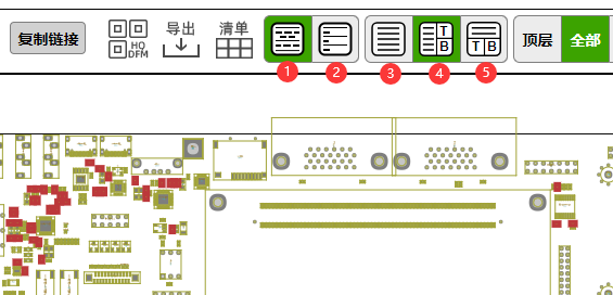

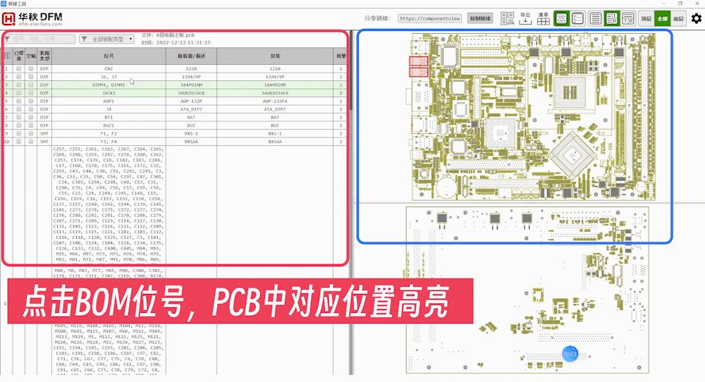

多种分屏方式查看
可选择按照元件类型、位号显示行,也可显示整个BOM表;可以选择BOM表在左、PCB设计图在右进行比对,或上下分屏显示查看
2

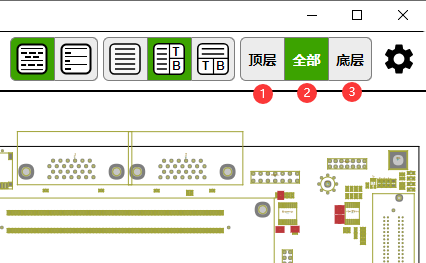

顶、底层查看方式
设计图形可分别查看顶层和底层,也可两层同屏显示同时查看

焊接时快捷查看

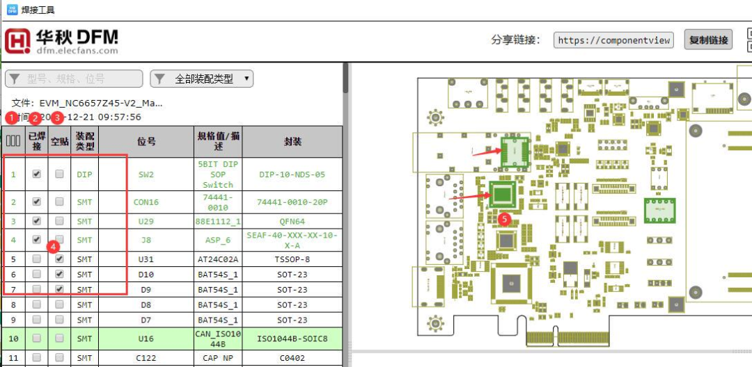

图中标识“1、2、3”位置:可设置是否为要查看的列表;是否为已焊接的元件;是否是空贴、已焊元件;
图中标识“4”位置:键盘的上下键可切换行,空格键可标记打√;
图中标识“5”位置:已焊接的器件图形为绿色标识,鼠标中键可滚动放大缩小图形,按住鼠标左键可拖动图形。
这个“节约双手、解放双眼”的焊接工具,将BOM表单和装配图同屏呈现,运用交互视图方式,精准定位器件在PCB中的位置,并快捷标记器件焊接状态,实时同步焊接进度,还可以离线查看或共享给他人,实时分享并检查正误等,手机端可直接查看哦!
