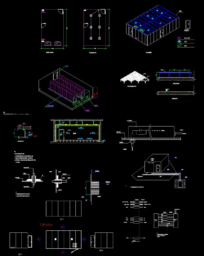

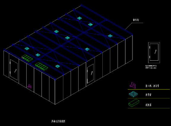

二、屏蔽机房安装图
屏蔽机房除了普通机房的建设内容外,还增加了屏蔽壳体、屏蔽门、电源滤波器、网络蔽装置、信号滤波器、消防信号滤波器、波导通风窗、波导管等。
我们来看下屏蔽机房的建设大样图:

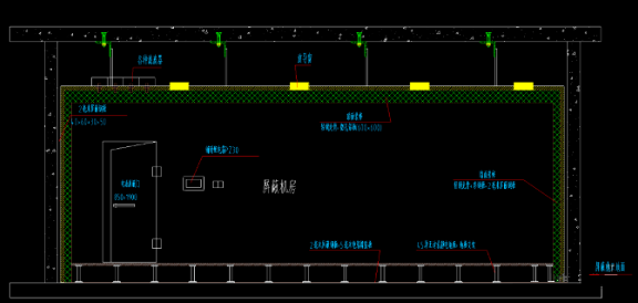

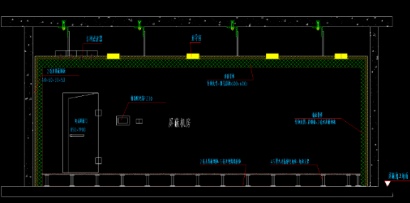

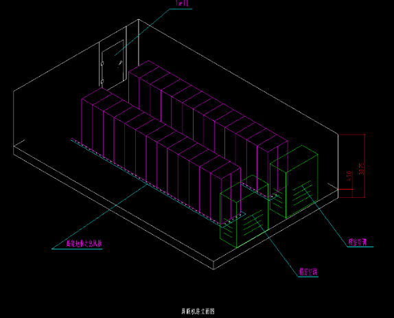

屏蔽机房立面图
屏蔽机房俯视图

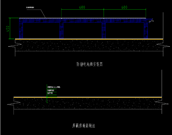

屏蔽机房地面做法

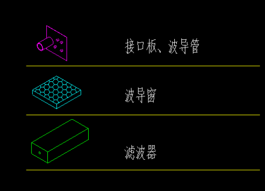

各种滤波器与屏蔽措施的安装施工

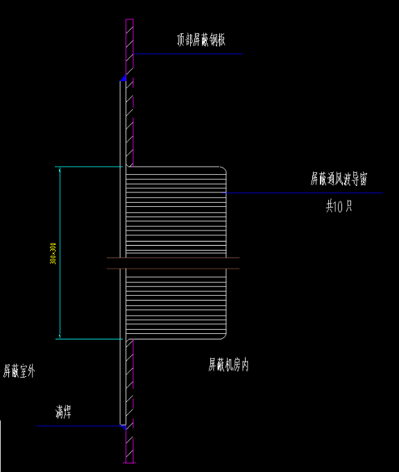

顶部屏蔽钢板与屏蔽通风波导窗安装

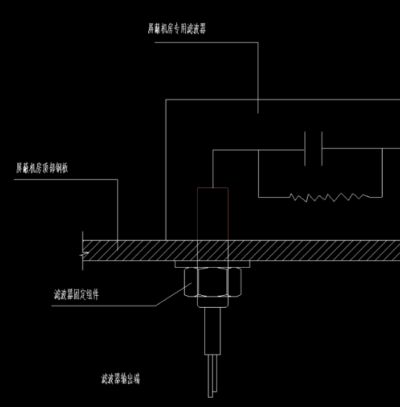

安装细节,屏蔽机房专用滤波器安装细节
