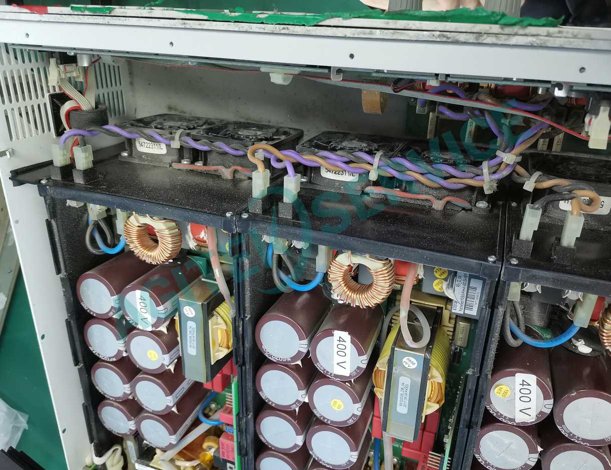

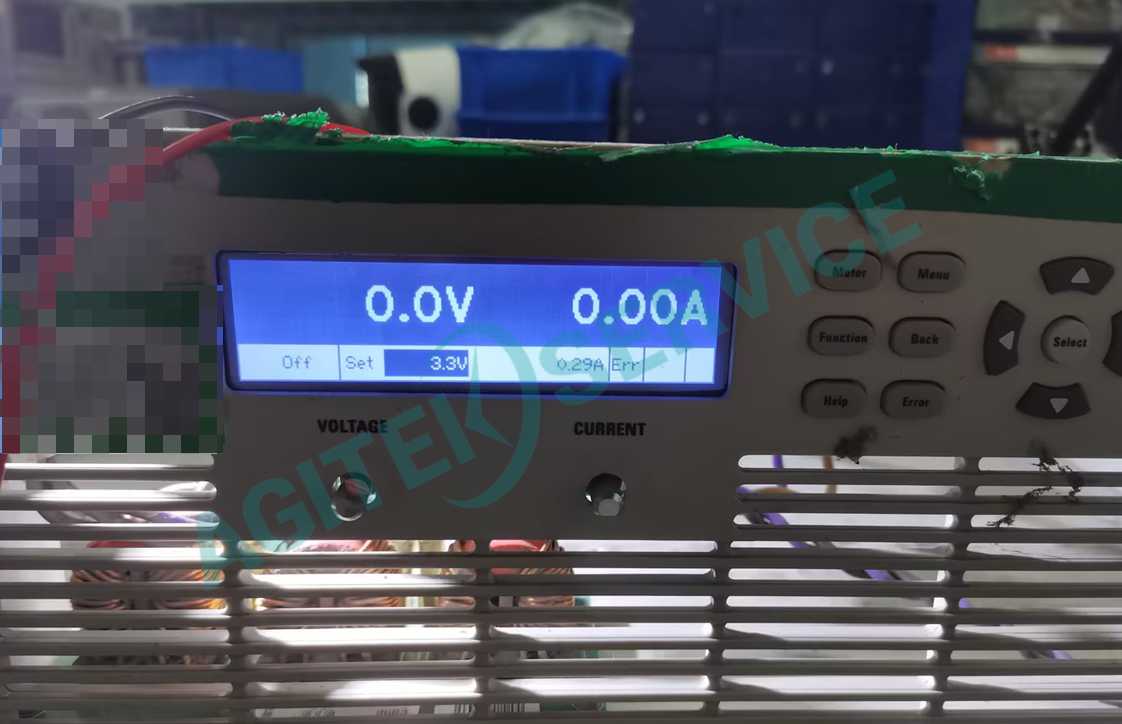

维修过程:
仪器开机显示屏背光亮,但是没有任何显示,拆机检查,发现有一组模块保险烧坏,我们采用外部供电显示屏还是没有显示,经排查,排线上面腐蚀严重,清洁腐蚀后开机还是不显示,在显微镜下观察发现有腐蚀断线的地方,飞线后显示正常。随后移交给质检部对仪器进行详细的检测,各项指标通过计量后返回给客户使用。
