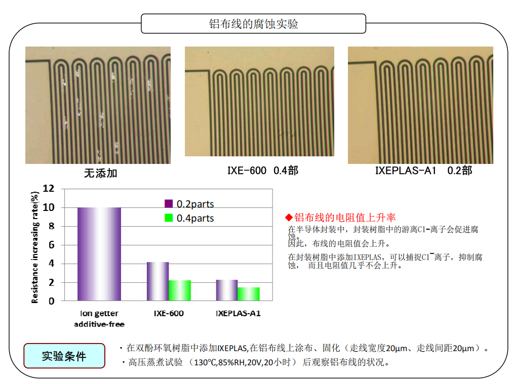

(一)狭窄间距布线迁移抑制实验
实验条件:走线宽度 20μm、走线间距 20μm 的精细铝布线,环氧丙烯酸酯树脂中添加 IXEPLAS-A1(0.2 份),经过 130℃、85% RH、20V、20 小时高压蒸煮试验。实验结果:添加 IXEPLAS-A1 的样品,铝布线无明显腐蚀和迁移现象,电阻值上升率仅 0.5%;而无添加样品的电阻值上升率达 12%,且出现明显的布线氧化腐蚀痕迹。证明 IXEPLAS-A1 能在狭窄间距场景中高效捕捉 Cl⁻,抑制离子迁移。
