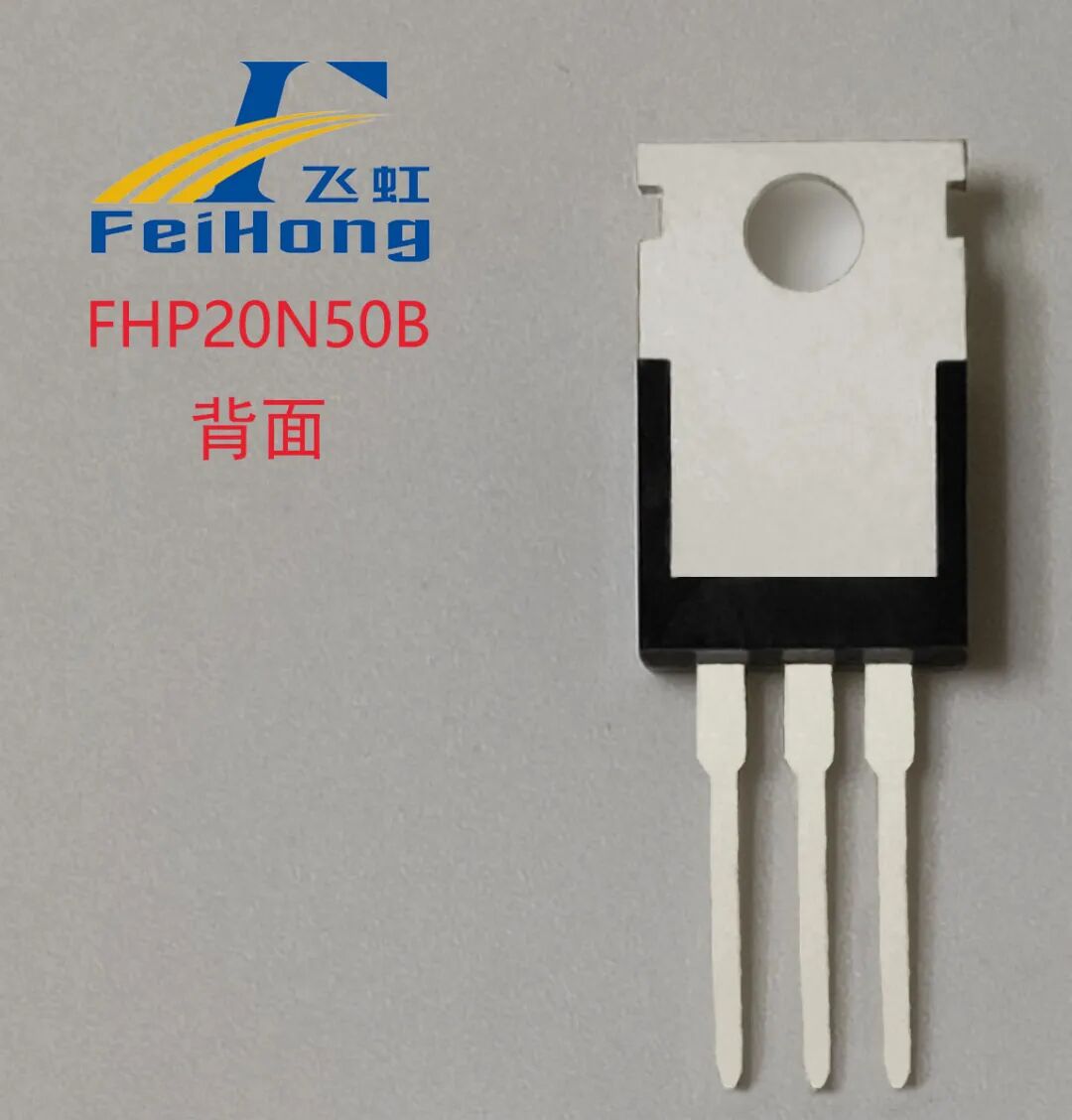

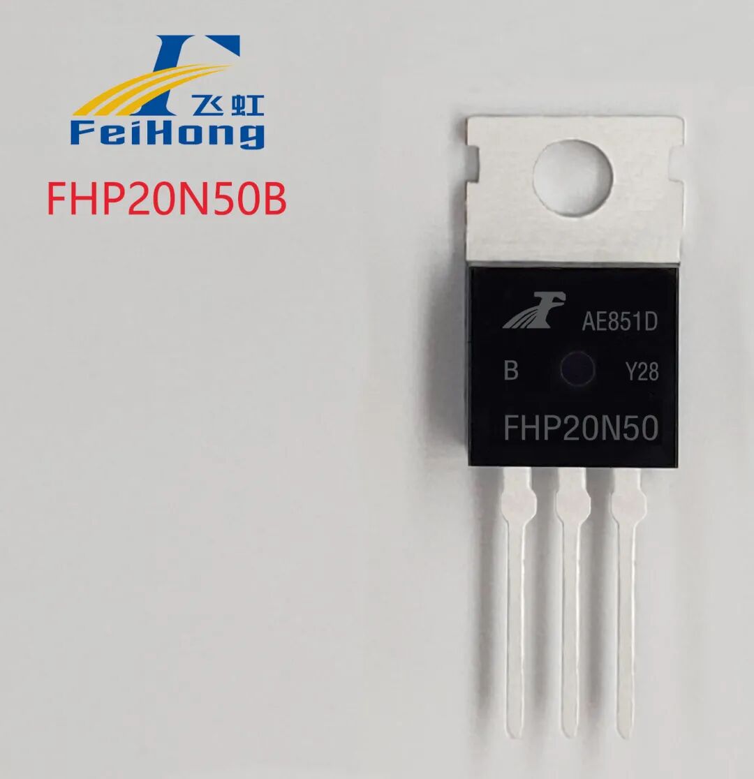

逆变电源、工业开关电源、电焊机及高压电机驱动等应用,对核心功率开关器件有严苛要求:高耐压、大电流、低损耗及出色的抗冲击能力。TO-220封装的FHP20N50B型号MOS管凭借其出色的散热性能与参数特点,成为这类中高功率应用的选型推荐。
它不仅具备20A电流、500V耐压的参数,而且还是纯国产自主可控的场效应管。能帮助电子工程师对标代换CS20N50等型号来使用。
01FHP20N50B在高压高效的电路设计特点
1、高压大电流,应对复杂工况:高达500V的漏源击穿电压(VDS)与20A的连续漏极电流(ID),使其能够从容应对AC-DC、DC-AC转换中的高压母线以及感性负载带来的电压尖峰,确保逆变电源、开关电源的稳定运行。
2、优异的导通与开关性能,提升整体效率:在VGS=10V条件下,其导通电阻(RDS(on))典型值低至0.23Ω,最大值为0.3Ω,有效降低了导通损耗。
同时,凭借18pF的低反向传输电容(Crss)与56nC的低栅极总电荷(Qg),实现了快速的开关速度(td(on)=33ns, tr=75ns),显著降低了开关损耗,特别适用于高频化的开关电源设计。
3、强驱动兼容性与宽安全工作区:栅源极电压(VGS)范围达±30V,兼容性更强,有效防止栅极误触发。产品经过100%雪崩测试,具备单脉冲245mJ的雪崩能量(EAS)承受能力,为应对电源启停、负载突变等异常情况提供了坚实的可靠性保障。

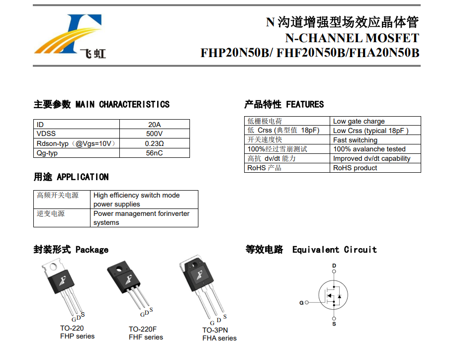

02FHP20N50B核心参数的适配与型号代换
该器件为N沟道增强型高压功率MOSFET,其关键参数如下,供电子工程师在设计中进行快速评估与匹配:
VDSS: 500V
IDM: 80A
RDS(on): 0.23Ω(TYP) / 0.3Ω(MAX) @VGS = 10 V, ID=10A
VGS(th): 2.0–4.0V
Qg (总栅极电荷): 56nC
EAS (单脉冲雪崩能量): 245mJ
封装: TO-220
FHP20N50B是一款针对高压、高频应用的功率MOSFET,其综合性能使其能对标代换CS20N50等型号;并使用于逆变电源电路、高频开关电源、DC-AC逆变器(特别是1000W级别)、电焊机、工业电机驱动等领域的理想MOS管。
