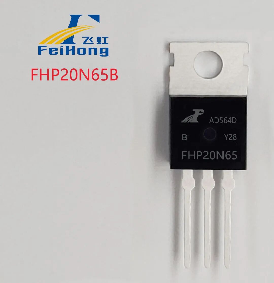

FHP20N65B作为一款N沟道增强型VDMOS,采用TO-220封装,具备优异的开关特性与可靠性,可广泛适用于AC-DC开关电源电源适配器、工业自动化设备配套电源、工业设备电源及锂电池充电器等场景。
该MOS管不仅能代换20N65型号参数使用,而且凭借其工业级测试标准与高性价比优势,为电源管理与各种适配器电路提供了国产化解决方案。
FHP20N65B在各类电路设计的特点
1、高电压适配与电流支持:650V的漏源击穿电压(VDSS)与20A连续漏极电流(ID),使其能够应对交流输入转换、高压隔离等严苛场景,适用于全球通用电压范围的电源设计。
2、低导通电阻与高效转换:典型导通电阻仅0.36Ω@VGS=10V,显著降低导通损耗,提升电源整机效率,尤其适合高频PWM控制电路
3、优异开关特性与低损耗:反向传输电容(Crss)低至15pF,结合62nC栅极电荷总量,实现快速开关切换(td(on)=53ns, td(off)=99ns),有效降低高频开关损耗,提升电源功率密度。
4、高可靠性设计:通过100%雪崩测试(EAS=1200mJ)、100%热阻测试与RG测试,确保器件在浪涌、短路等异常条件下稳定运行,延长电源寿命。

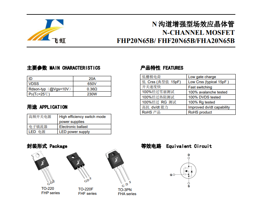

FHP20N65B核心参数的匹配适用
该器件为N沟道增强型VDMOS,主要参数如下:
VDSS: 650V
最大脉冲漏极电流IDM: 80A
RDS(on) = 0.45Ω(MAX) @VGS = 10 V,RDS(on) =0.36Ω(TYP) @VGS = 10 V
VGS(th): 2.0–4.0V
封装: TO-220
FHP20N65B以其低损耗、高可靠性和全参数测试保障,成为AC-DC开关电源、LED驱动和工业电源等中高功率应用的理想选择。飞虹半导体作为国内功率器件重要供应商,不仅提供各类型MOS管、IGBT单管、三极管等标准型号,还支持定制化需求,并已实现与多家厂商的稳定合作。
