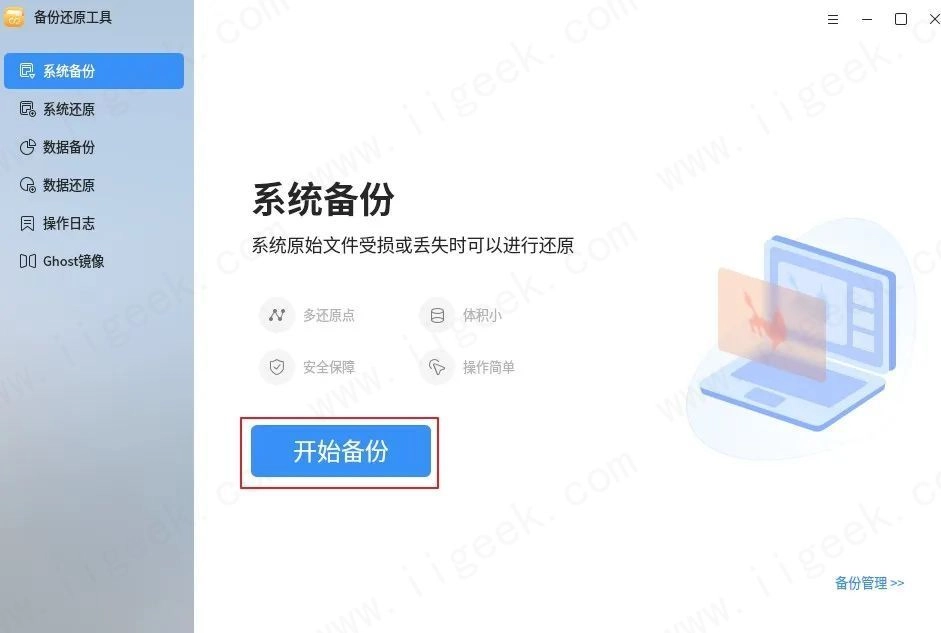

二、系统备份

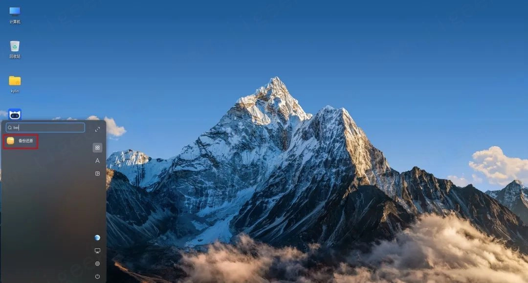

进入系统桌面后,单击开始菜单找到 备份还原 打开软件备份系统。
备份系统后,当系统原始文件损坏或丢失时,可使用备份文件恢复系统。
点击系统备份界面开始备份。

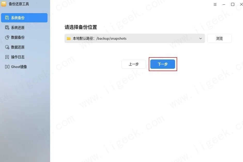

选择备份位置后,单击下一步。

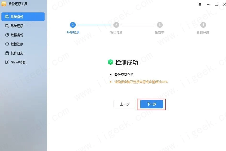

等待系统环境检测完成后,继续点击下一步。系统备份的默认路径是 /backup 分区,如果安装系统 /backup 如果分区尺寸设置得太小,则表明备份空间不足。

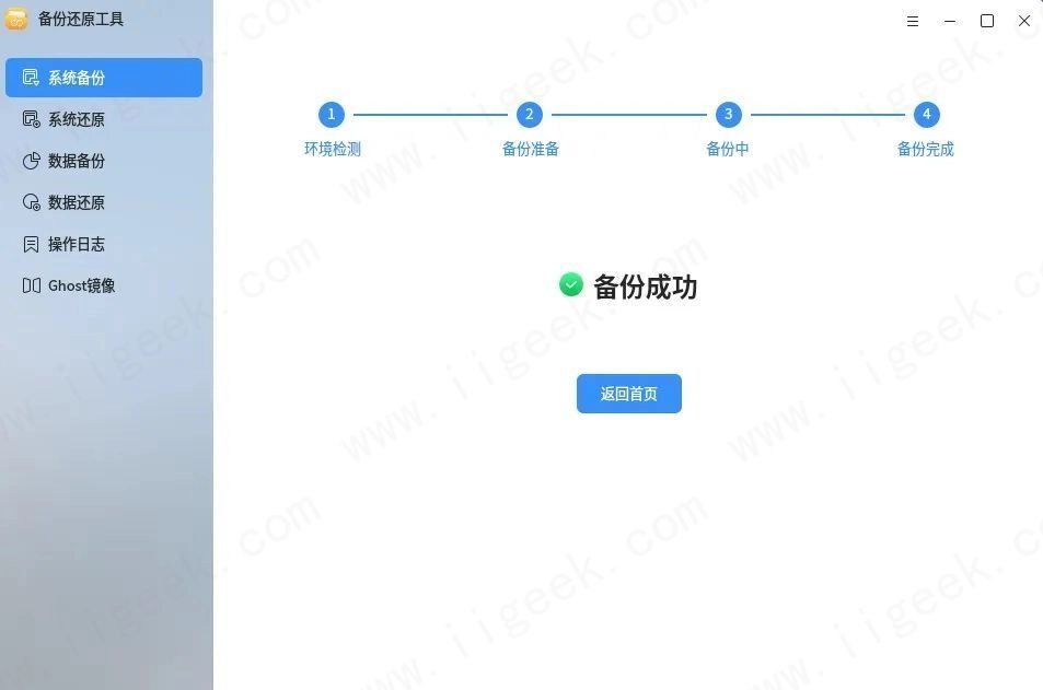

耐心等待一段时间后,系统提示备份成功。

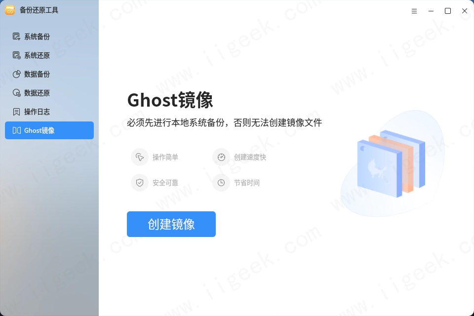

备份完成后,点击左侧菜单栏中的“Ghost镜像”,然后点击界面“创建镜像”,开始创建Ghost镜像。

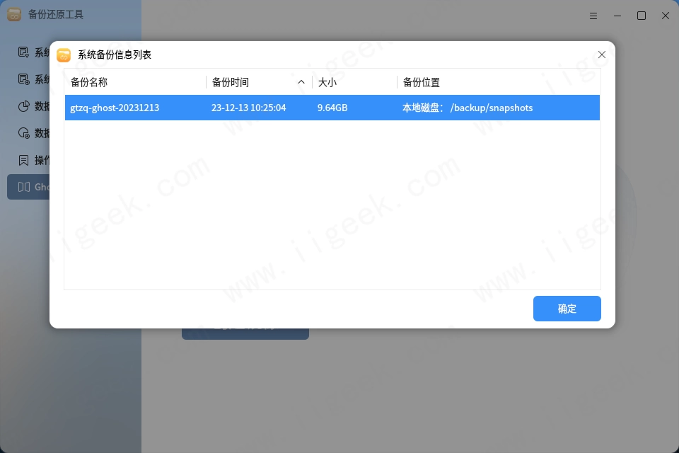

选择备份点的备份文件,然后点击“确定”。如果备份点大于1个,请注意区分备份名称,不要混淆备份目标。
