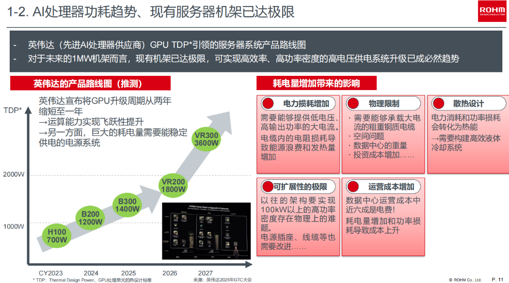

AI服务器GPU性能增长的同时功率持续飙升。以英伟达为例,其GPUTDP热设计功耗H100700W,攀升至B3001.4KW,明年VR200将达1.8KW2027更计划推出3.6KW GPU产品,同时英伟达GPU迭代速度也从两年缩短至一年。GPU高功率给48-54V低电压系统带来严峻挑战。
AI服务器电源高压趋势
罗姆半导体(上海)有限公司深圳分公司技术中心总经理水原健在日前的媒体沟通会上表示,我们知道电压恒定则电流激增,这不仅加剧损耗与发热,1MW AI服务器需消耗4-5吨铜线,推高成本与空间压力,而且低电压电源框架的功率上限仅100KW,服务器全生命周期60%-65%的成本来自电力消耗。电力消耗和运营成本的上升已成为行业核心痛点AI服务器电源架构转向高压已成为行业共识。

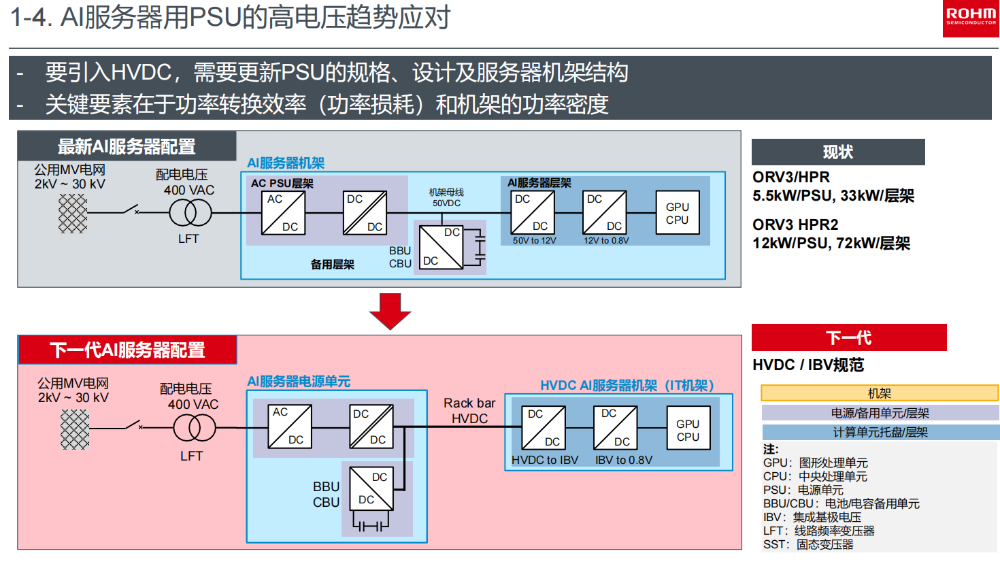

AI服务器的高压趋势下,服务器将转变为电源侧架和服务器机架并存的新架构,电源侧架(Power source)注重配电和AC/DC转换的效率提升,服务器机架(IT rack)注重功率密度,以确保满足AI处理及冷却系统的空间需求。

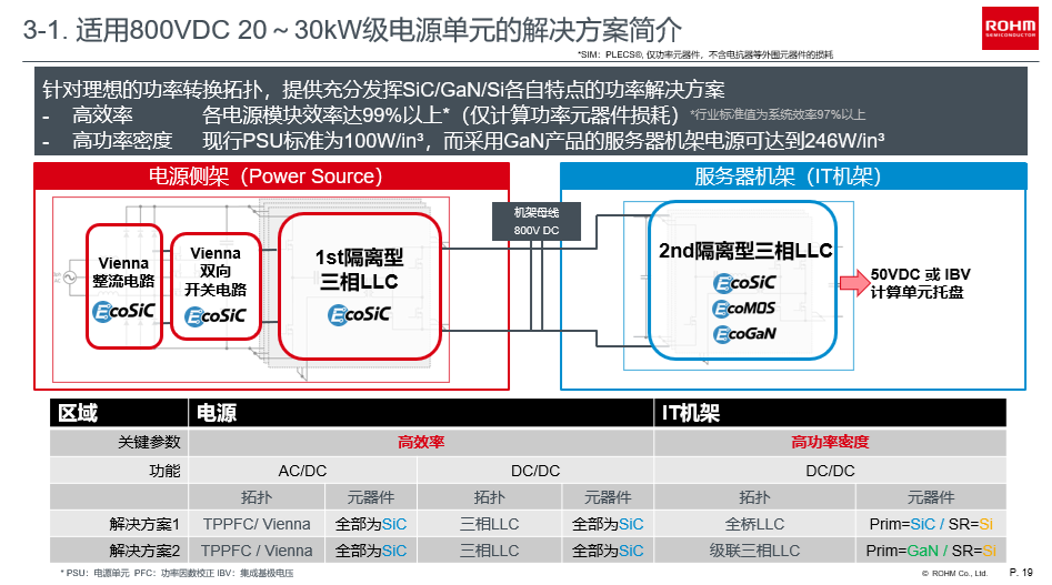

罗姆提供适用800VDC 2030kW级电源单元的解决方案。针对理想的功率转换拓扑,提供充分发挥SiC/GaN/Si各自特点的功率解决方案。实现高效率,各电源模块效率达99%以上,以及高功率密度,现行PSU标准为100W/in³,而采用GaN产品的服务器机架电源可达到246W/in³。

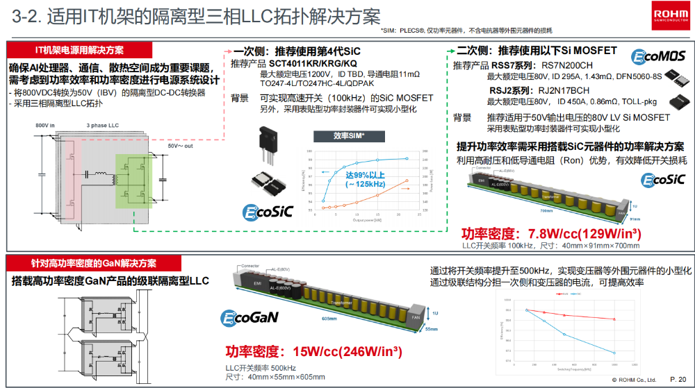

在电源侧架(Power Source)设计上,罗姆采用Vienna整流电路与三相LLC拓扑的组合。在IT机架电源系统设计上,采用三相隔离型LLC拓扑,800VDC转换为50VIBV)的隔离型DC-DC转换器。一次侧可采用SiC,二次侧采用SiCSi器件。针对高功率密度一次侧可采用GaN,二次侧采用Si
水原健表示,搭载高功率密度GaN产品的级联隔离型LLC通过将开关频率提升至500kHz,实现变压器等外围元器件的小型化,通过级联结构分担一次侧和变压器的电流,可提高效率。

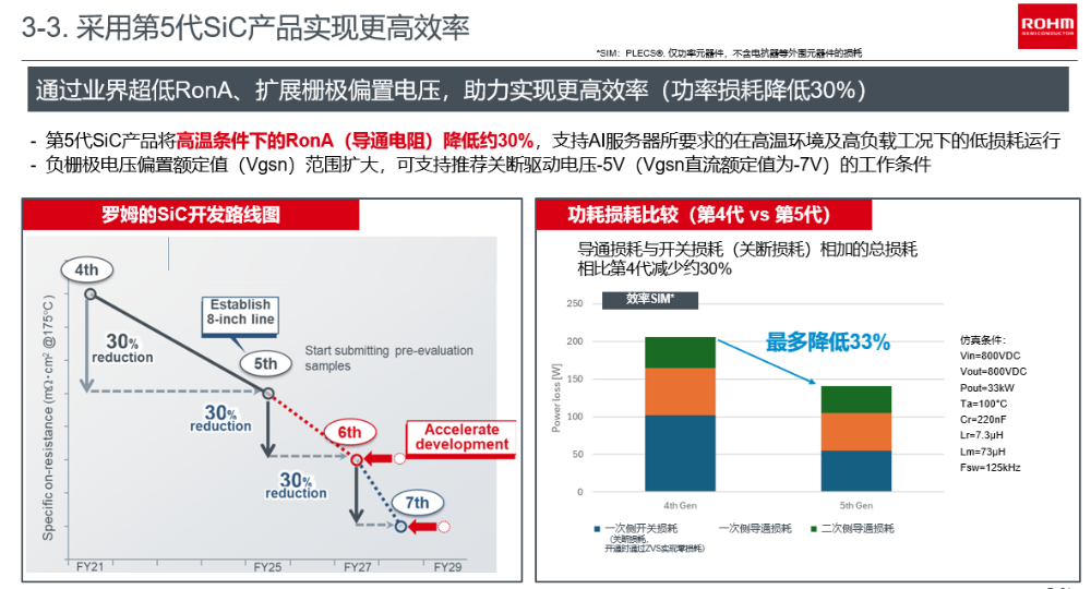

据介绍,罗姆第5SiC产品通过业界超低RonA、扩展栅极偏置电压,助力实现更高效率。其高温条件下RonA(导通电阻)降低30%,支持AI服务器在高温环境及高负载工况下的低损耗运行;负栅极电压偏置额定值(Vgsn)范围扩大,可支持-5V关断驱动电压(直流额定值-7V)。与第4代产品相比,第5SiC的总损耗减少约30%,在功耗控制上形成显著优势。根据规划,罗6SiC产品计划用时两年迭代,而未来为了顺应GPU厂商一年迭代的周期,罗也将加快迭代步伐。

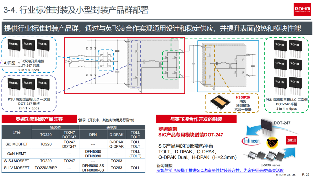

罗姆还构建了行业标准封装产品群,通过与英飞凌合作实现通用设计和稳定供应,并提升表面散热和模块性能。罗将采用英飞凌创新SiC顶部散热平台,英飞凌将采用罗半桥结构SiC模“DOT-247”,并开发兼容封装。罗姆原创的先进DOT-247封装相比传统分立器件封装,可实现更高功率密度与设计自由度。其采用将两个TO-247封装连接的独特结构,较TO-247封装降低约15%的热阻和50%的电感。凭借这些特性,该封装的功率密度达到TO-247封装的2.3倍。

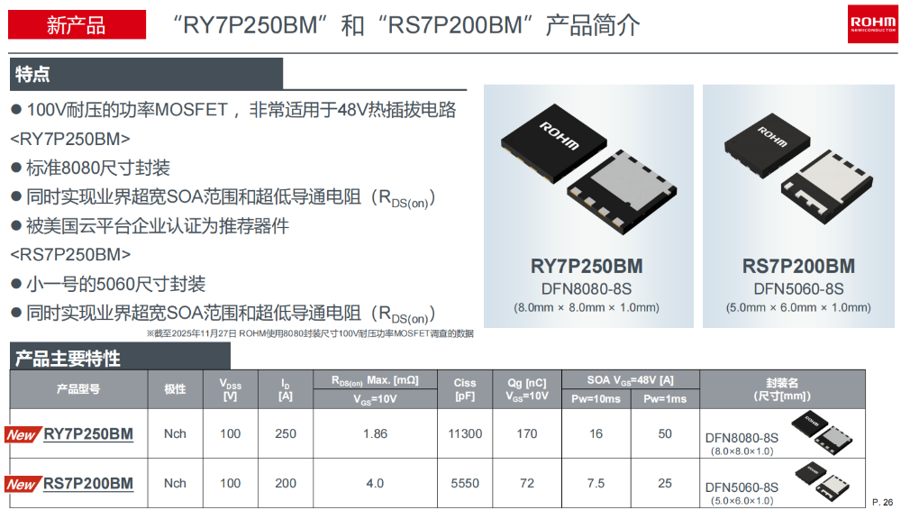

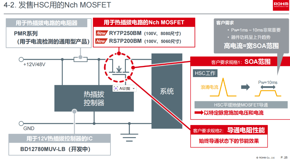

针对此痛点,罗姆提供专业级热插拔控制器HSCHot Swap Controller)解决方案,可以在不关闭服务器的情况下更换故障模块或升级硬件配置。其核心产品RY7P250BMRS7P200BM采用NchMOSFET技术,具有宽SOA(安全工作区)范围和低导通电阻特点,确保了热插拔过程中的稳定性和可靠性。水原健表示,100V耐压的功率MOSFET,非常适用于48V热插拔电路。RY7P250BM已被全球知名主流云平台企业认证为推荐器件。
