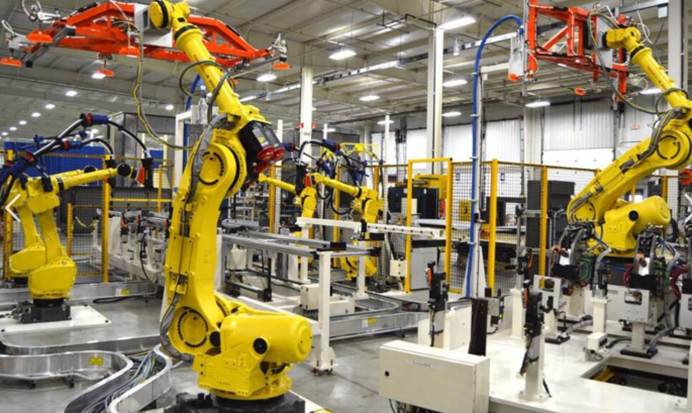

新能源汽车零部件制造商打造了一条全新的智能化机器人焊接产线。该产线的主控系统采用多台西门子S7-1500/1200系列PLC,通过Profinet网络连接远程IO站、视觉系统及人机界面,构建形成工厂级控制主干网络。产线上部署的六台焊接机器人内部结构复杂,每台机器人的六个关节伺服驱动器、末端执行器以及手爪IO模块,均以CANopen从站的形式,挂接在机器人控制器内部的CANopen总线上。

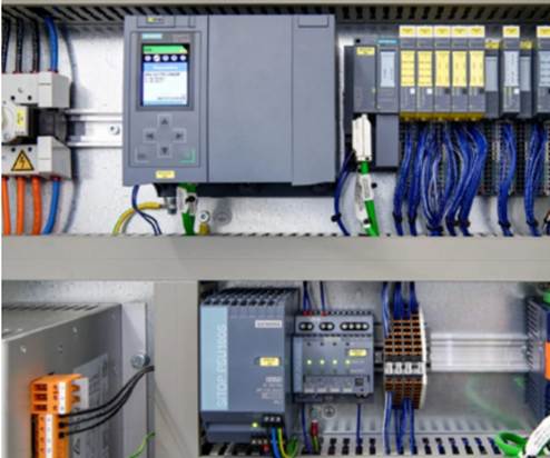

西门子侧配置:在TIAPortal软件中导入网关的GSDML文件,将网关作为标准PN设备添加至系统,为每个网关分配固定IP地址及充足的I/O数据交换空间(例如512字节输入/512字节输出)。
网关侧配置:使用YC系列配置软件扫描并连接机器人的CANopen网络,自动识别所有关节电机和IO模块;为每个需监控的从站设备(如各关节驱动器)配置PDO,将“实际扭矩”“实际位置”“电机温度”等对象字典参数映射到发送PDO1中;将所有PDO数据整体映射至TIAPortal中为网关分配的输入数据区;同时可配置接收PDO,用于PLC向驱动器发送“扭矩限制值”“控制字”等指令。
数据对接:配置完成后,西门子PLC可直接通过访问PDBx.DBX0.0BYTE512等地址,一次性读取所有机器人的关节数据并进行逻辑处理。
